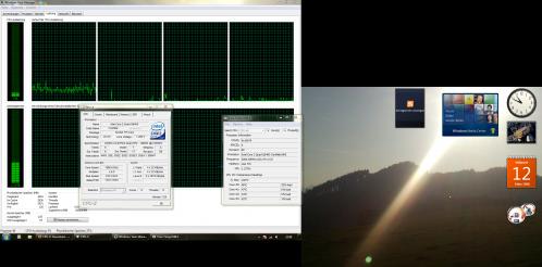

Hallo
Bei mir wird die CPU in der Mainboard Software "ohne" zu übertakten als zu heiss angezeigt will aber auch noch übertakten. Wo liegt der Fehler in dem Mainboard Software? Könnt ihr mir sagenob die Themperatur normal ist?
THX für die Antworten.

Hallo JAckAv,
laut CoreTemp ist die Temperatur völlig in Ordnung. Allerdings solltest du ebenfalls testen, wie heiß die CPU im ausgelasteten Zustand wird 😉
Was kann ich besser machen, neben VCore?
Temperaturen bewegen sich im Raum von 50-52°, zumindest nach ~ 5 Minuten.
