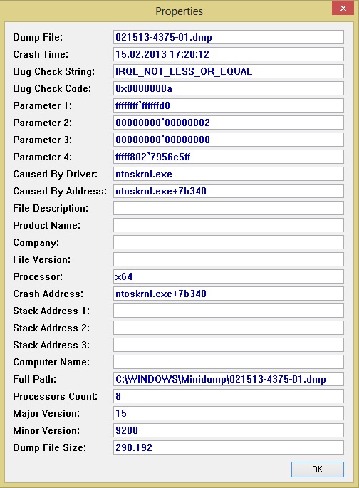

Hallo liebe Comunity,
ich habe ein problem mit meinem Rechner. Dieser stürtzt urplötzlich ab und fährt darauf wieder hoch. Das ganze passiert egal was ich gerade tue, ob im idle, beim Spielen, beim Surfen oder bei Viedeos.
Ich habe darauf hin einmal folgendes getan:
- neues Netzteil besorgt
- memtest laufen lassen, ohne Fehler
- 3DMARK 11 2,5h laufen lassen, dabei ist nichts passiert
- PCMARK07 laufen lassen, ohne dass was passiert
- die minidump Datei und die Ereignisanzeige liefern folgende Werte: (siehe Anhang)
- neustes BIOS und Grafikkarte Treiber aufgespielt
- kompletter Scan mit avast Antivirus
Ich hoffe doch sehr, das mir hierbei jemand helfen kann, da ich glaube dass es auch nicht gerade gesund ist für den PC, wenn er ständig einfach aus geht...
Mein System ist in meiner Signatur angegeben.
Fusche
Erst mal vorweg: die Datei ntoskrnl.exe ist mit größter Wahrscheinlichkeit nicht die eigentliche Ursache. Sie wurde mit falschen Parametern aufgerufen und dadurch kam es zum Shutdown.
Entweder haben dein Mainboard oder deine Ram´s eine macke.
Lad dir mal noch zusätzlich und .
