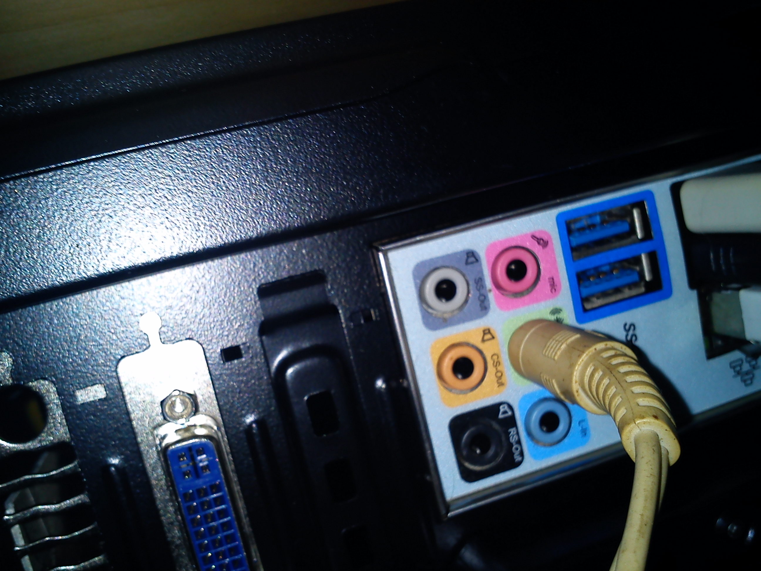

meine Freundin und ich haben uns eine 2.1 Heimkinoanlage (Sony BDV-EF200) gekauft. Wir würden gerne die Anlage mit der Soundkarte vom PC verbinden, da wir gerne auch mal PC Spiele an unserem großen Fernseher spielen.
Die onboard Soundkarte hat einen Realtek® ALC892 Chip. ( MSI P67A-C45 (B3) )
Das Bild auf den Fernseh zu bekommen war ja nicht das große Thema (Mini HDMI -> HDMI Kabel).
Würde es da ausreichen, 2 Chinch auf 3,5mm Klinke Kabel zu kaufen und anzuschließen? Also läuft dann auch der Sub mit? Bin da etwas überfragt wenns um Audiozeug geht 🙂

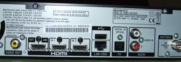

KonZe
Banned
Wie übertragt ihr denn den Sound vom Fernseher zum Receiver?
Welche Geräte sollen sonst noch angeschlossen werden?
Am einfachsten und mit dem besten Resultat wäre es, wenn euer TV einen optischen Ausgang hätte und ihr einfach über diesen den Sound überträgt. Ansonsten könnt ihr auch den Rechner via HDMI an den Receiver klemmen (IN 1 oder IN 2) und dann vom OUT an den TV...
Per Cinch würde ich es nicht machen, wenn es auch digital geht. 😉
Jarex985
Hallo KonZe,
danke für die schnelle Antwort. Der Reciever ist mit dem Fernseher per HDMI verbunden, angeschlossen werden an die Anlage sollen der (TV) Reciever, die PS3 und der PC 🙂
Habe grade nachgeschaut, der Fernseher hat einen Digital Audio Out (Optical).
Heißt das jetzt, das es reichen würde so eins zu nehmen, an den Fernseher und PC anschließen und fertig ist das ganze? 😕 Der Ton vom PC soll ja nicht dauerhaft über die Anlage dann laufen (wenn einer von uns beiden mal einen Film guckt und der andere zockt am PC).
Bin gerade ein bissl verwirrt 🙂
KonZe
Banned
Richtig, das ist das benötigte Kabel.
Der Fernseher überträgt immer den Ton, der Quelle die zur Zeit läuft, das heißt du kannst alle Geräte an den TV anschließen und der Ton kommt passend über das optische Kabel zum Receiver.
Wohin das Audiosignal gesendet werden soll kannst du dann am PC selbst aussuchen.

KonZe
Banned
Sorry, hab das überlesen:
Mit dem Kabel verbindest du Fernseher und Receiver.
Am PC und dem Fernseher hast du nämlich nur optische Ausgänge, den Ton überträgst du via HDMI vom PC zum TV und dann kommt der Ton über das optische Kabel an den Receiver. 🙂
Jarex985
Hm wie kann ich denn das Signal vom PC zum TV per HDMI übertragen? Das HDMI Kabel was jetzt vom PC zum TV geht ist ja an der Grafikkarte angeschlossen 🙂
Das sind die Anschlüsse hinten an meinem Motherboard
Back Panel I/O Ports
- 1 x PS/2 Mouse/Keyboard port
- 8 x USB 2.0 ports
- 1 x Clear CMOS button
- 1 x Coaxial SPDIF port
- 1 x Optical SPDIF port
- 1 x IEEE1394 port
- 1 x RJ45 LAN Jack
- 2 x USB 3.0 ports
- 1 x 6 in 1 audio jack
KonZe
Banned
Im Tray müsstest du diesen Lautsprecher von Windows haben, darauf ein Rechtsklick und auf "Wiedergabegeräte". Da müsste eigentlich auch dein HDMI-Ausgang einen Eintrag haben, den du auswählen kannst. 🙂
