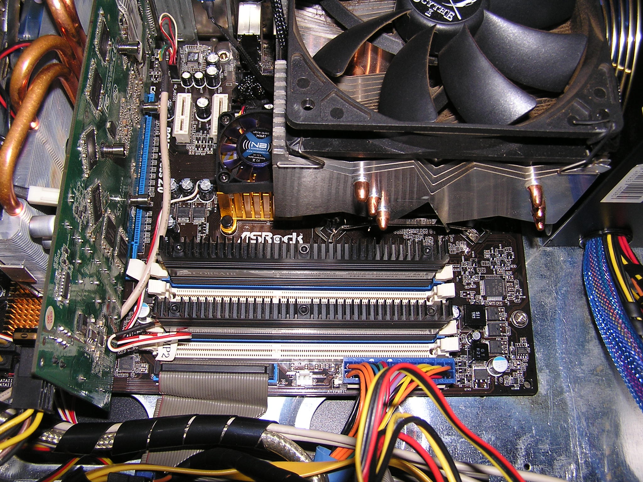

Beim 775er Sockel ist der Boardsensor für die CPU-Temperatur, der auch für die Temperaturwerte im BIOS und für die Lüftersteuerung zuständig ist, irgendwo im CPU-Sockel untergebracht. Die von Coretemp ausgelesenen Kerntemperaturen der CPU liegen unter Last etwa 10 - 15° höher (Auslesefehler sind auch möglich, ohne Last sollten die Core-Temperaturen gleich und ~2° über der CPU-Gehäusetemperatur liegen). Mit meinem E8500 habe ich da bei 30% Übertaktung bis 30° unter Vollast mit Prime geschafft.
Was auch sein könnte, ist ein zu warmer Chipsatz. Unter voller Belastung des Rechners,
für den Prozessor
für die Grafikkarte
lief bei mir alles normal, die Siedler6 stürzten regelmäßig ab.
Das Entfernen der Seitenwand schaffte Abhilfe. Ein Temperaturfühler der Lüftersteuerung zeigte für den Chipsatz-Kühlkörper (der zwischen Grafikkarte und Prozessor auf dem Board) 90° beim Absturz an. Bei half dann mit etwas Bastelarbeit ein 40er Lüfter.
Hintergrund des Ganzen: Bei Prime und Furmark werden zwar die Komponenten voll belastet, ein Datentransfer dazwischen findet kaum statt. Bei den Siedlern fließen große Datenmengen zwischen CPU, RAM und Grafik über die Northbridge, die dadurch erwärmt wird. Wenn dann zu wenig Luftbewegung zwischen Grafikkarte und Prozessor ist, reicht die Kühlung nicht mehr. Bei fehlendem Seitenblech ist diese Luftbewegung geändert.
Schau mal, ob du diesen Kühler noch anfassen kannst, wenn der Rechner abstürzt.

Hab jetzt mal nach einem absturz genau drauf geachtet. Direkt nach dem absturz habe ich den Chipsatzkühler anfassen wollen. Der war aber soheiß das ich mir das ziemlich schnell wieder überlegt habe. Für prime scheine ich zu dämlich zu sein, denn da steige ich überhaupt nicht durch. Ich habe nach dem start gleich direkt auf start geklickt mit den voreingestellten einstellungen, aber der cpu war davon irgendwie nicht sehr beeindruckt.. 100% auslastung über eine recht lange zeit und die cputemp war konstant auf 34 grad, core 0 auf 56-57 alle anderen cores 51-53 grad und kein absturz.

Daß der Chipsatzkühler sehr warm wird, hatte ich vermutet (bei mir waren es 90°, das gibt Blasen am Finger). Du kannst mal versuchen, dort für etwas Luftbewegung zu sorgen - der Box-Kühler hat ja in alle Richtungen seine Abluft verteilt. Seitenblech vom Gehäuse weg könnte schon helfen, vielleicht auch ein Ventilator danebengestellt.
Wenn das hilft, kann als Lösung ein 40er Lüfter auf dem Kühler reichen. Mit 3000rpm sind die noch recht leise, 5000rpm werden schon lästig für die Ohren. Mit der Befestigung mußt du dir was einfallen lassen. Ich hab da Silikon-Kraftstoff-Schlauch aus dem Modellbau wie Spreizdübel zwischen die Kühlrippen geklemmt und 25mm lange Schrauben reingedreht, die den Lüfter halten. Vielleicht tuts auch Draht oder Kabelbinder. Oder dir fällt noch was anderes ein, was den Boardkauf verhindert und möglichst bis zum neuen Rechner hält.

Die Nvidia-Chipsets für den 775er Sockel werden im Allgemeinen etwas wärmer wie die Intels. Wenn da der CPU-Kühler nicht die Luft ordentlich verwirbelt und hinter der Grafikkarte die warme Luft "steht", wirds dem Chipsatz zu warm und er verweigert den Dienst. Das ist mir mit meinem P45 bei 430MHz (FSB 1720) auch passiert, obwohl der auf 500MHz (OC) ausgelegt sein soll. Da hat nicht mal der 120er Topblow-Lüfter vom geholfen. Die Grafikkarte heizt das PC-Innere ja auch noch auf. Und mit der Gehäuse-Durchlüftung hat sich bei Medion erst in jüngster Zeit etwas getan.
Der Chipsatzkühler läßt sich abnehmen, ähnlich wie der Box-Kühler. Mal ein ähnliches mit vergrößerbarem Bild. Da sind an dem Kühler 2 Laschen mit schwarzen Plastepins. Wenn die Haken an den Pins auf der Boardunterseite zusammengedrückt werden, lassen sich die Pins durch das Board schieben und geben den Kühler frei.
Da der Kühler aber recht warm wird, funktioniert er auch und gibt nur die Wärme ungenügend an die Umgebung weiter.
