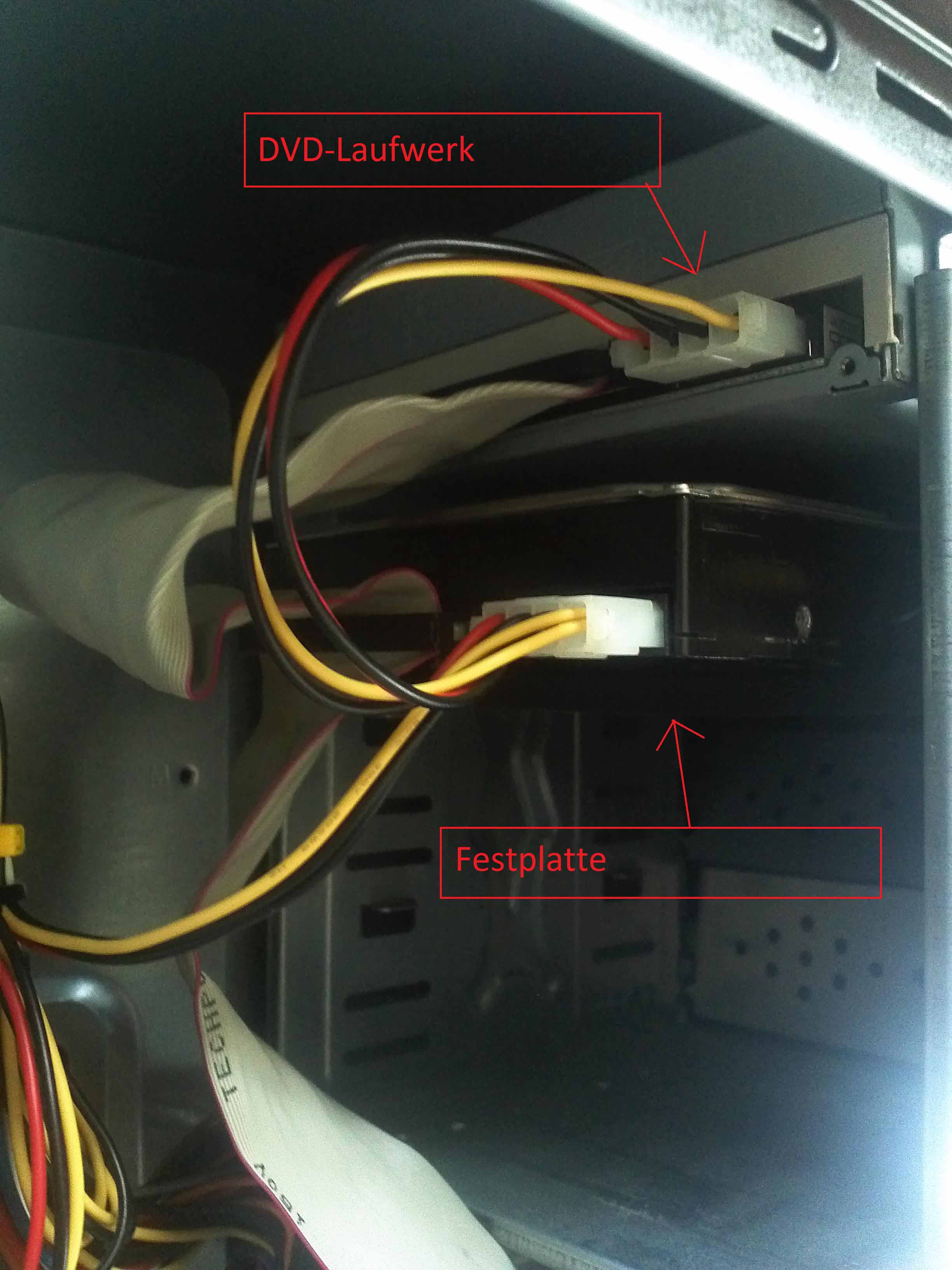

Danke für die schnelle Antwort. Schau es dir mal auf dem Bild an. So habe ich es angeschlossen und so hatte ich es auch vorher angeschlossen als es noch funktioniert hat.
Es ist ein Sony Laufwerk, die genaue Bezeichnung weiß ich jetzt leider nicht.
MfG

Ja das ist ein IDE Anschlusskabel und es ist hier nicht möglich die Festplatte zusammen mit einem Laufwerk an einen Anschluss zu hängen. Du musst dir wenn kein zweiter IDE Anschluss vorhanden ist entweder ein SATA Laufwerk oder ne SATA Festpllate besorgen!

Man kann sehr wohl Festplatte und Laufwerk an einem IDE-Anschluß betreiben.
Das Ide Laufwerk auf SLave jumpern, die Festplatte muß auf Master gejumpert sein, dann funkioniert es.

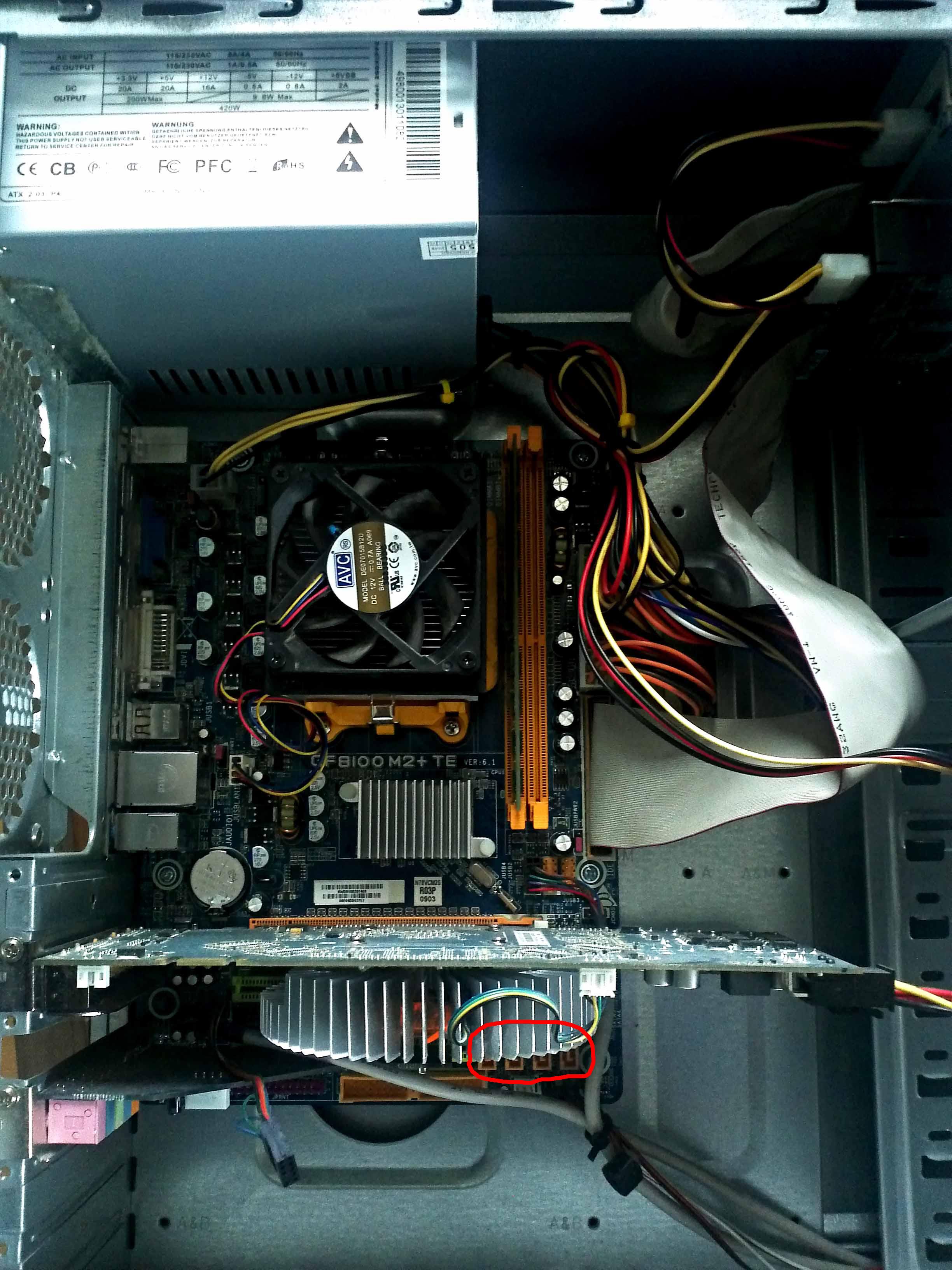

Ich möchte deine Antwort nicht in Frage stellen, aber ich hatte die zwei Geräte jahrelang so angeschlossen. Da wäre es doch damals auch nicht gegangen. Soweit ich weiß habe ich kein SATA Anschluss und einen zweiten IDE Anschluss auch nicht.
Hänge nochmal ein Bild mit an.
Habe ein Biostar GF8100 M2+TE.

Dein Board hat 4 SATA2-Anschlüsse unterhalb der Grafikkarte. Hab sie mal rot eingekreist. Sie sind auf dem Bild etwas vom Graka-Lüfter verdeckt.
