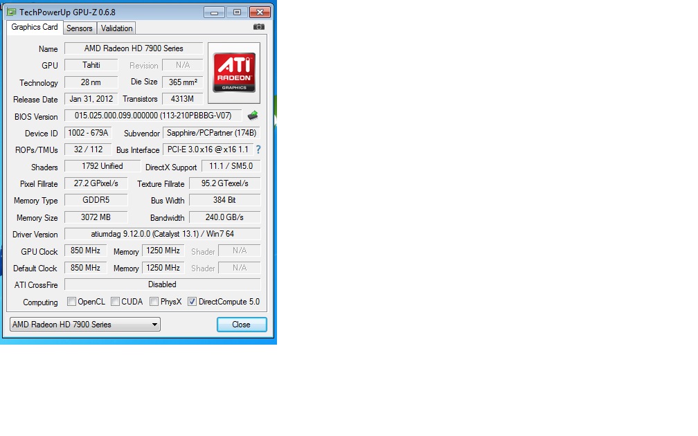

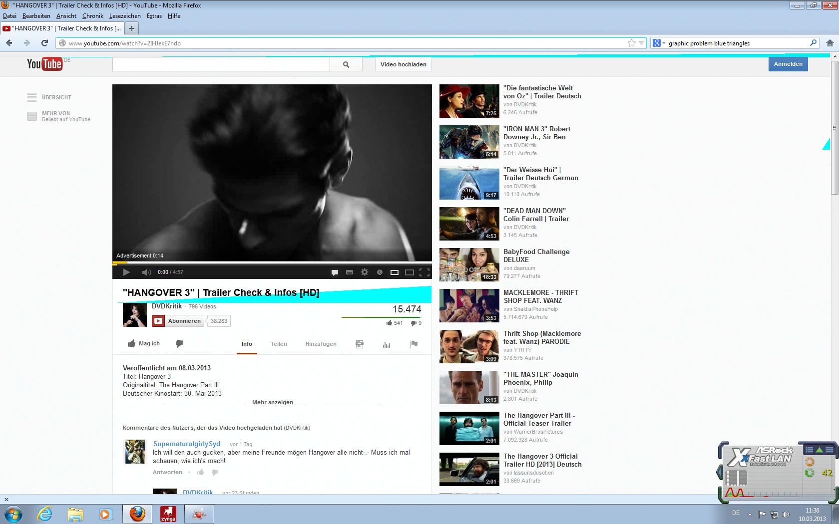

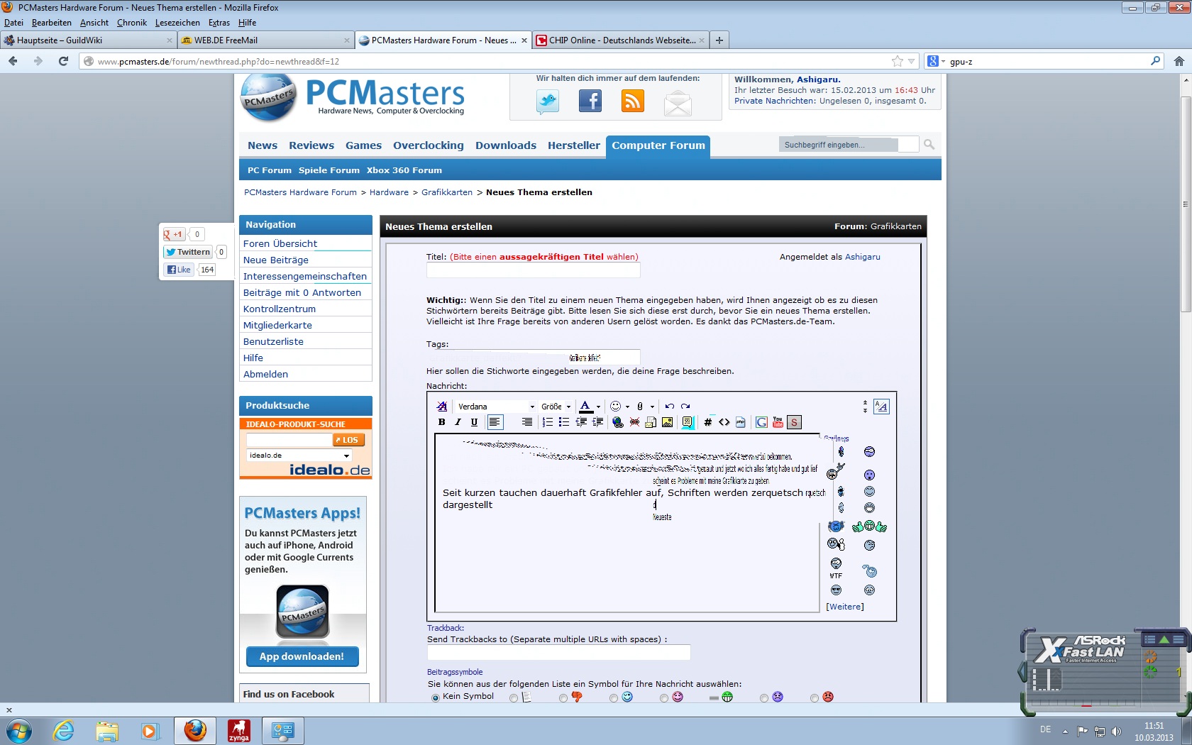

Ich habe mir ein PC zusammengebaut und jetzt wo alles funktionieren sollte, scheint es Probleme mit meiner Grafikkarte zu geben.
Seit kurzem tauchen dauerhaft Grafikfehler auf. Schriften werden zerquetscht dargestellt, im Browser tauchen an manchen Stellen blaue Dreiecke auf und in Spielen (Guild Wars 2) habe ich sehr störende Grafikprobleme. Das komische ist, bis vor einer Stunde lief noch alles einwandfrei - plötzlich mitten im Spiel nicht mehr. Ich dachte zuerst es würde am Spiel liegen aber es passiert auch ausserhalb.
Ich habe die neusten Grafikartentreiber installiert aber es wird nicht besser. Computer neustarten um ihn abzukühlen, bringt auch nichts und die Google-Suche hat mir nichts gebracht.
Anbei einige Screenshots die das Ganze etwas visualisiert und die gpu-z Einstellungen.

1 x VGA 3072MB Sapphire Radeon HD 7950 Vapor-X OC Boost Aktiv PCIe 3.0 x16 2xDVI/1xHDMI/1xDisplayPort (Full Retail)
1 x MB ASRock H77 Pro4/MVP Intel H77 So.1155 Dual Channel DDR3 ATX Retail
1 x PSU 530 Watt be quiet! Pure Power L7 Non-Modular 80+
1 x CPU Intel Core i5 3470 4x 3.20GHz So.1155 BOX
1 x SSD 250GB Samsung 840 Basic Series 2.5" (6.4cm) SATA 6Gb/s TLC Toggle (MZ-7TD250BW)
Windows 7 64 Bit
Treiber-Paketversion 9.012-121219a-152192C-ATI
Catalyst-Version 13.1

Ich habe meine Sapphire Karte ausgeschaltet und die OnBoard aktiviert und das Problem taucht nicht mehr auf. D.H. es muss an meine "super" GraKa liegen... aber kann man das beseitigen?
R32
Sieht stark nach einem Defekt aus.
Solche Grafikfehler lassen sich auch nicht beseitigen.
Die Karte ist schlich und ergreifend Defekt.
Sollte ja noch Garantie haben - zurück damit!
