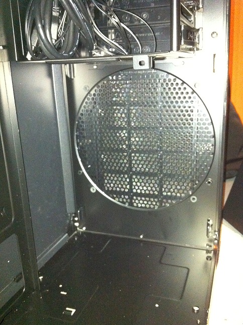

Hey also am Freitag ist alles angekommen.. Ich warte nurncoh auf den A/B.. Ich habe gedacht ich montiere den Radiator vorne bein dem Festplattenschacht.. hab ihn ausgebaut inkl den Lüfter..
Nun will ich den Radiator einbauen mit dem neuen Lüfter doch das ganze passt irgendiwe nicht oder ich mache was falsch ^^.. Eine Anleitung hat es auch nicht -.-... kannst du mir helfen?

Ich würde mir mal wünschen, dass du mir ein Bild machst. Denn eigentlich müsste es passen.

Soo dort war der Frontlüfter...

Dort muss er auch bleiben. Zu den Radiator solltest du solche langen Schrauben dazu bekommen haben (glaube 30mm) die schiebst du von Vorne (Frontabnehmen) durch die Löscher durch den Lüfter in den Radiator und schraubst fest. Dann sollte das gehen.

Oke danke aber du hast doch gesagt ich solle den "Orginal" Lüfter entfernen. Der neue Lüfter passt nicht genau mit den Löchern des Gehäsues überrein...

So also es passte nicht jetzt habe ich halt 4 löcher gebohrt, nun passt der Radiator. Der A/B kommt am montag, mal schaue ob der Rest klappt.

Kannst du dann bitte mal die abstände für die Original Löscher messen? Nicht dass da ein Fehler von Caseking war und ich deshalb falsch beraten habe! Sry schonmal.
cpX
Lol da hast Caseking falsche Maße drinstehen... Dann sind das keine 200mm Lüfter sondern irgendwelche sonderanfertigungen-.-
