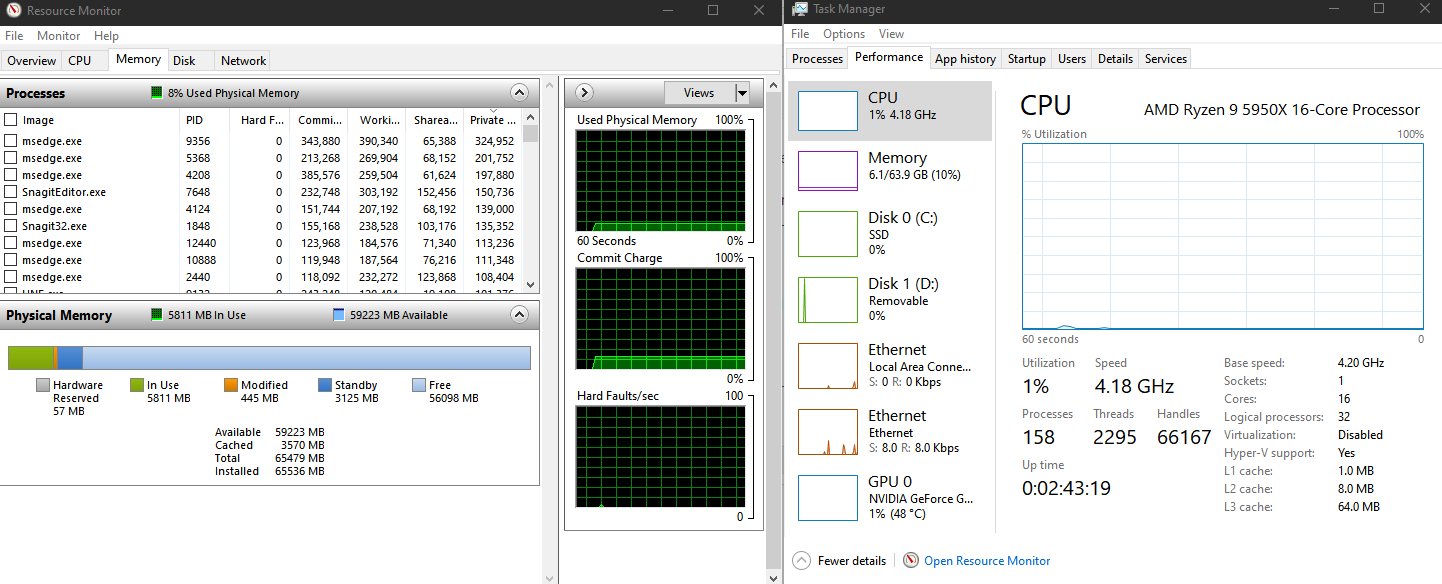

Mal die Temperatur der CPU Kontrolliert? nicht das die zu heiß wird und dann die Leistung drosselt.
Mal die Taktung der CPU Kontrolliert, das auch wirklich richtig Taktet unter Last?
Wird im Taskmanager der RAM auch mit seinen 64GB erkannt?

danke für deine schnelle Antwort. Das CPU liegt zwischen 32 C und 38 C. Treiber sind alle installiert es besteht auch kein Treiberkonflikt und alle Treiber sind auf dem neusten Stand (Driver Booster und Outbyte Driver Update). Die Taktung des CPU wird erkannt CPU-Z und Prozess-Lasso. Die RAM werden als 64 GB erkannt.
Das CPU habe ich bereits im BIOS auf 4,2 GHZ Overclocked.

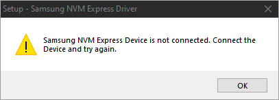

Samsung NVMe Treiber kenne ich nicht und werde den gleich mal suchen.

Der Treiber: Samsung NVMe Treiber
bringt folgenden Error:

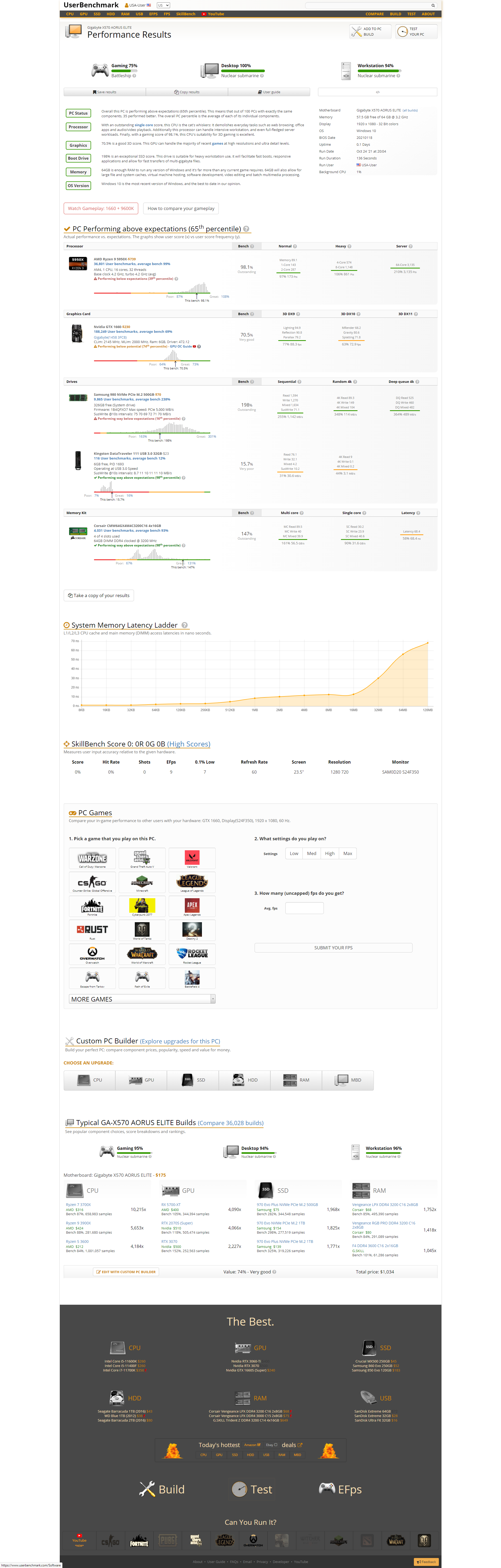

lass mal bitte wie oben geschrieben Userbanchmark laufen und Poste mal die Ergebnisseite

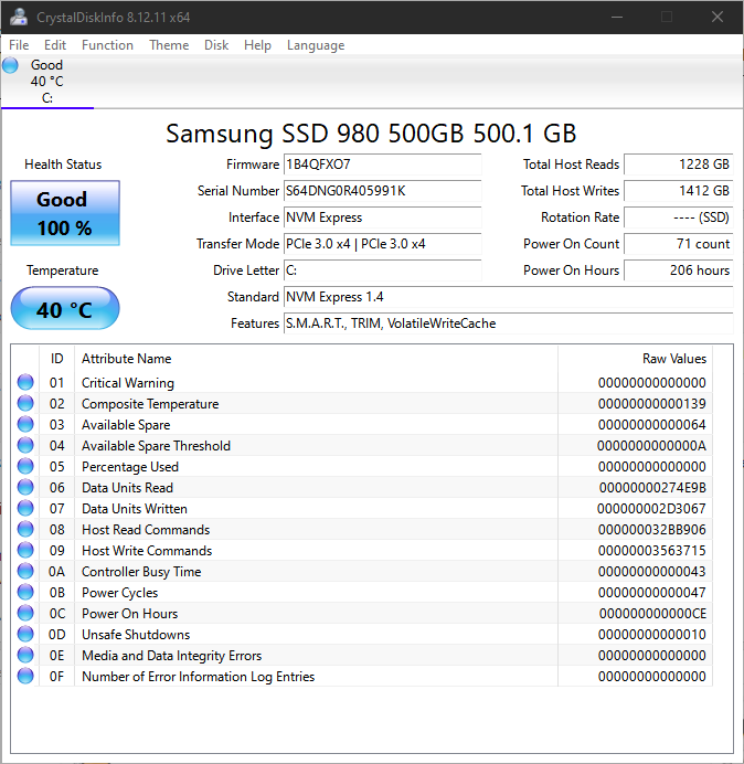

Außerdem mal bitte CrystalDiskInfo und da mal den Zustand von Laufwerk C Posten (Screenshot)

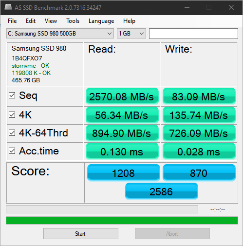

Auch mal ASS SSD Benchmark installieren, da mal ein Test machen und ein Screenshot posten.

Die SSD läuft zu langsam, steckt die auch im obersten M.2 Slot?
Die müsste eigentlich einen Score von um die 1850 bei Read und 1950 bei Write haben

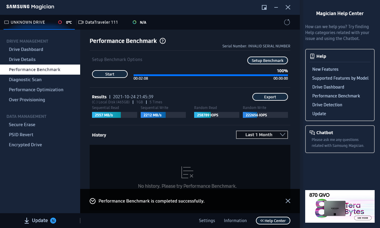

Lad dir da auch mal Samsung Magician und guck mal ob es ein Firmware Update für die SSD gibt.
Der Rest läuft eigentlich so wie er soll.
Wenn es Ewigkeiten dauert zum Installieren würde ich halt auf einen defekt der SSD tippen, oder halt das die CPU überhitzt oder sie Taktet nicht richtig hoch, was aber laut Benchmarks eigentlich nicht so ist

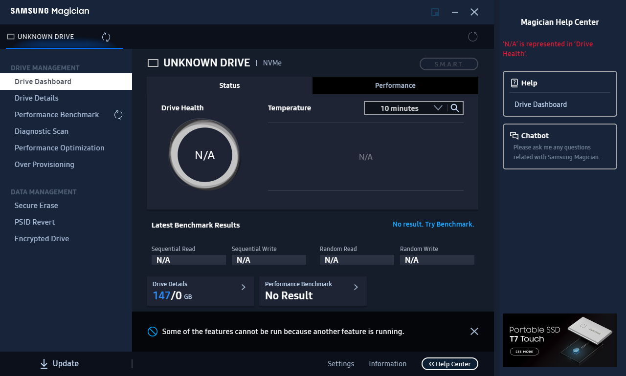

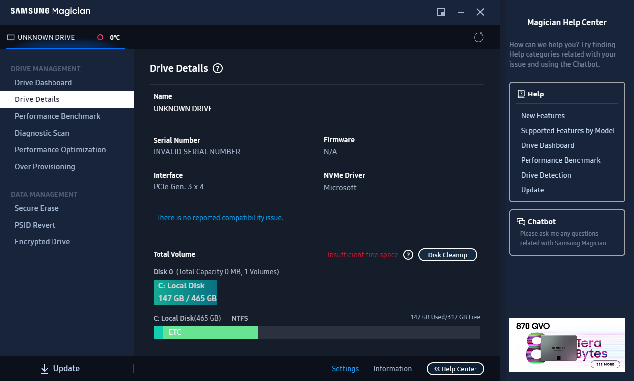

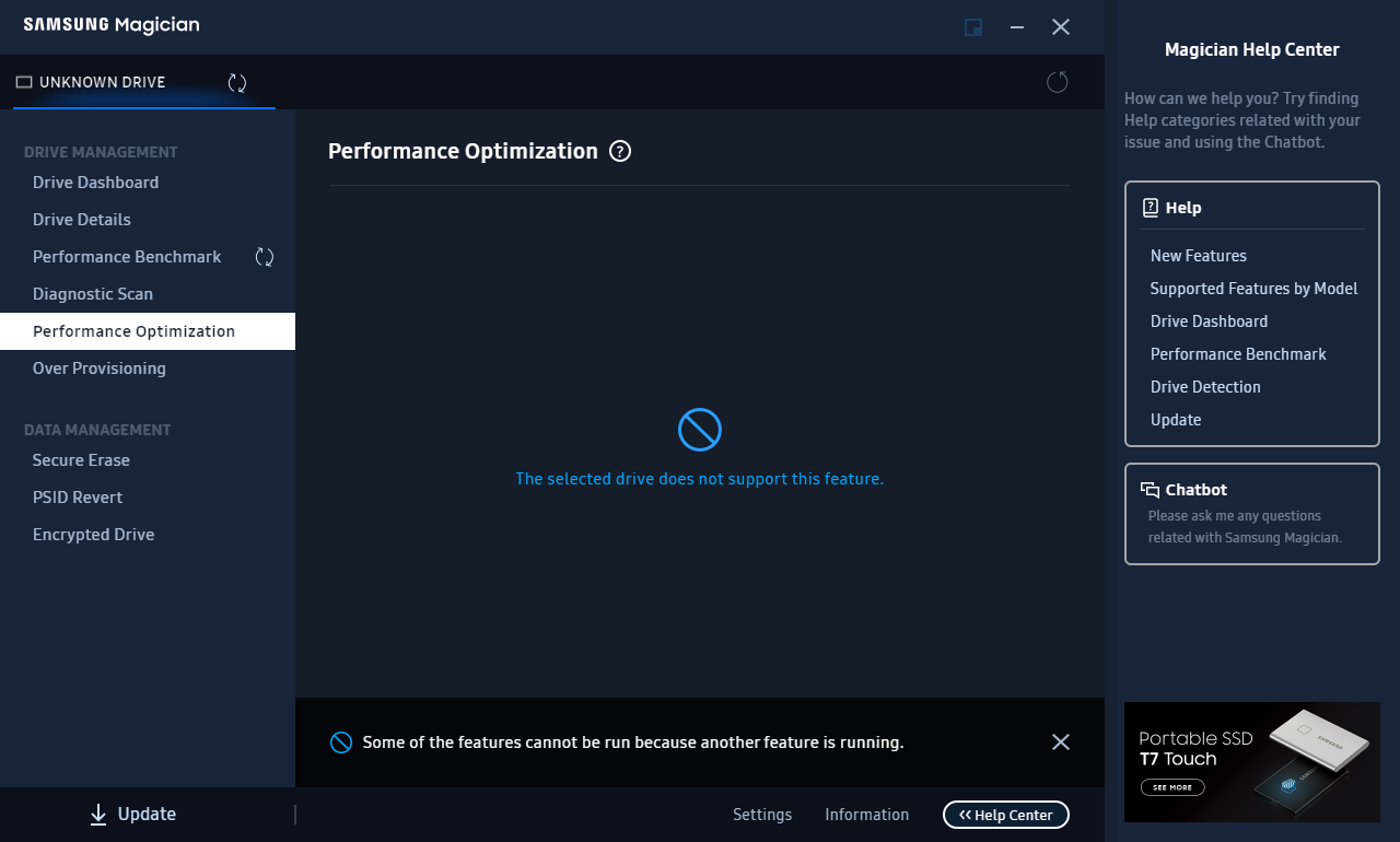

Ich habe Samsung Magician geladen, komisch kommt mir vor das dies Programm den Namen und Seriennummer nicht kennt! Haben die mich „beschissen“?

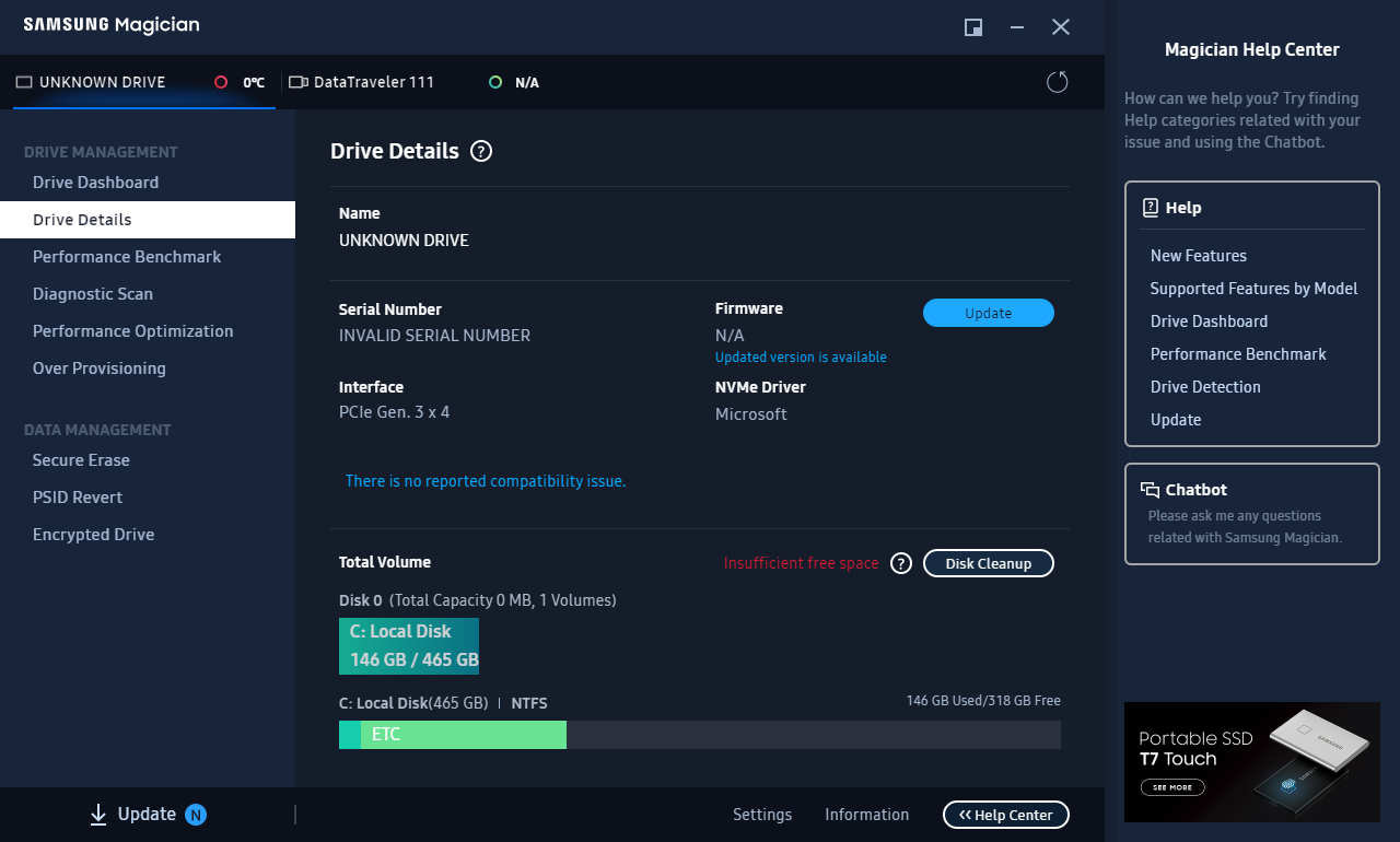

Meine SSD`s von Samsung hatten alle bisher nach Erstinbetriebnahme ein Firmware-Update nötig.
@thwolf
Du musst in Samsung Magician auf die blauen Update-Buttons klicken und das Update durchführen.
..."auf die blauen Update-Buttons klicken"
Leider zeigt der mir kein Update Button mehr an. Ich hatte allerdings auf keinen mehr klicken können.

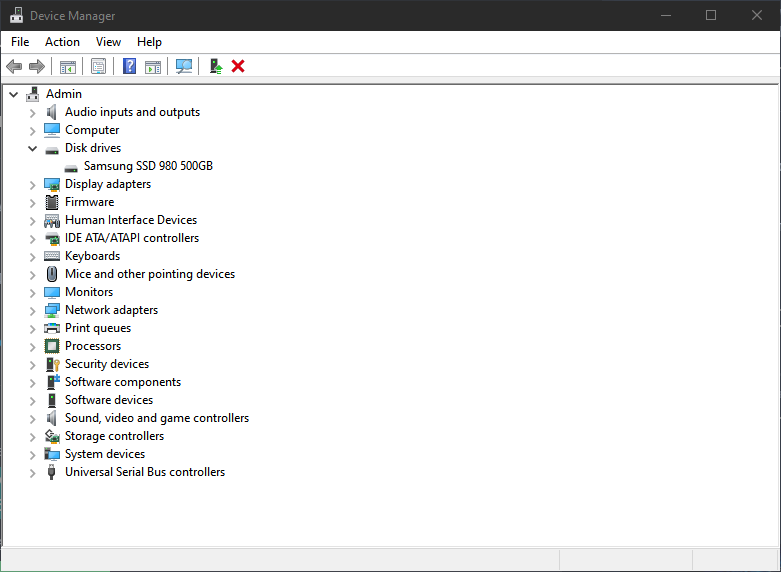

Komisch, hier zeigt er die Platte als Samsung an:
