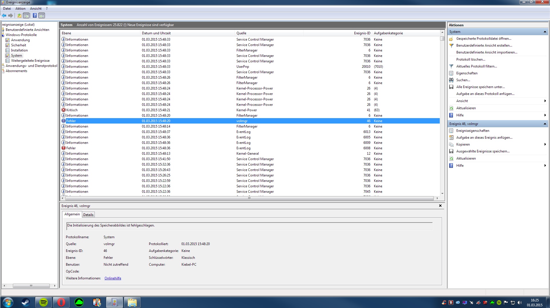

Die Initialisierung des Speicherabbildes ist fehlgeschlagen.
Abgespaced
Ich hab Battlefield BC2 gespielt als das Problem auftrat. Alle 3 Monitore, die in Eyefinity liefen wurden schwarz. Ich konnte nichts machen. Keine Shortcuts hatten eine Reaktion. Also musste ich Neu starten.
Kenn mich selber nicht mehr aus.
Bitte hilft mir wer.

volmgr = Volume Manager
Hast Du die Auslagerungsdatei deaktiviert oder zu klein gewählt?
Lass diese mal einfach vom System selbst verwalten.

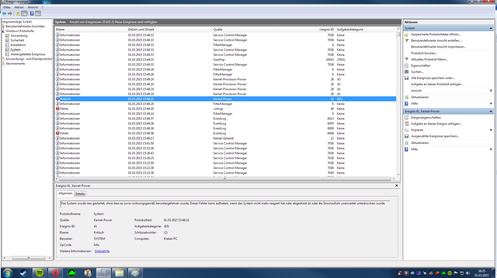

Hatte einen Freeze. GPU war 61°C und auf 99% Leistung. Es hat sich nichts mehr gerührt. Kann das am Netzteil liegen? In der Ereignisanzeige stand nur, dass der PC unerwartet neu gestartet wurde, aber nichts von einem speziellem Fehler.

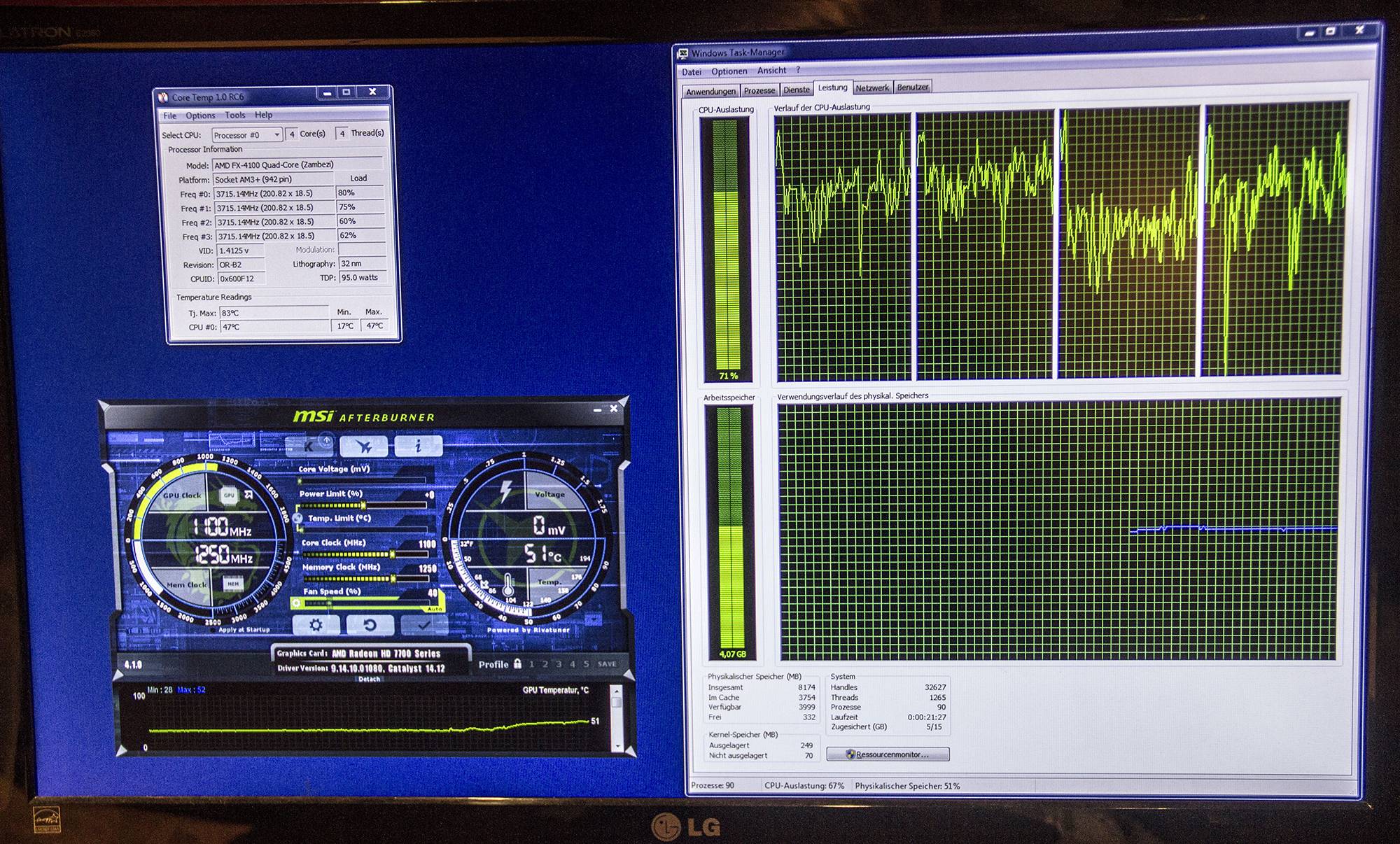

Ich hab auf einem Bildschirm Dota 2 gespielt und auf dem daneben folgendes laufen lassen.
(Hab Klarheit erhöht, dass man alles lesen kann)
Das Foto hab ich direkt nach dem einfrieren vor dem Neustart gemacht. Diesmal wars schon nach 3 Minuten in Dota 2. Vielleicht kann ja wer was erkennen was nicht so sein sollte.

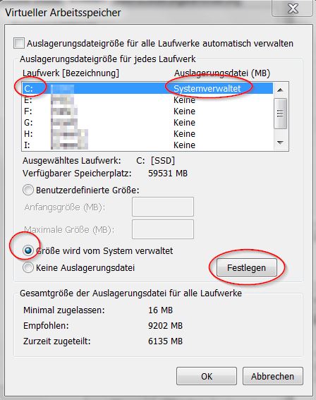

Microsoft empfiehlt:
Auslagerungsdateigrösse auf Systempartition C: automatisch verwalten lassen. Auf den andern Partitionen keine.
sieht so aus...

Die Auslagerungsdateigröße war so ausgelegt. Funktioniert trotzdem nicht.

Solltest vllt. dann mal ohne Auslagerungsdatei neu starten, damit diese defintiv gelöscht ist.
Dann nochmals neu setzen wie oben beschrieben.

Ruhezustand verwend ich seit ein paar Monaten nicht mehr. Schalt ihn immer aus. Temp Ordner ist leer. Registry hab ich schon gecleaned. Hab grad das Junkware Removal Tool laufen lassen. Hat ein paar Sachen gelöscht. Hab den Neustart ohne Auslagerungsdatei durchgeführt und sie wieder auf "vom System verwaltet" gestellt. Ich schau jetzt mal wies läuft.
Auf was sollte denn bei der Einstellung über dem ändern Knopf des virtuellen Arbeitsspeichers markiert sein?
Optimale Leistung für Programme oder für Hintergrunddienste?

Mit deiner CPU auf jeden Fall auf "Programme" optimieren. Nur wenn die CPU leistungsfähig genug ist, kann man die Servereinstellung "Hintergrunddienste" nehmen.

Und zum Zeitpunkt des Startups steht das in der Ereignisanzeige. "Der Dienst "AODDriver4.01" wurde aufgrund folgenden Fehlers nicht gestartet: Das System kann den angegebenen Pfad nicht finden."
