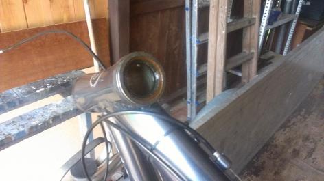

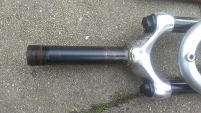

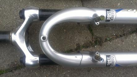

Gabel gebrochen / Ersatz muss her / umbau auf Ahead
Hallo Leute,
ich habe ein Falter FT30 / 28 Zoll Fahrrad
nun ist dort die Brücke der Dämpfer gebrochen.
Rohrlänge ca. 14cm
Rohrdurchmesser um 28mm sprich 1 1/8 Zoll
Bei mir wird die Gabel über Maul-Ring am oberen Rohr
beim Lenker "festgezogen" [ ]
1. Ich habe mir nun für das Falter eine ,
__diese hat aber eine Rohrlänge von 26cm nun weiß ich aber
__nicht welche wie das ganze montiert wird und welcher Steuersatz wirklich passt.
2. Da ich die Lager quasi Innen liegen habe (Bild) müsste ich
__reintheoretisch doch die " "
__nehmen oder? 😕
Füge noch Bilder hinzu damit ihr euch mal ein "Bild" machen könnt 😉
Hoffe das sich vielleicht welche von euch damit auskennen
und mir da bald mit weiterhelfen könnten. :-D
Gruß
Chris

Was meinst du mit Brücke der Dämfer? Die Gabelbrücke? Die Gabel auf den Bildern ist die alte, richtig !?
Wenn es die alte ist und du dir eine neue ohne Gewindeschaft bestellt hast, dann müsstest du erstmal den alten Steuersatz ausbauen dann das Innenmaß messen und daraus ergibt sich schon fast ob es ein Semi- oder AHead Steuersatz sein muss. Aufgrund der Bilder und des Alters tippe ich mal gannz stark auf normal A-Head!
FreakyFriday
Brücke der Dämper .... => den Mittelsteg wo man die Lampe befestigen kann
Jep es ist meine alte Gabel ....
leider sind die Bilder hier sehr klein abgebildet worden!
Mein Steuersatz liegt aber nicht außerhalb des Rahmens so wie .
Haben unten ein Bild beigefügt wie "übertrieben" gesagt mein
Steuersatz innen liegt. Außerhalb liegt nur zu sehen eine Art Unterlegscheibe
die aber halt der eingeschlagene Steuersatz ist.
In wie fern ist der Innendurchmesser etc denn noch wichtig?
Ich dachte dort schlägt man dann einfach die passenenden Lager
ein und das Lenkrohr wird durch die Steuersätze zentriert.
Oder gibt es verschiedene Durchmesser bei den Steuersetzen?

Obijan
Zuerst einmal gibt es einen kleinen .
Bei einem Gabelschaftdurchmesser von 9/8 Zoll ist leider nicht automatisch das Steuerrohr auch immer mit dem selben Durchmesser. Ahead, semiintegriert und integriert haben da unterschiedliche Durchmesser. Ob die geschraubten Varianten jetzt auch nochmal ganz andere Maße haben, weiß ich aber auch nicht. Würde eigentlich keinen Sinn ergeben.
Der Steuersatz besteht in der Regel eben nicht nur aus den Lagern, sondern auch aus den Lagersitzen, die in den Rahmen geschoben werden. Du kannst dabei höchstens in Ausnahmefällen Lager von einem Steuersatz mit den Schalen eines anderen kombinieren. Besonders bei den semiintegrierten.
Bei den integrierten sitzt das Lager glaube mehr oder weniger direkt im Rahmen. Das ist aber extrem selten, da die erforderliche Fertigungspräzision den Preis ziemlich hochtreiben würde. Kann mir auch nicht vorstellen, dass ein Alurahmen sowas lange mitmacht.
PressFit ist übrigens Tretlager und nicht Steuersatz 😉
gsg9man
Richtig, du beschreibst es als wäre es ein vollintegrierter aber das wird noch nicht lange und sehr selten gemacht (ich habs an meinem und eigentlich ist es totaler scheiß :-/, alles andere ist besser wenn auch etwas schwerer). Mach mal bitte ein Bild von der Seite deines Steurrohres, da sollte man es besser erkennen. Aber du komst eh nicht drum herum den alten Steuersatz auszubauen, es sei denn du holst dir wieder eine Gabel mit Gewindeschaft.

@ Obijan & gsg9man
So ich habe nun mir folgende Sachen ersteigert/bestellt:
49 Euro -
26 Euro -
33 Euro - (3 ... 2....1...meins)
18 Euro -
06 Euro - (3 ... 2....1...meins)
14 Euro -
Steuersatz-
A => Durchmesser innen: 30,00 mm
B => Durchmesser außen: 44,00 mm
C => Dicke: 1,00 mm
Rahmenmaße
D => Durchmesser Innen: 40,80 mm (verjüngt sich aber noch weiter)
E => Durchmesser Innen: ~ 43,55 mm
F => Einschlagtiefe: ~ 7 mm
=> Außendurchmesser: 49,55 mm
alter und ersteigerter Lenker-
=> Durchmesser: ~ 25,40 mm
Sagt mir bitte jetzt das ich alles richtig gemacht habe 😀
Kann mir vor allem jemand sagen ob die Gabel für Ihr Geld gut ist 😕 🙂

Obijan
Kann ich dir so nicht sage, ob das alles zusammenpasst. Du hast also jetzt etwa 150€ dafür investiert - wie teuer war das Rad neu?
Bin etwas skeptisch, ob das wirklich sinnvoll war.
Zumal "Feder"gabeln in der Preislage sind eher gefährlich als dass sie irgendwas bringen. Da wäre eine Starrgabel höchstwahrscheinlich die bessere Wahl gewesen.
FreakyFriday
@ Obijan
... ne eigendlich knapp über 200 weil Schlauch und Mantel auch fällig waren.
Wir aber noch mehr werden weil ich auch LED Beleuchtung anbringen werde.
Für mich ist das nur bei dem so wichtig weil es noch nicht runtergeritten ist
und weil es mein ERSTES nagelneues Rad war (um 2005) eindeutig zu schade
um es weg zu tun für "ein wenig Taschengeld" !
Na eine 50 Euro Gabel hält aber doch bestimmt mehr aus
als eine "RST" oder so für ab 15-20 Euro 😕 :hmm:
(bei mir stand "GTS" drann)
Gruß
gsg9man
Naja von der Gabel halte ich auch nicht viel oder eher gar nichts. Ich wette mit dir nächstes Jahr ist sie spätestens iweder soweit das sie wie ne Starrgabel fungiert und ein potentielles Risiko darstellt.
Mit den Maßen verwirrt es mich etwas. Du hast einen Steuersatz mit 40er Durchmesser bestellt und das Steuerrohr hat 30mm Durchmesser !?
FreakyFriday
...... hm und ich dachte mir das man bei 50
Euro nicht soooo viel falsch machen kann.
Ich bin sowieso in der Regel gelegenheits Radfahrer
vielleicht 5 mal im Monat und keine Offroadtouren.
Stadt und leichtes Gelänge (Waldwege)
Was dem Fahrrad wohl nicht schmeckt sind dann ehr
meine 120kg 😀
also der Steuersatz hat ein Lageraußenmaß von 44mm
und das Steuerrohr (Konus) ist 30mm.
901
