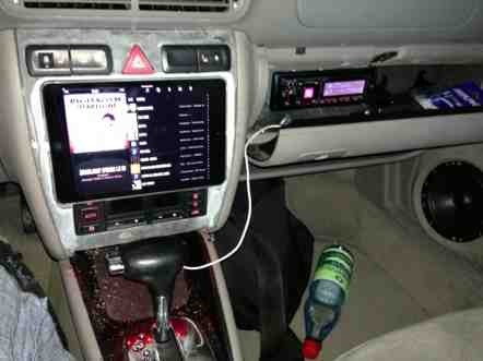

Ich weiß ich bin ein wenig verrückt, aber ich bastel gerade am nächsten projekt: ImageUploadedByPCMasters.de1373487370.866882.jpg
Dank lte version auch als vollwertiges navi nutzbar

Ich seh schon. Mit ausgefallenen ideen kann man euch nicht so. Naja ich zeigs trotzdem noch mal, sobald es fertig ist
