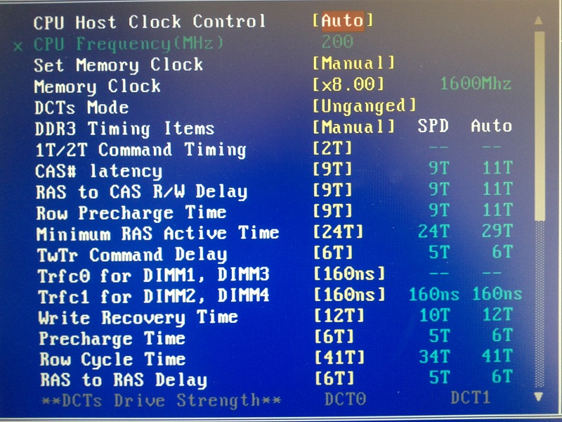

Der Ram läuft nur auf 1333, soll aber auf 1600 laufen. Habe nun ein wenig gelesen und den Ram auf 1600 eingestellt. Zur Sicherheit möchte ich aber wissen ob das auch richtig ist, z.B. habe ich auch keinen passenden Wert für TrFc1 gefunden. Laut Thaiphoon soll es 128T sein, diesen Wert gibt es aber nicht unter TrFc1, am nächsten kommt da 160ns.
Habe euch mal die Bios Einstellungen und das Thaiphoon Ergebnis hochgeladen.

IndianSpirit
es reicht das du die rams auf 1600 und die volt einstellst. der rest kann ganz locker auf AUTO laufen, da es bei den timings keinen so großen unterschied macht!
das er nur mit 1333 startet ist normal, da die meisten mobos nur bis 1333 unterstützen und daher immer so auslesen oder einstellen!!
DayZ
hm, kann ich dir so auch nicht sagen, aber wenn die 1,5V passen, kannst du es auch so lassen!
Habs jetzt gefunden, auf Auto steht das eh schon auf 1.510.
Also kann ich es ja so lassen hast recht 🙂

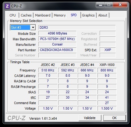

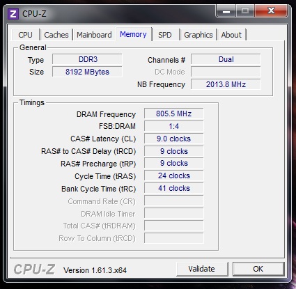

Bitte nochmal einen Blick auf die CPU-Z Bilder werfen ob alles in Ordnung ist so.
Edit: Achja
Wenn ich nur das machen würde käme eine OC Warnung beim booten.

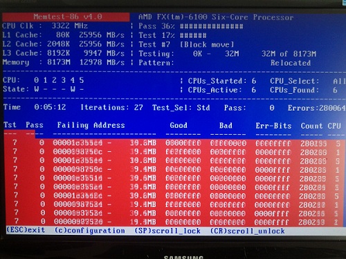

Übrigens zu meinem Problem, der RAM ist defekt.
