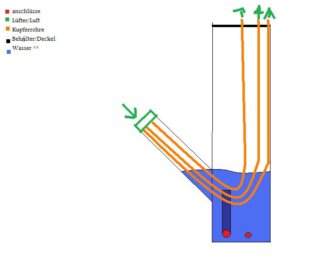

hab mal was gezeichnet vieleicht weist du wodrauf ich hinaus will.

das müste aber den wasserflow derbe bremesen weil du das schon sehr stark zersteuben must um daduch ein kühl effekt zu erziehlen
ich würde da eher kupferohre einmal duchs wasser ziehen und luft duch pusten das währe dan sone art umgedrehter radiator mir luft innen wasser aussen ^^.
das mit unter raumtem kann ich mir trozdem nicht vorstellen du kannst nicht zersteubtes wasser unter raumtemperatur bringen weil wie soll wasser auf sagen wir mal unter 20° gebracht werden wenn du nur 20° warme luft zu verfügung hast macht für mich jetzt kein sinn sonnst würde das ja jeder machen wenn das so ist..
