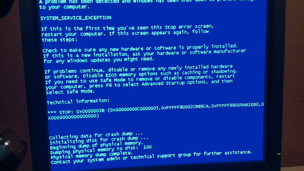

semcuka
Bluescreen Problem
Ich krieg diesen Bluescreen und dazu noch immer häufiger,hoffe mir kann einer helfen woran es liegt🙁
pB98
Hi,
bie mir kam sowas als ich zuhoch übertaktet hatte.
Wenn du dies jedoch nicht hast würde ich mal nach der temperatur schauen,
denn ab einer gewissen temp. geht er automatisch aus.
Kann ja sein das diene Cpu zuheiß wird.
Falls beides nicht der Fall sein sollte, befolg mal die Anweisungen,
die dort aufgelistet sind.
Schreib mal was daraus geworden ist.
Mfg pB98
