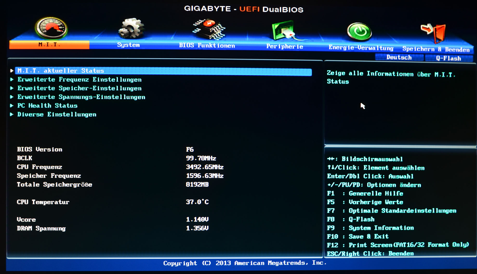

Bei der Aufrüstung wurden das Mainboard und der Prozessor getauscht. Vorher lief der Rechner mit Win7 64Bit Problemlos hone blue screens. Seid der Aufrüstung und Installation von Win8.1 64Bit kriege ich immer sporadisch blue screens. Ich habe schon Windows neu installiert was nichts gebracht hat. Der Support von Gigabyte konnte mir auch nicht so recht helfen, weil ich dort gefragt hatte ob mein Arbeitsspeicher mit dem Motherboard kompatibel wäre, was er laut Gigabyte Support ist. Der Support hat mich auf was hingewiesen was der Fehler sein könnte und zwar die clock/timings Einstellungen des Arbeitsspeicher. Nach einiger Recherche habe ich den Arbeitsspeicher, wie vom Hersteller vorgesehen auf 9-9-9-24 und 1.35V eingestellt. Nach der Umstellung läuft nun der PC noch instabiler als vorher. Darum wollte ich euch um eure Mithilfe bitten. Ich habe ein paar Scrennshots von meinen aktuellen BIOS Einstellungen gemacht die Ihr weiter unten findet. Meine Bitte an euch wäre das Ihr euch mal evtl. die Bilder anschaut und so den Fehler evtl. findet den ich übersehen habe. Ich hoffe Ihr könnt mir weiterhelfen. Danke im Voraus.

also ich habe die XMP Profile Option gefunden diese kann man bei mir nur auf deaktiviert (Multiplikator 13.33 bei 1333MHz) oder auf Profil 1 (Multiplikator 16.00 bei 1600MHz) einstellen:

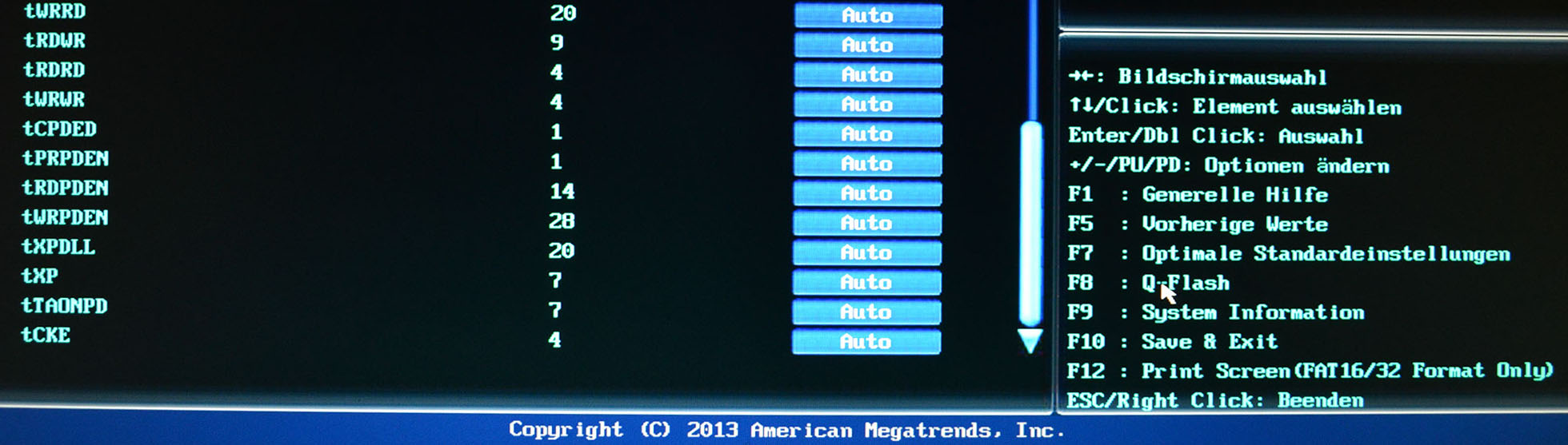

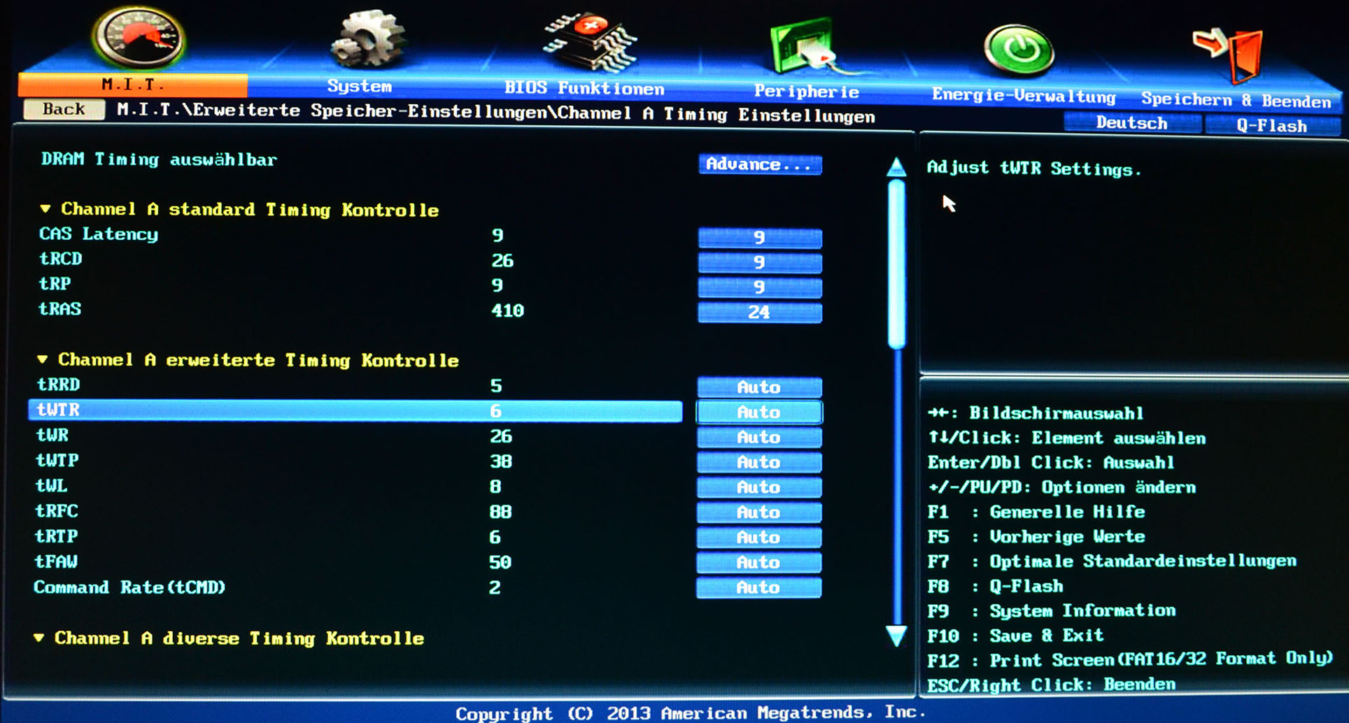

Ich habe noch folgende RAM Taktungen/timings gefunden: tRTP (Aktuell eingestellt: 6), tRRD (Aktuell eingestellt: 5), tWTR (Aktuell eingestellt: 6) und tRFC (Aktuell eingestellt: 88). Was sind das für Taktungen/timings und wie kann ich herausfinden wie ich diese Manuell Optimal einstellen kann? Und was ist die Command Rate (CR) die ist aktuelle bei 2t laut CPU-Z.

Tritt der Fehler auf, wenn du die Voltage auf 1,30 setzt und die MHz runtertaktest auf 1333?
Wenn die Timings automatisch eingestellt sind, ist das nicht die Ursache fuer ein bluescreen. Das Phaenom ist nur gueltig wenn du mehrere Anlaeufe brauchst um zu starten - geschweige ein Foto waere nicht schlecht.

also ich habe die Taktrate auf 1333Mhz, 1,35V und den 9-9-9-24 Timings laufen. Mit diesen Einstellungen läuft der Rechner jetzt stabil. Ich hatte bis jetzt nur ein blue screen, aber der Unterschied zu vorher ist gewaltig was die Stabilität des Systems betrifft. Und ein Foto von von was sollte ich machen? Ganz oben findest du die Alten BIOS Einstellungen als Foto.
