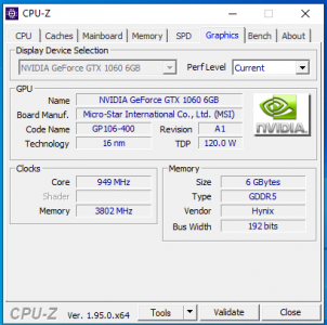

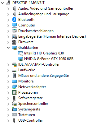

hey bisy, danke für die antwort ich versuche jetzt dann mal einen Displayport zu HDMI adapter zu besorgen da mein Fernseh (ja ich bin ein armer schlucker im moment der monitor war nicht mehr drin..) nur VGA oder HDMI unterstützt. Ein anderes HDMI-Kabel habe ich auch schon ausprobiert keine Reaktion. Allerdings wie gesagt beim testen vor ort hat alles funktioniert ich werde mal kurz 2 Bilder mit anfügen damit man sieht das der PC auch immernoch realisiert das eine GTX verbaut ist.

Da sie erkannt wird, würde ich eher sagen, das da was mit dem HDMI Anschluss der Karte nicht stimmt.

und das witzige ist ja die onboard ist deaktiviert wie man auf dem bild sieht aber sendet trotzdem 😀
