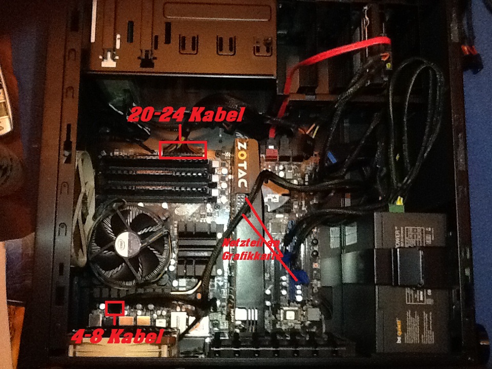

Dann kommen wir zurück zu den Kabeln. Bist Du sicher, dass vom Netzteil zum Mainboard einmal ein Stecker mit 20-24 Kabeln drin und einer mit 4-8 Kabeln gesteckt ist?
Und die Buchsen an der Grafikkarte ebenso mit dem Netzteil verbunden sind?
TheAppleLover
TheAppleLover
Ja, Meinst du die an der Grafikkarte? Die habe ich beim Fotografieren vergessen, stecken jetzt aber drin, funktioniert aber immernoch nicht
QuixX
Alles gesteckt? Na dann (un-)prima. Dann muss man jetzt erstmal eine andere Grafikkarte probieren.
