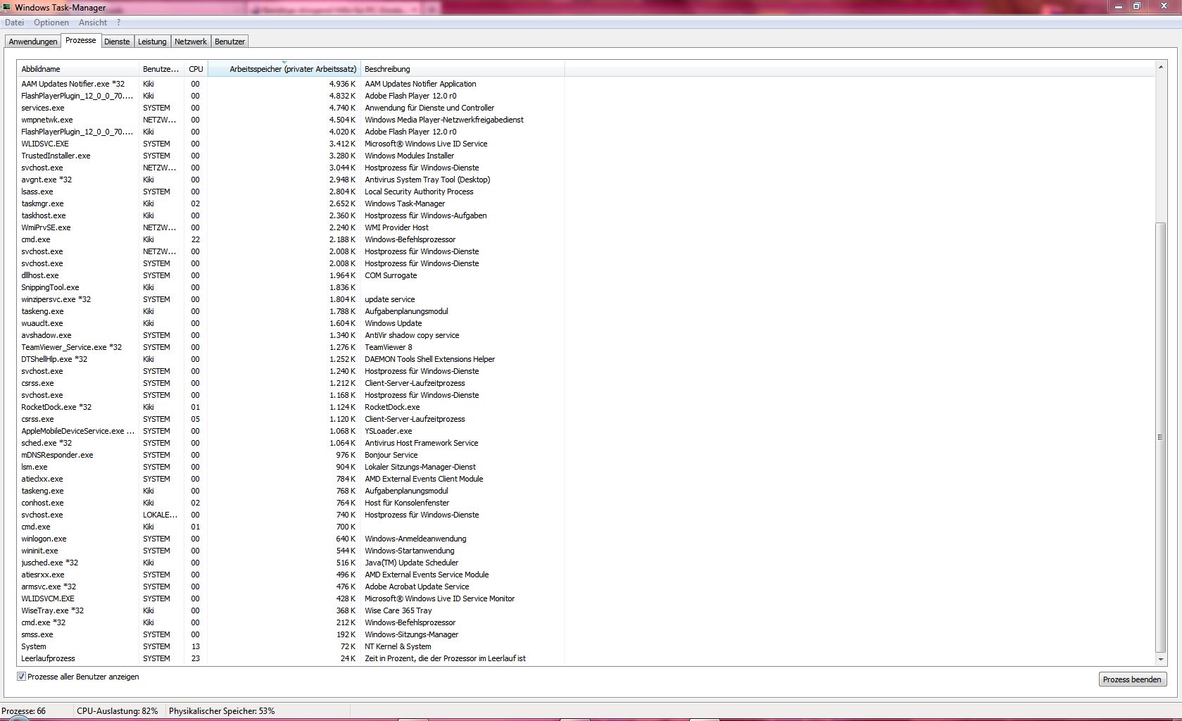

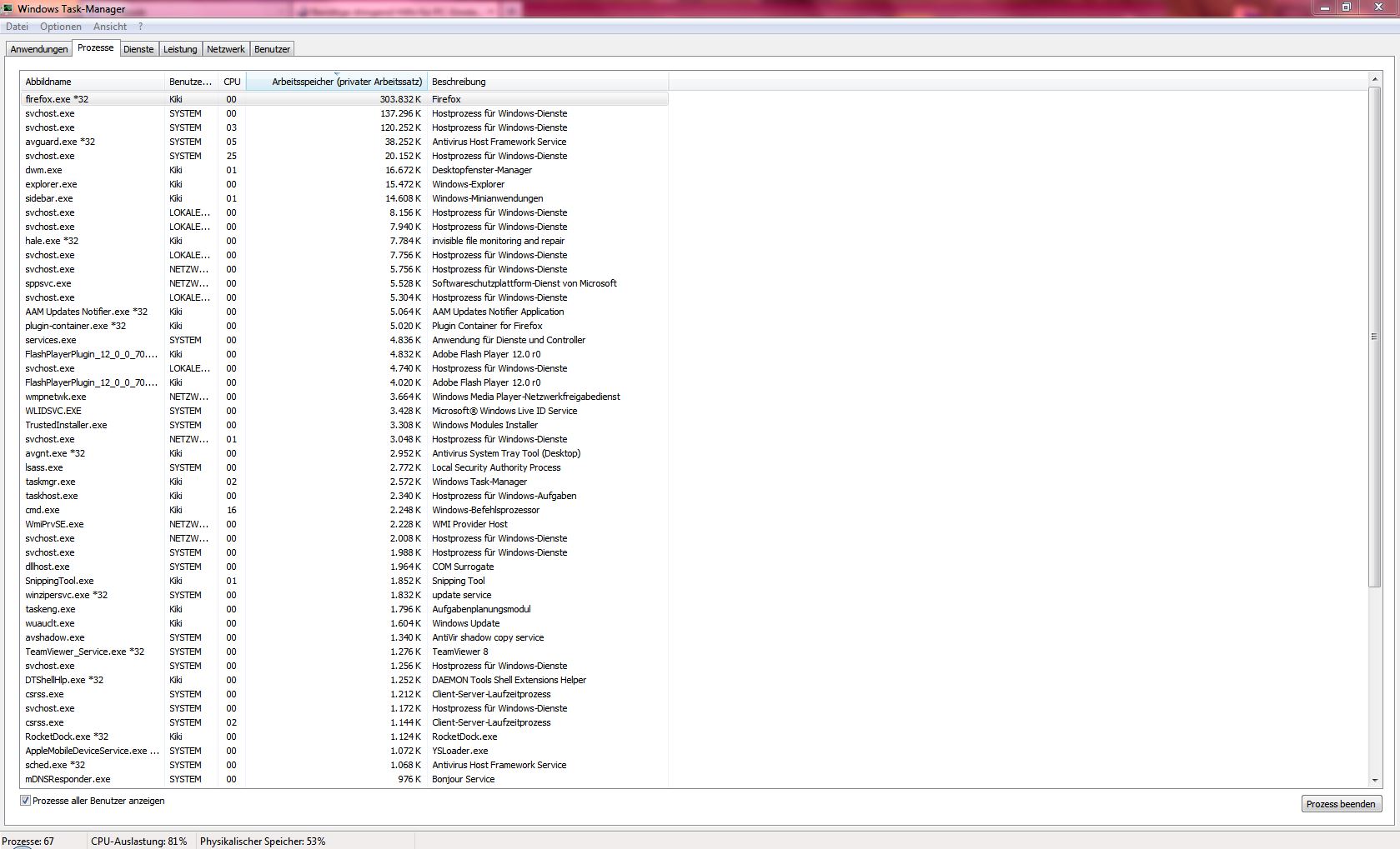

im Task-Manager wird nur Mozilla hoch angezeigt aber nicht so hoch das es sich damit erklären lässt..
selbst im Ruhezustand totale Auslastung..
hast du im Taskmanager auch den haken bei "Prozesse für alle Benutzer" anzeigen gesetzt? denn ohne den wird nicht alles angezeigt

und ja, ich hab mir die Prozesse aller auch anzeigen lassen nur bei den ganzen Prozessen blicke ich eh nicht durch, ihr dürft gerne mal gucken 😉

Bei den Prozessen ist die svchost (Hostprozess für Windows-Dienste) mit 25%, die cmd mit ~20% und ein "System"-Prozess mit 13% CPU-Auslastung interessant. Was Windows da im Hintergrund macht - hier weiß ich leider nicht weiter.
