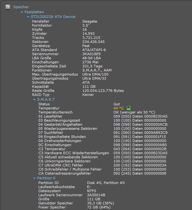

Bevor ich drauf los plappere, hier meine PC-Daten :
Hoffe, das ist so okay..ansonsten bescheid sagen..

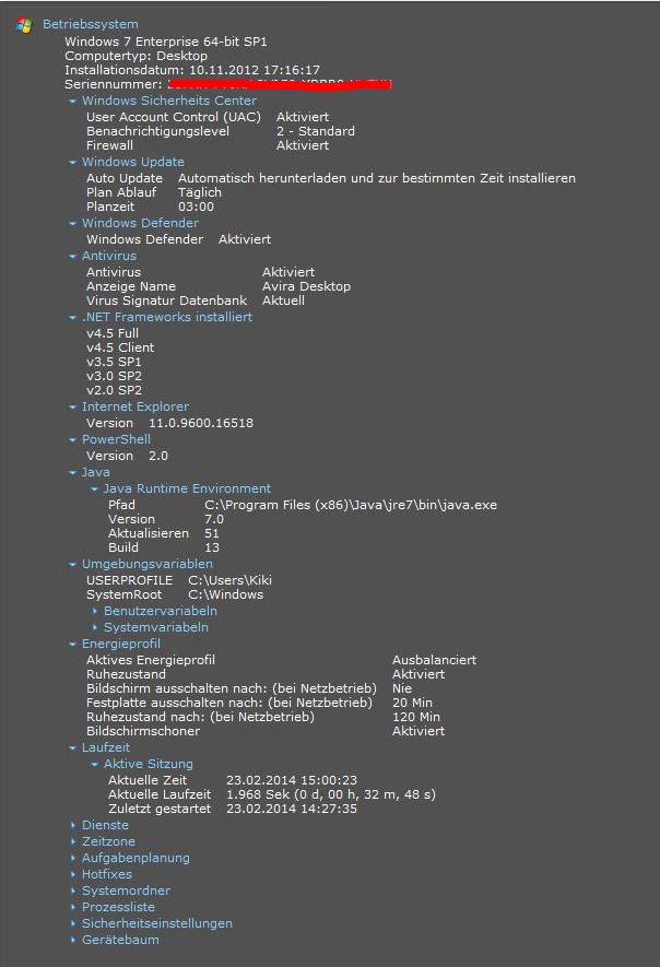

du solltest gleich mal das erste Bild wieder entfernen, da darauf deine Win7 Seriennummer zusehen ist, oder diese halt unkendlich machen, denn jeder der die hat, kann damit sein Win7 aktivieren.

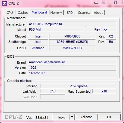

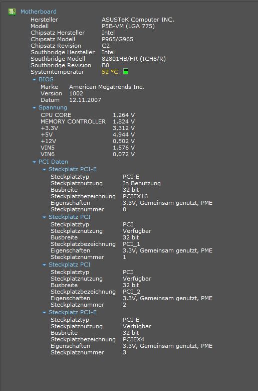

hast du dein Bios mal geupdatet, denn die Biosversion 1002 gibt es für das Board bei Asus garnicht? denn da gibt es nur die Version 1001 und 1004, das sind aber beide Beta Bios Versionen, die letzte nicht Beta Version wäre die 0901

Hups, und ich hatte noch daran gedacht, Fehler ist behoben ^^

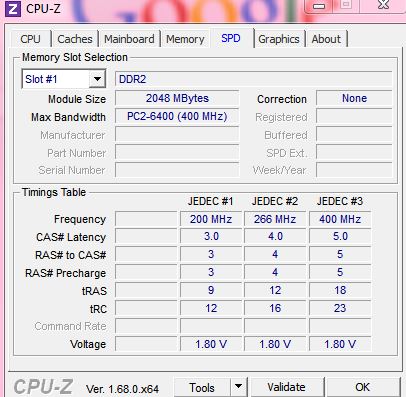

CPU-Z ist ein Programm , mal Laden, dann die x64 Version Starten und im Menü SPD kannst du deine 4 RAM Slots einzeln auswählen, da steht dann der Hersteller (manufactory) und die genaue Modellbzeichnug (Part-Nummer) für den jeweiligen RAM.

mit CPU-Z im Menü Mainboard kannst du auch nochmal auslesen, welche Biosversion installiert ist

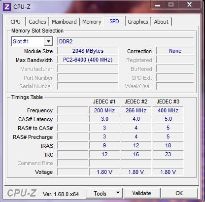

So, Programm geladen und das kam bei raus :
das ist erstmal der Riegel, der immer schon drain war..beide kann ich nicht eingebaut haben, dann fährt der PC nicht mehr hoch.

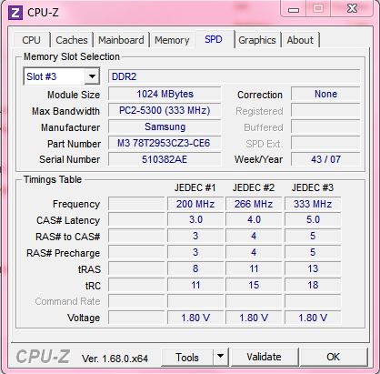

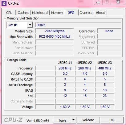

BIOS habe ich noch nie geupdatet und mit Module auf den Riegeln hoffe ich mal, das du diese schwarzen Quadrate meinst, dann sind es jeweils 8
hm blöd, da steht kein Hersteller und Modell 🙁
mit RAM Modul meine ich den ganzen Riegel, du hast 4 RAM-Slots auf dem Mainboard, wo man 4 Riegel verbauen kann, wieviele Riegel sind aktuell verbaut? und wieviele Riegel sind die weiteren 2gb RAM?
denn bei älteren Mainboards gab es Probleme mit der RAM vollbestückung, das heist, sobals alle 4 RAM-slots belegt wären fur der PC nicht richtig hoch und man konnte damit nicht arbeiten.
Hersteller und Modell wären halt beim RAM wichtig, da man dann nachsehen kann, mit welcher Spannug und Timings der RAM abeitet und ob das RAM ist, der nur für Server gedacht ist, welcher bei PCs halt nicht funktioniert.

was bei deinem Board halt auch komisch ist, das es halt ne Bios Version drauf hat, die es so bei Asus zu dem Board nicht gibt, oder nicht mehr gibt

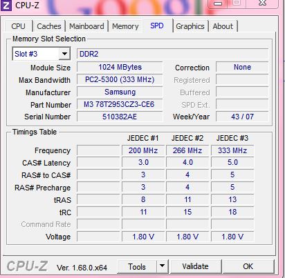

oh bei dem 1gb Riegel gibt es wenigstens einen Hersteller und Modell 🙂
