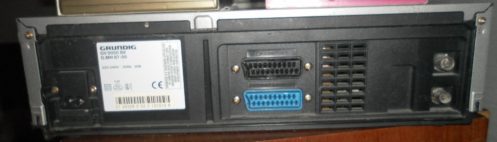

ich habe noch eine Menge Videokassetten, die ich gerne auf DVDs spielen würde.
Hierzu habe ich einen alten Videorekorder (Grundig gv 9000 sv), die Anschlüsse seht ihr im angehängten Bild,
einen DVD-Player(Pioneer dv 300) und meinen Laptop (ein HP Pavilion mit Windows 7).
Ich glaube mein DVD-Player kann keine DVDs brennen, weiß es aber leider nicht sicher, kann man das Videomaterial von den Kasseten vielleicht über irgendwelche Adapter auf den PC spielen und dann auf DVDs brennen. Welche Software gibt es dazu? Was habe ich für Möglichkeiten, ohne dabei viel Geld für Profis ausgeben zu müssen, die diese Arbeit für mich erledigen??

Das Zauberwort heißt Videograbber!
Das hab ich auf die Schnelle gefunden:
Hier noch eine brauchbare kostenlose Software zum Nachbearbeiten:
Die ganze sache ist allerdings sehr zeitauwendig da Du die Videos auf dem Recorder komplett abspielen mußt und auf dem Notebook aufnehmen.

Ah das schaut gut aus, ich bedank mich zuerst einmal für die hilfreiche Antwort, aber kann ich die wirklich auf meinem Videorekorder anschließen? ich hab diese roten, gelben und weißen Anschlüsse ja gar nicht.
gast95
Ah okay und noch eine Frage
was passiert mit dem schwarzen Kabel vom Videograbber?
Ich glaube nicht, dass das auf meine Anschlüsse passt.
Gargl
Damit passiert garnichts, wenn Du ein Gerät mit Composite-Ausgang hast kannst Du das darüber anschließen.
gast95
Okay na gut, dann werde ich mir diese Adapter einmal bestellen und schauen, wie es dann wietergeht. Dankeschön
