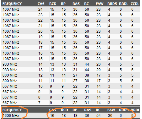

Arbeitspeicher Takt und rest einstellung (Bild)
RoyalSword
Ich habe im bios den takt auf 16-18-18-18-36 und TRC auf 54 gestellt. und es läuft mit 3200mHZ
Soll ich auch WAF RRDS RRDL auf 36, 6, 9 einstellen?

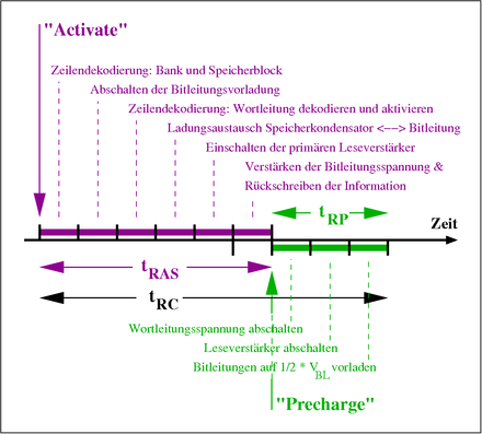

tRC ist das Produkt aus tRAS und tRP. Da müsstest du deine Timings demnach addieren. Soviel zu dem XMP Problem mit dem tRC Wert.
Oder bildlich ausgerückt:

Wenn ich XMP Profil einstelle wird im bios nur CL, tRCD, tRP und tRAS eingestellt und das ist auch richtig so. Meine Frage war genauer gesagt; wie auf deml bild gesagt ist da auch noch TRC wert "54" zu sehen. Wenn ich diesen wert dazu einstelle wird irgend wie pc stabiler als nur den CL, tRCD, tRP und tRAS eingestellt zu haben. Und möchte nur wissen ob es besser wäre die TRC 54 einzutragen oder würde das zu einem nachteil führen. Das würde mir schon helfen das zu wissen.
Am besten wäre der Wert als TRC einzutragen wenn du den tRAS und tRP Wert aus dem XMP Profil zusammen addierst, das wäre mathematisch zumindest der korrekte Wert. TRC bezeichnet die Row Cycle Time, also die Dauer, die zwischen zwei aufeinander folgenden Aktivierungen zweier beliebiger Zeilen in derselben Bank verstrichen sein muss. Er beschreibt also die minimal notwendige Zeit, um eine Speicherzeile aufzufrischen.
Wenn du den Wert zu niedrig setzt wird der PC instabil, setzt du ihn zu hoch wird er "zu langsam", um es ganz vereinfacht zu sagen.
Xmp profil werte Sind 16-18-18-36 wenn tras und trp addiere kommt wie gesagt 54 raus
mit der standart xmp Profil wird die TRC automatisch auf 75 gesetzt. aber wenn ich den Programm Thaiphoon auf mache steht da 54.

Das meinte ich auch es sollte eigent lich wie bei Taiphoon die werte auch automatisch eingestellt sein aber da wird nur 16-18-18-36 eingestellt. Rest muss ich manuel eingeben. jetzt habe ich xmp profil ausgeschaltet und manuel auf 16-18-18-36-56 gegeben.

Ich hab das im internet bei der recherche gefunden und wollte nur aus interesse gucken was das ram alles so hat. dann habe ich unten diese werte gesehen 54 usw. rrd rrs dann habe ich gesehen dass es bei mir nicht automatisch einstellt. cpu z zeigt auch genau das gleiche
