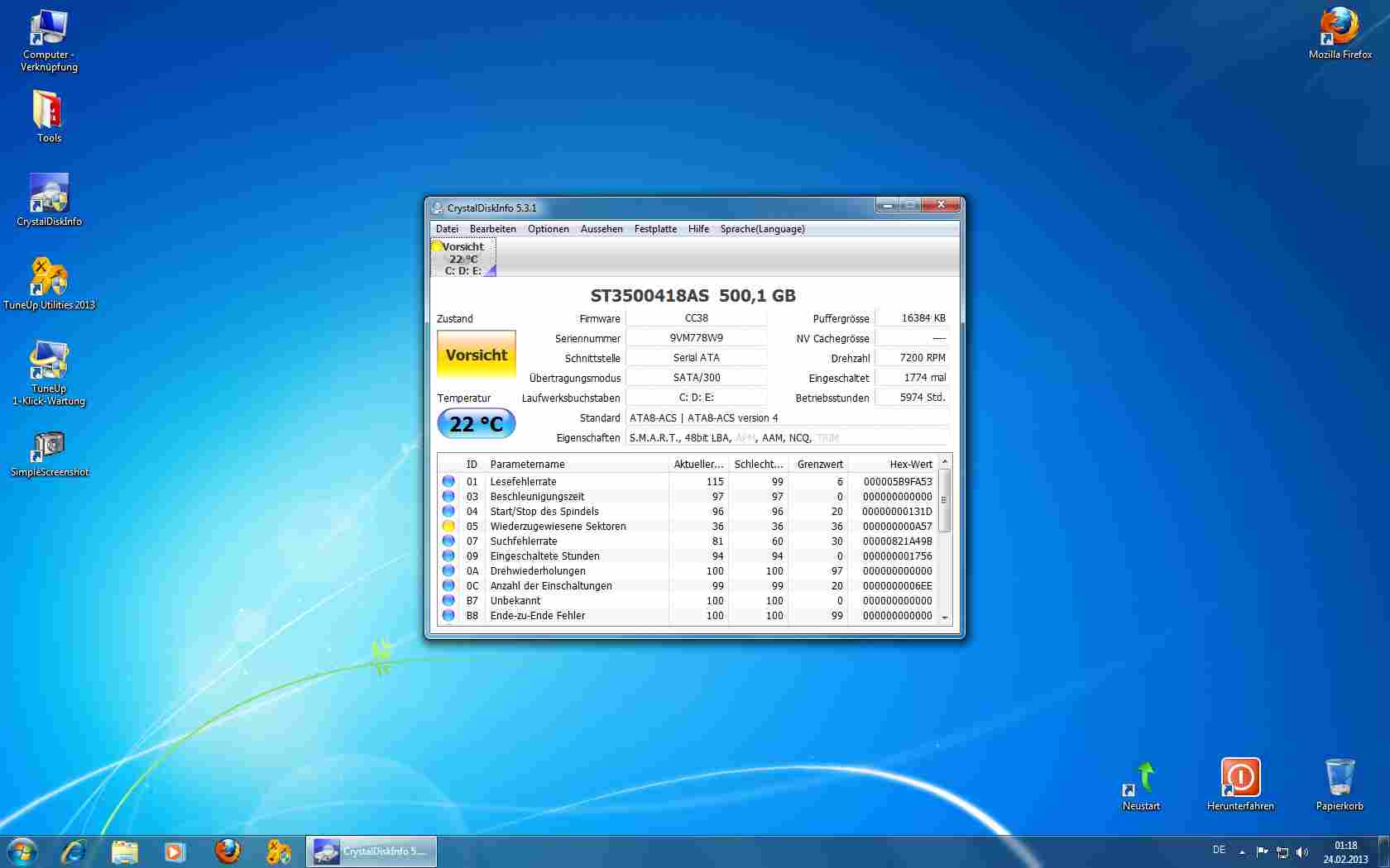

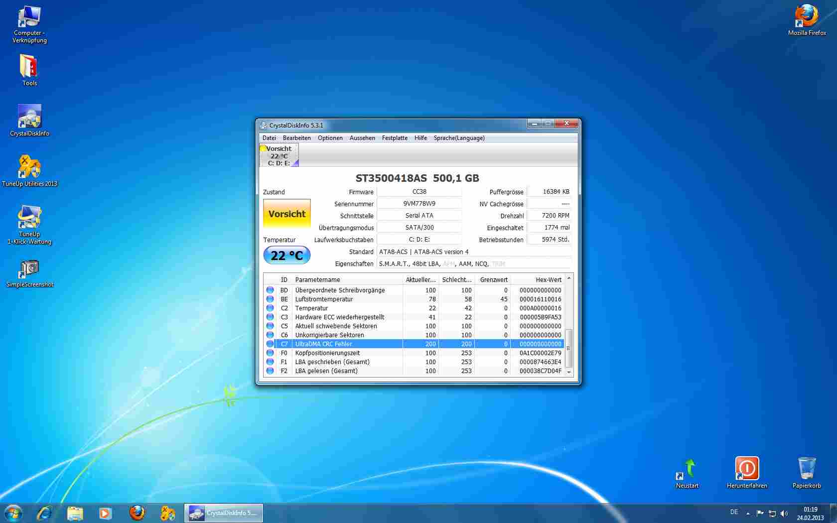

Da Steht Zustand: Vorsicht.
ID05 Wiederzugewiesene Sektoren
C5 Aktuell Schwebende Sektoren
C6 unkorrigierbare Sektoren
Was bedeutet das nun genau. Ist die Platte kaputt oder?
Mennyfreak
C5 und C6 ist nur der Name.. Du musst uns rechts die Hexwerte verraten 😉 Mach am Besten mal einen Screenshot...
Wenn CDI schon Vorsicht sagt, dauerts meist nicht mehr lange bis zum Ausfall -> Backups machen!
Sync-Master
Dank erstmals für eure Bemühungen 🙂
Backup muss ich keins machen da der PC sowieso neu aufgesetzt ist.
Hab dann mal 3 Screenshots gemacht.
Hoffe die geben ein wenig auskunft darüber.

Naja, SMART ist ja dafür da, den Zustand der HDD anzuzeigen und ist auch gut möglich, dass die Platte da bald gestorben wäre. Und da hilft auch kein neu Formatieren, weil es ein Hardwaremässiges Problem ist.
