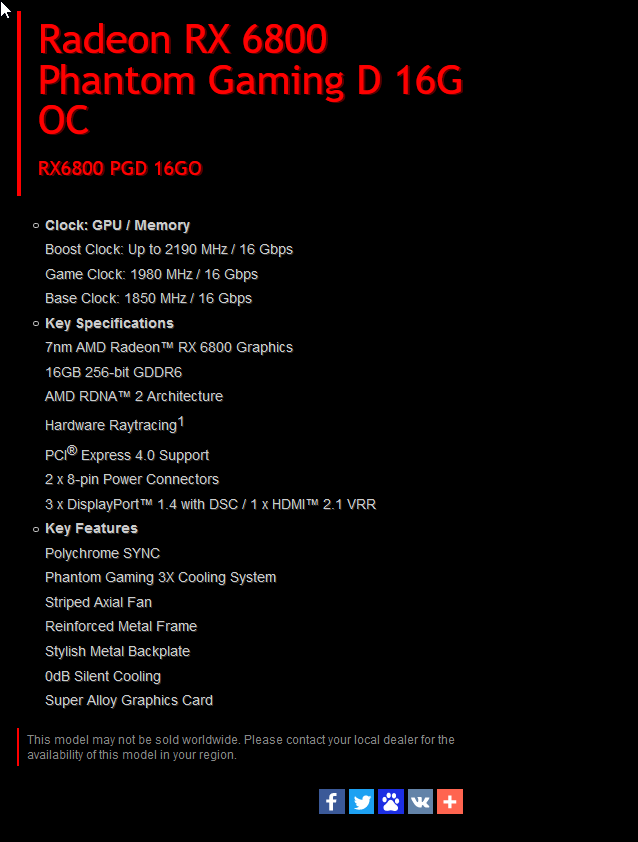

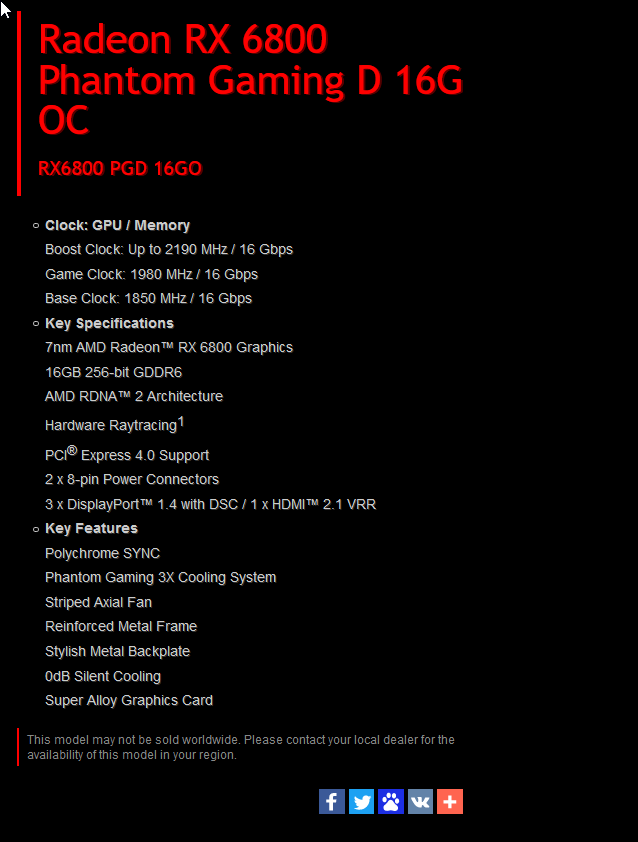

An alle!!!
Ich habe das Problem gefunden!
Es liegt einfach nur daran, da mein Mainboard nicht PCIe 4.0 unterstützt, sondern nur 3.0!
Mein Grafikkarte ist auf 4.0

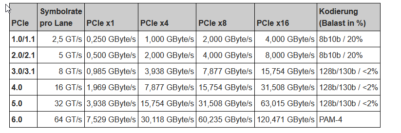

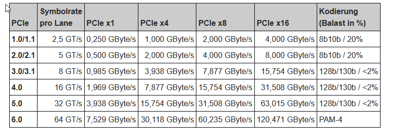

Dann erkläre mir die Logik dahinter:
Der PCI Express Bus liefert 75Watt, egal ob 3.0 oder 4.0
Und jetzt bist du dran.
4.0 oder 3.0 unterscheidet sich im Datendurchsatz, da hast du vollkommen recht, hat aber absolut nichts mit der Strom und Spannungsversorgung auf dem PCB der Grafikkarte zutun. Die GPU schmiert ab, weil die GPU auf dem PCB, auf der Grafikkarte nicht ausreichend versorgt werden kann, pauschal hast du recht, dass es mit Strom zu tun hat, deshalb wurde hier auch schon gesagt, dass es hilfreich sein kann, den Takt und die Spannung abzusenken. Allerdings folgt auch auf die Absenkung des Taktes, dass die Strom und Spannungsversorgung auf dem PCB weniger zu tun hat, und dadurch weniger Probleme hat. Die Probleme die du/ihr habt haben zu mit großer Wahrscheinlichkeit mit den Kondensatoren auf dem PCB der Grafikkarte zutun.
Schau dir mal die von mir oben verlinkten Artikel an, bzw google selbst einfach mal "3080 Spannungswandler" du wirst viele Einträge bekommen.
