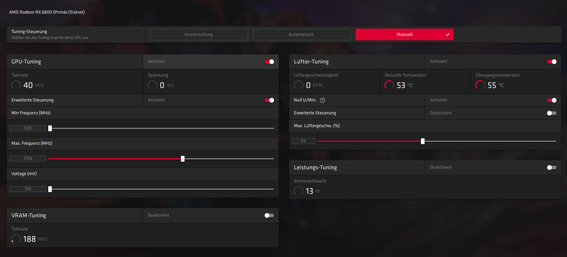

Ich habe auch den Rat von @Noble verfolgt und meine GPU um einiges untertaktet, jetzt habe ich unter meinem 650W Netzteil auch keinerlei Abstürze mehr. Das werde ich als vorrübergehende Lösung nutzen, bis mein 850W Netzteil ankommt.

Ich bin leider noch Anfänger in diesem Gebiet. Ich glaube, ich habe beides gemacht. Ich hänge dir mal einen Screenshot ran. Ich hatte Anfangs andere Werte, weil es nach dem ersten Untertakten und Undervolten leider doch wieder abgestürzt ist, aber halt viel später als sonst.

Guten Morgen,
als erstes wurde die Karte runtergetaktet und die Spannung abgesenkt.
Auf dem oben genannten Screenshot siehst du zum einen den Takt und die Spannung (Voltage in mV)
Ich würde versuchen beides abzusenken, allerdings bei den mV musst du aufpassen, zu wenig bringt Abstürze und zuviel anscheinend ja auch.
Vielleicht kannst du einmal deine Standardeinstellungen posten, ich kenne die Werte nämlich leider nicht.
Aber dann kann man dir ungefähr schonmal eine Richtung geben. Wenn du Glück hast reicht es schon aus, wenn du 50-100Mhz runter gehst und 50-100mV. Da musst du jedoch deine Karte selbst ausprobieren wie gütig deine GPU ist.
