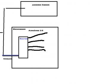

Ich glaube ich hab meine Frage etwas zu umständlich formuliert.
Hier ist ein Bild. Die Zimmer liegen teilweise in verschiedenen Häusern.
Normalerweiße werden die Pc's ja bei den ausgängen (2-5) Angeschlossen und beim Eingang (hier blau markiert) kommt das internetsignal zum Router. Kann jetzt ein anderer Computer auch über dieses Kabel auf den Router zugreifen?

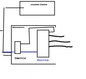

Und wenn man dasso macht wie auf dem Bild? Also noch einen Switch reinschaltet.
Oder eine andere Idee wie man das Problem realisieren könnte?

iG4MERs
Mir fällt da jetzt nurnoch Powerline übers Stromnetz ein🙂
Dann steckst du einen DLan Adapter bei dir im Zimmer ein und verbindest ihn mit den Ausgängen vom Router und deine Kollegen stecken bei sich jeweils auch einen Adapter ein.
Zu empfehlen (P/L) ist das TP-Link PA511, kostet aber auch momentan um die 80-90€ mit 3 Adaptern.
Ne andere Geschichte wäre dann die Internetgeschwindigkeit bei so nem 10€ Vertrag...
Btw: Wie willst du den Router ohne Telefon/Satellit/Glasfaseranbindung (Je nach Vertrag) online bringen?^^
ClisClis
DLAN geht aber auch nur, wenn das im gleichen Kabelsalat hängt, was nicht unbedingt gesichert ist, wenn es verschiedene Häuser sind.
EDIT: (Nach meinen bescheidenen Netzwerkkenntnissen)
Doch, die anderen könnten über den baluen Teil auf deinen Router zugreifen. Dann wären sie (sofern die Firewall das zulässt/der Port geöffnet ist) auf deinem PC bzw. einer Software darauf (Teamspeak Server o,ä). Allerdings brauchen sie, damit das möglich wird, einen Internetzugang. Somit wäre das für die aus dem anderen Zimmer auch nicht viel mehr wie ein VPN Tunnel
