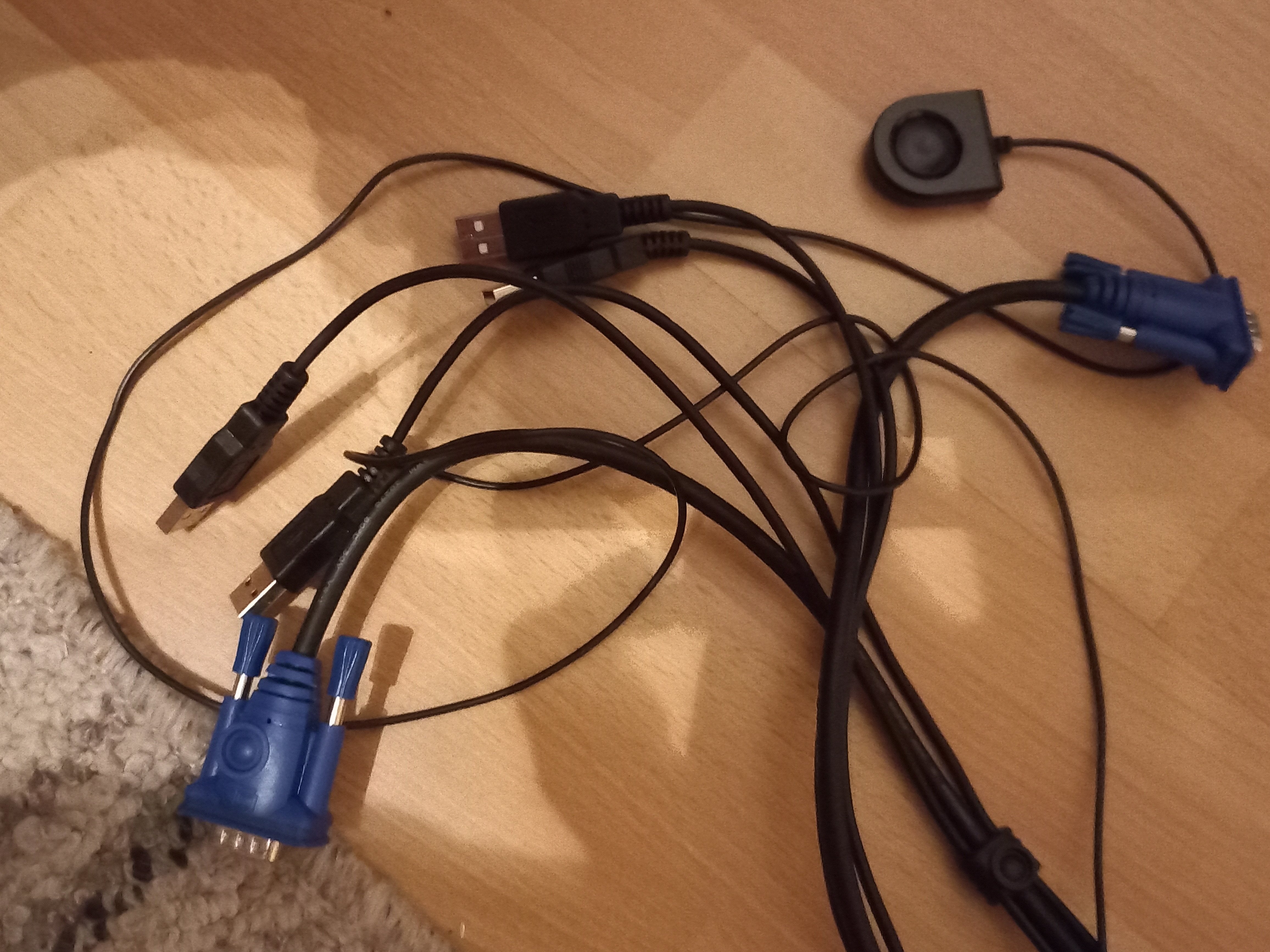

Hallo , ich habe mir einen neuen PC gekauft , Lenovo AIO 3 27 IMBO5 , ich möchte gerne meinen bisherigen Rechner als 2. Rechner anschliessen . Dazu habe ich mir einen KVM Switch gekauft . Dieser hat für die jeweiligen Ausgänge neben den USB - Kabeln/ Steckern ( Maus und Tastatur )jeweils 1 Kabel mit HDB15 Steckern , jeweils " männlich" zum Anschluss an die Rechner . Weiterhin einen "weiblichen " Anschluss HDB15 zum Anschluss an den Monitor ( ? )
Den bisherigen Rechner kann ich mit einem KVM-Ausgang ( HDB15) verbinden , da habe ich die richtigen Anschlüsse. Am Lenovo habe ich jedoch die HDMI - Buchse und die "normalen USB -Buchsen. Da komme ich also mit den HDB15 -Steckern / Buchse nicht weiter. Gibt es im Forum vielleicht jemandem , der das ganze schon mal installiert hat ? Wer kann mir da weiterhelfen ?

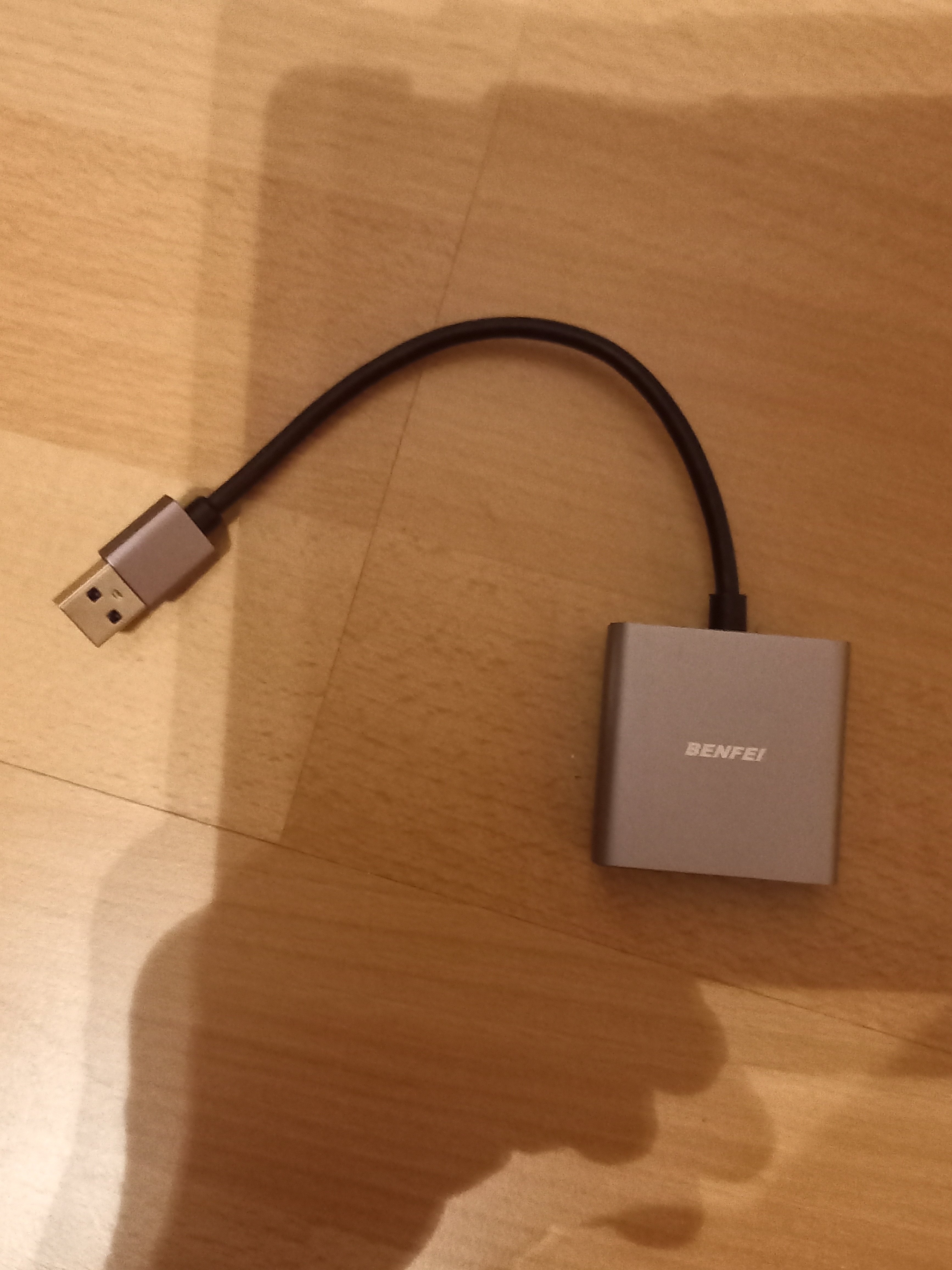

Hallo QuPC , schönen Dank für Deine schnelle Antwort . Wie gesagt , den alten Rechner kann ich leicht an den Switch anschliessen . Der hat die 15-polige VGA-Buchse sowie die USB-Buchsen . Das passt wie dort beschrieben an den ersten Switch-Ausgang . Der Lenovo hat als Anschlussmöglichkeiten jedoch nur die HDMI-Buchse und die verschiedenen USB-Buchsen . Den zweiten Switch-Ausgang habe ich mit einem VGA/HDMI-Kabel sowie den USB-Kabeln für Maus und Tastatur verbunden . Bleibt dann "nur" noch die Verbindung Switch-Buchse( VGA) -Monitorverbindung . Hier habe ich mittels entspr. Adapter ein VGA-USB -Kabel installiert und in eine USB-Buchse des Lenovo gesteckt . Kann das funktionieren , 15-pol. VGA --USB-Stecker ?
was soll das für ein Adapter sein, USB kann kein Bild ausgeben, USB dient zur Datenübertragung.

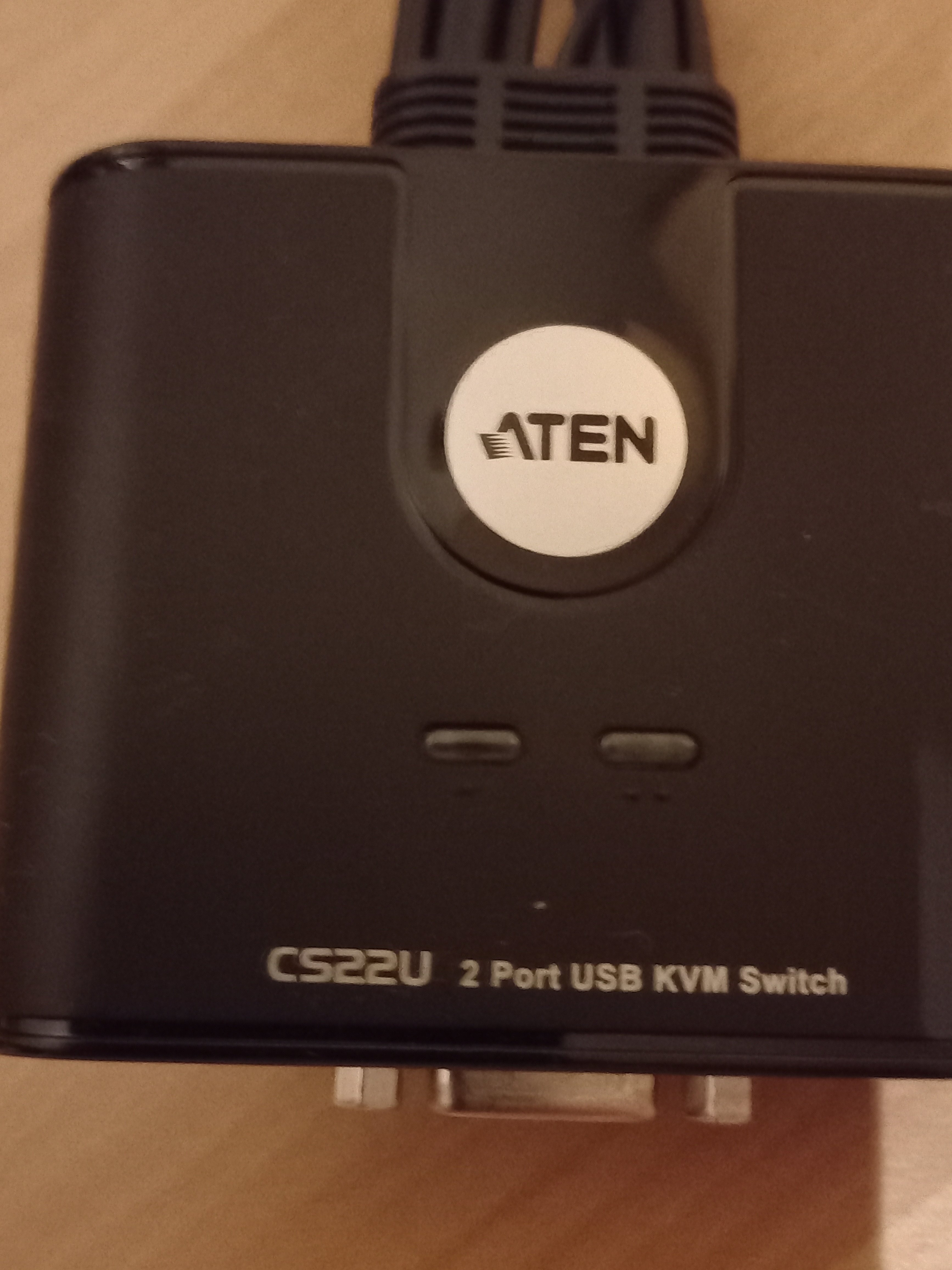

bitte mal ein Link zu dem KVM Switch und den Adaptern posten.

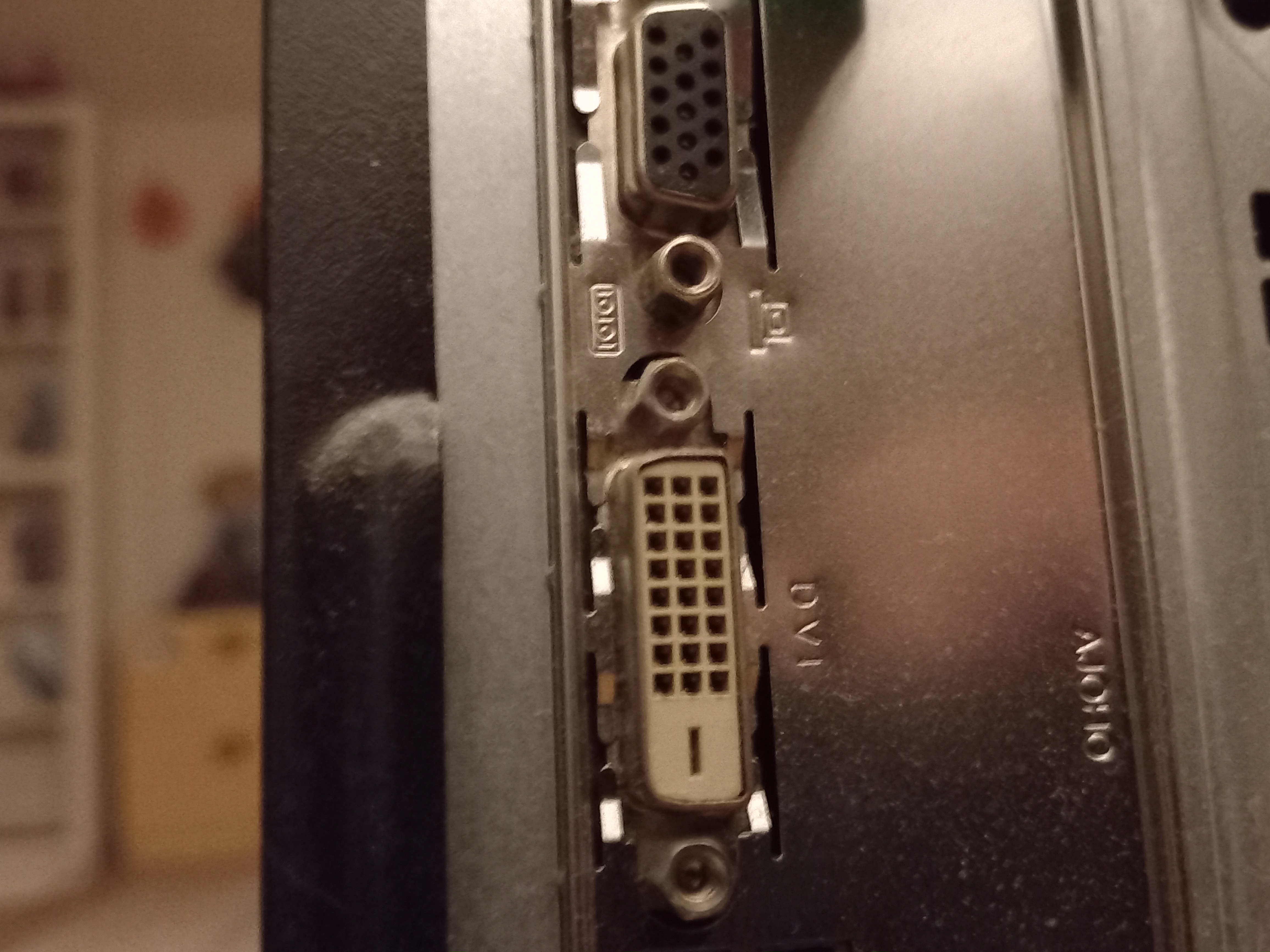

hat dein alter PC kein DVI Ausgang?
dann könnte man einen anderen KVM Switch verwenden.

ja du hast noch ein DVI Anschluss, wäre es besser wenn du einen HDMI KVM Switch nimmst, dann schließt du deinen neuen per HDMI an und deinen alten per DVI/HDMI Adapter oder Kabel, denn DVI gibt auch das digitale Signal aus, da braucht es keinen Konverter.
Das USB Teil ist warscheinlich ne externe Grafikkarte

Welchen KVM Switch hast du jetzt genau?

Welche Grafikausgänge hat alte PC?

Ich habe den Switch , den Du mir über den Link empfohlen hattest.Dein Bild von meinem Lenovo ist exakt richtig , auch die Anschlüsse sind so richtig . Den alten Monitor möchte ich nicht weiter verwenden . Der alte Rechner hat nur die Anschlüsse wie auf meinem Foto von gestern . Mit weiteren Anschlüssen wie vor genannt , kann ich leider nicht dienen.
