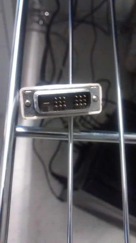

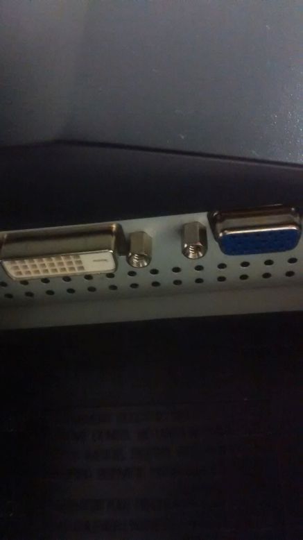

Ich habe heute einen Zweitmonitor gekauft (Samsung SyncMaster 203 B, Anschlüsse gleich wie beim BenQ, das Kabel ist wohl ein DVI D Single Link) aber fast die gesamte Zeit ist darauf kein dauerhauftes Bild möglich.
Wenn ich ihn aus und an mache, dann kommt für ca. 2 Sekunden ein Bild. Zwischendurch habe ich es zweimal (durch Zufall) geschafft, beide Monitore gleichzeitig laufen zu lassen, aber sobald ich den Rechner runter fahre, läuft immer nur mein Erstmonitor (BenQ G2420HDBL, Anschluss gleich wie beim Samsung aber anderes Kabel DVI I Dual Link).
Ich habe Ansicht erweitert und auch immer wieder die Auflösung entsprechend den Vorgaben angepasst bzw. damit rumgetüftelt.
Liegt es vielleicht an dem Kabel vom SyncMaster 203B?

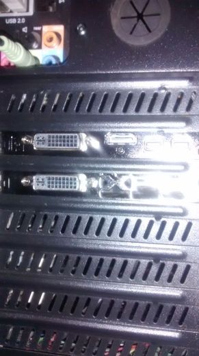

Einen VGA Steckplatz hat die GFK doch nicht, oder täusche ich mich da? Siehe Fotos

Derzeit ist der Samsung (hat einen DVI D Dual Link Anschluss) mit dem DVI D Single Link Kabel auf dem unteren Steckplatz der GFK eingesteckt.
Der BenQ ist demnach mit seinem DVI D Dual Link Anschluss und dem DVI D Dual Link Kabel auf dem oberen Steckplatz der GFK eingesteckt.
Die GFK hat ja zwei DVI I Dual Link Anschlüsse, wobei auf dem oberen noch VGA steht. (Obwohl das ja gar kein VGA Steckplatz ist (siehe Fotos oben).
Ja, keinen Nativen, das stimmt. Die Grafikkarte hat einen DVI-D- und einen DVI-I-Anschluss, der bei dem "VGA" steht ist der DVI-I, welcher mit einem Adapter (sollte der Grafikkarte beigelegen haben) auch VGA ausgeben kann, was DVI-D nicht kann.
