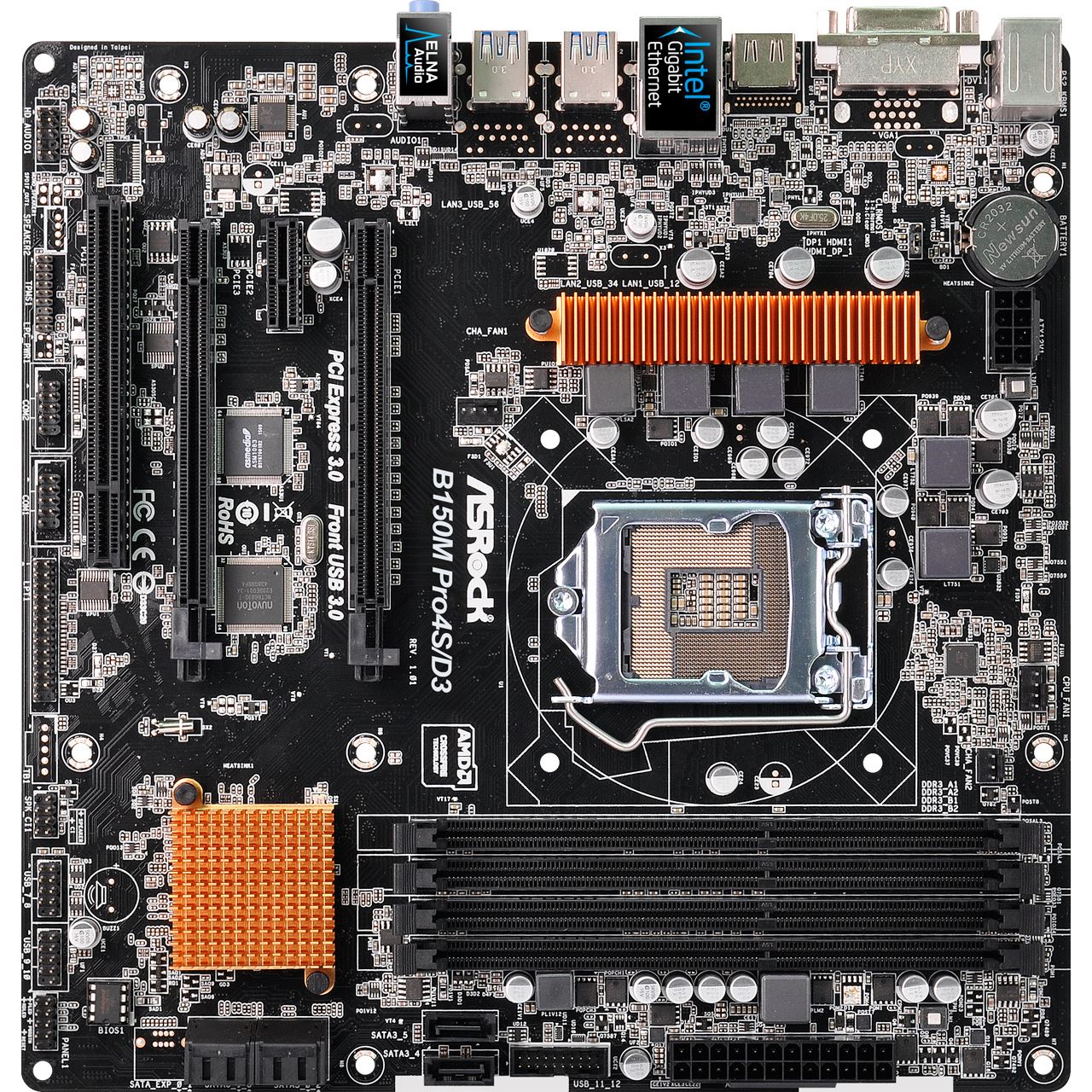

Markus74
Ich muss doch noch mal hier drauf zurück kommen.
Ich habe zwar schon bestellt, aber mit dem Mainboard bin ich doch unsicher.
Das sieht irgendwie winzig aus.
Wie viele Festplatten kann das eigentlich betreiben?
(soweit ich sehe nur 2)
das Mainboard ist ein MicroATX Board, das hat 3 Erweiterungsslots weniger als das normale ATX Board, das reicht allerdings, da man ja mitlerweile eh nur eine Grafikkarte verbaut und vielicht mal ne Wlan Karte oder noch etwas seltener ne TV Karte.
das ASRock B150M Pro4S/D3 hat 6 SATA III Anschlüsse, du kannst daher 6 SATA Geräte (Laufwerke/HDDs/SSDs) anschliesen
Markus74
So steht es in der Beschreibung.
Ich kann aber auf dem Bild nur 2 Anschlüsse erkennen.
Ganz unten, leicht links von der Mitte.
unter dem Orangen Kühler unten links sind die anderen 4 SATA Ports, die gehen zur Seite weg
