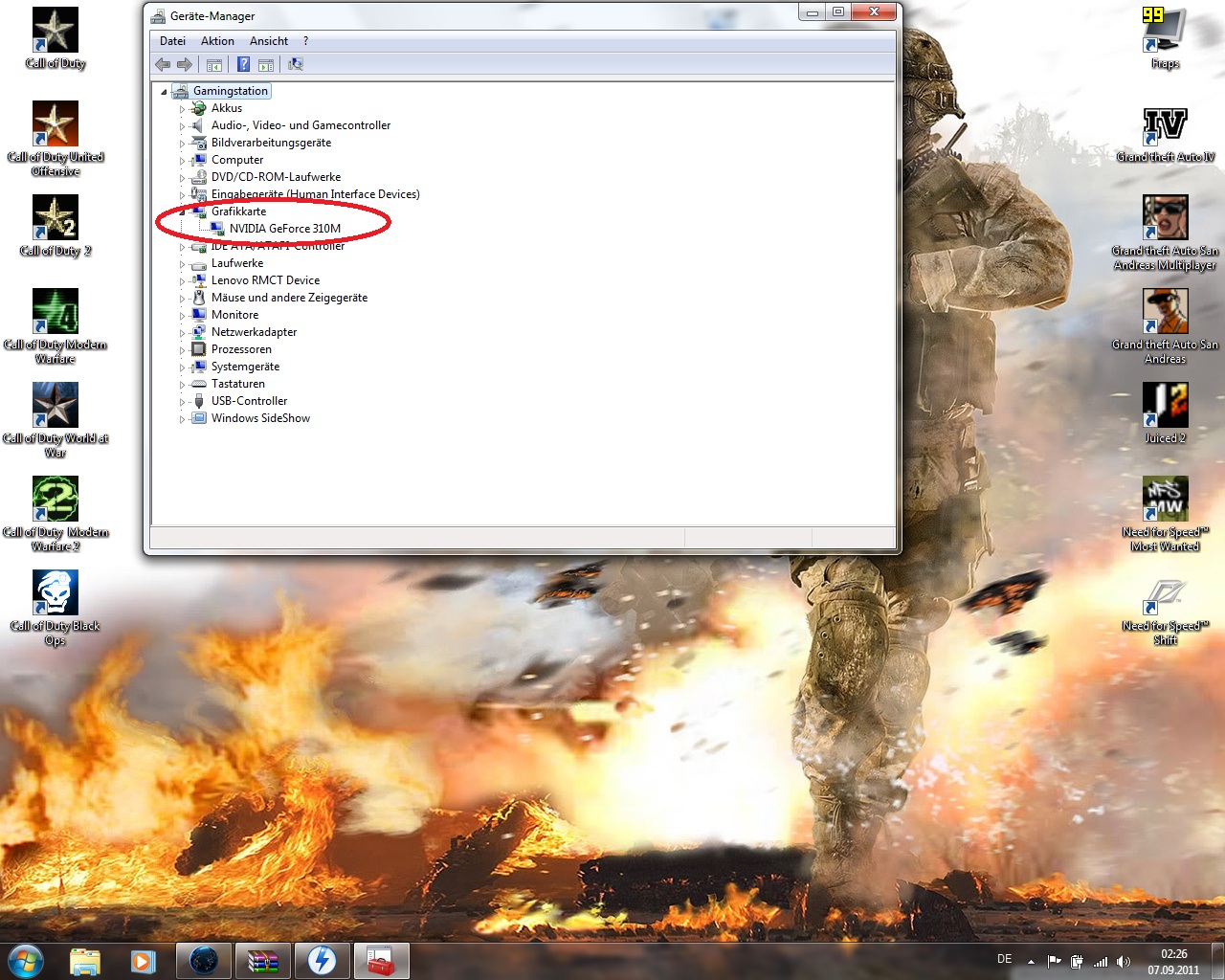

Poste mal ein Bild von deinem Geräte-Manager mit ausgelappter Grafikkarte, das sieht ungefähr so aus. Nur bei dir (sollte) Intel HD 2000 Graphics und NVIDIA GT540M stehen. Wenn die nVidia nicht angezeigt wird musst du sicher noch was an deinem BIOS ändern. Such mal nach irgendwas wie onBoard VGA oder Intregrated Grapihcs Unit.

sorry dass das so lange gedauert hat aber mein internet suckt hier ziemlich.
da steht:
Bei Ihrem Ergebnis sind die folgenden Probleme aufgetreten, es wird daher nicht angezeigt (beispielsweise in Ranglisten).: Der Grafiktreiber wurde nicht akzeptiert.
und dadrunter steht score: P4352 3DMarks
das mit dem grafiktreiber versteh ich nich. wenn ich das überprüf hat der immer den neusten treiber und es heißt alles ist einwandfrei.
