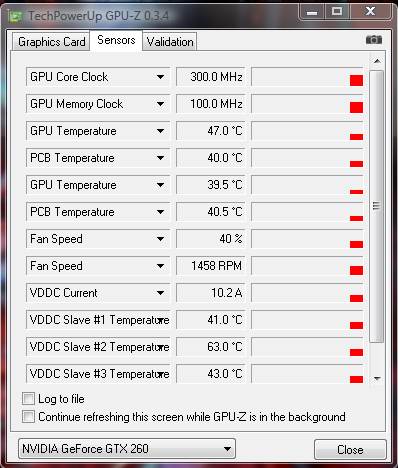

hm also ich hab unter vollast einen maxomlaen amperezufluss von 21A, das liest mir gpuz aus wen ich crysis zocke
Also das GPU-Z das ausliest ist mir neu, lasse mich aber auch gerne mit einem Screen überzeugen ;)

So hier mal der screen von gpuz im idle
Also wie gesagt der wert geht nie über 21A.
Also die gtx 260 hat nur 12V * 21 A zur verfügung was
auf 252 watt komt.
Reicht das aus?
