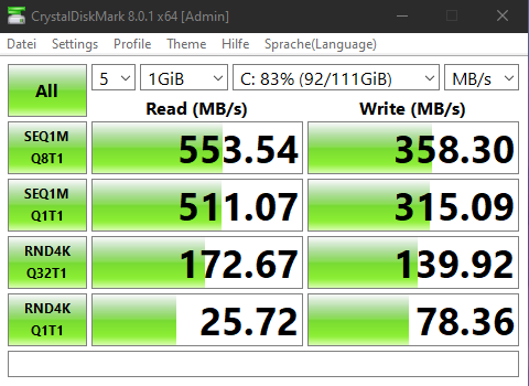

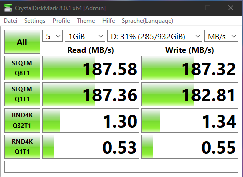

bei einem Freund von mir, ist der PC vor ein paar Wochen immer wieder (auch unter niedriger Auslastung) eingefroren. Nachdem ich ihm mal gesagt habe, er solle im cmd chkdsk D: /f /r eingeben, ging es erst einmal. Nun hat er das Problem, dass unter höherer Auslastung (z.B. beim spielen), die Spiele kaum laden (z.B. fehlerhaftes oder gar kein Laden). In letzter Zeit haben wir viel Rainbow Six gespielt, dort hatte er oft das Problem, dass die Operator Auswahl gar nicht lädt. Falls sie mal geladen hat, hat die Ladezeit um ins Spiel zu kommen, sehr lange gebraucht, oftmals wird er während dem Laden sogar vom Spiel selbst entfernt deswegen.
Wir hatten schon einmal die Vermutung, dass es der Ram sein könnte, weil er sich erst neuen (Corsair dominator platinum rgb) zugelegt hat. Daraufhin hat er mal den alten Ram wieder eingebaut, jedoch funktionierte es immer noch nicht.
Specs von ihm
CPU : AMD Ryzen 5 1600X
GPU : AMD Radeon RX570 8GB
Mainboard : Asrock B450 (weiter weiß ich nicht)
Netzteil : 400 Watt 80+ Gold Bequiet!
Ram : 16GB Corsair Dominator Platinum RGB
HDD : Toshiba HDWD110
SSD : Intenso SSD Sata III
Und angehängt ein crystal disk mark test. Die mit dem niedrigen Wert sind von der HDD und die anderen die der SSD.

Sind die Games auf der SSD installiert, oder auf die langsamen HDD? wenn auf der HDD, das mal auf die SSD installieren.
Generell sollte man sich da mal Gedanken über ne größere SSD machen und wenn sollte man gleich ne bessere nehmen, die Intenso ist da nicht so gut.

Der Ram hat glaube Ich 3200 MHz, und läuft auch damit. Wo Ich das gerade schreibe, merke Ich, dass es vielleicht sein kann, dass das Mainboard gar nicht 3200 Mhz unterstützt.
Die Games sind aber auf der HDD und er wollte sich eh eine neue SSD mit mind. 1TB kaufen.
