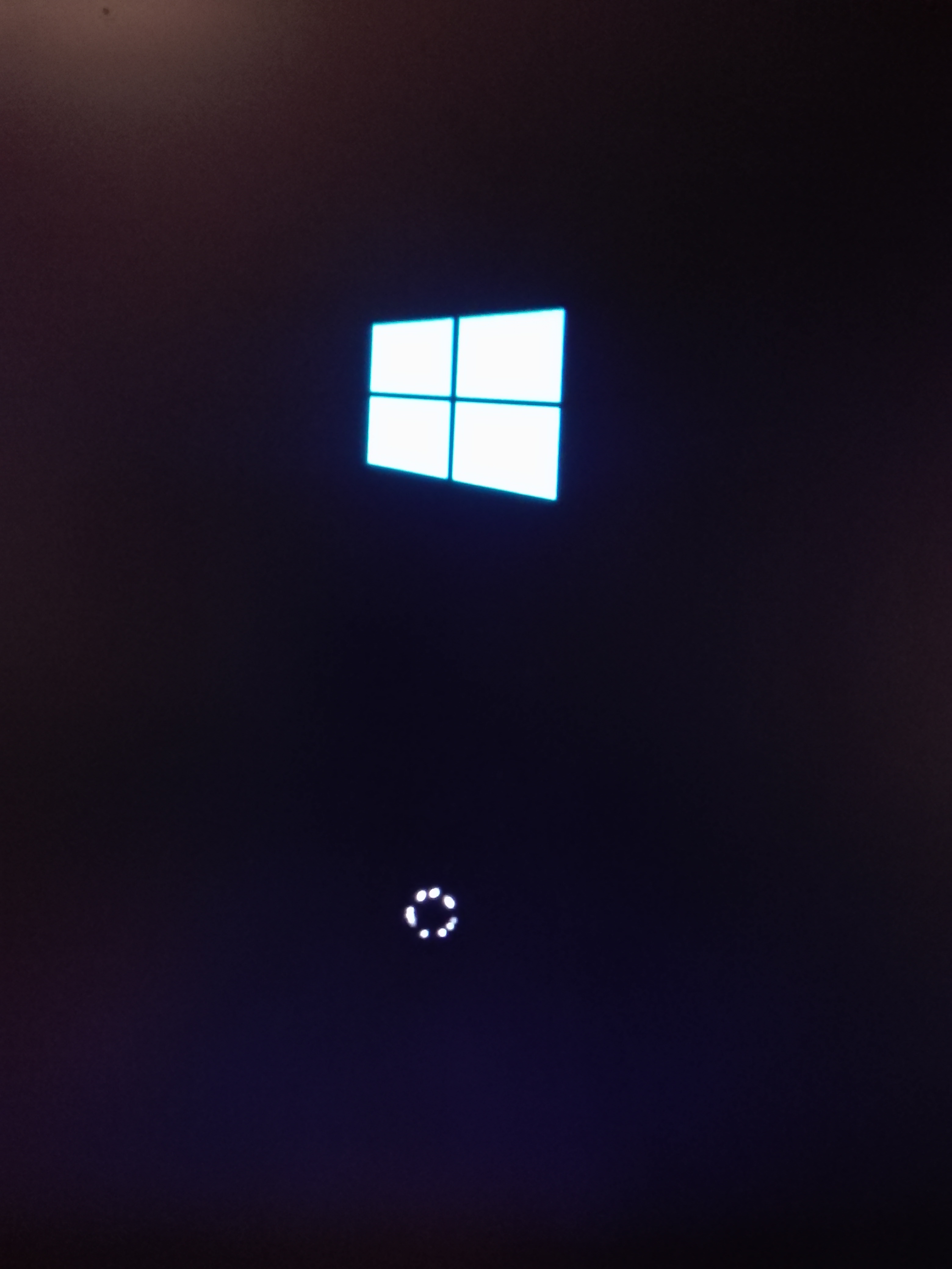

Vorgestern war ich am PC, mit dem ich monatelang zuvor gearbeitet habe. Ich tat nichts besonders, keine Neu-Installationen oder Besuch fragwürdiger Seiten. Lediglich etwas für Arbeit mit Word und gegoogelt. Ich habe dann den PC ausgeschaltet.
Als ich ca. 3h später den PC wie gewohnt startete, lud der PC nur bis zum Windows 10 Ladebildschirm, wobei sich das Zahnrad unten ununterbrochen drehte (siehe Anhang).

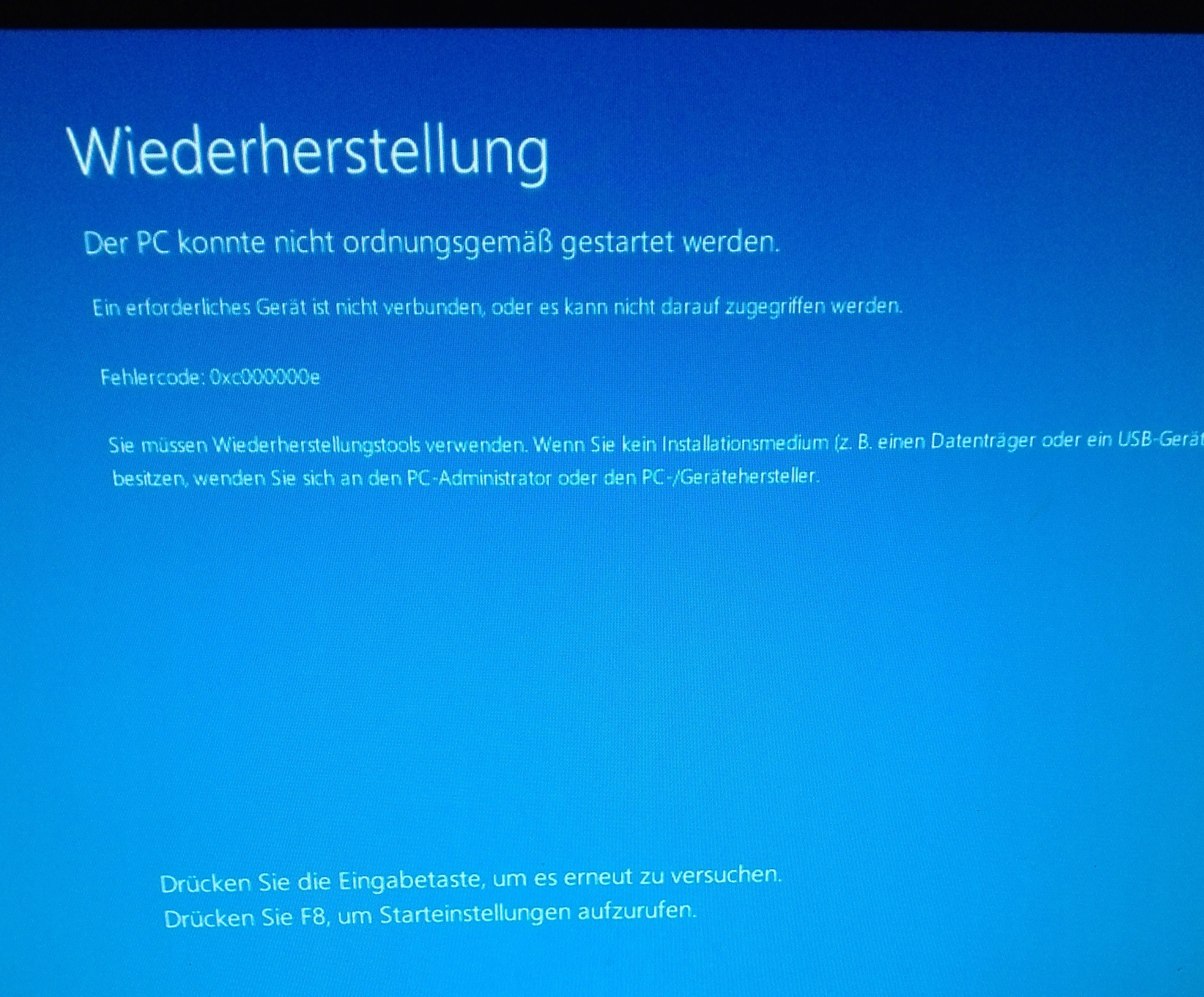

Ich dachte mir, dass der PC hängt und startete daher den PC manuell über den An-Aus-Button am Gehäuse neu. Anschließend kam beim Hochfahren die Fehlernachricht, dass die Wiederherstellung nicht funktionieren würde.
Nach mehreren Versuchen des Neustartens folgte auch folgende Fehlernachricht „Reboot and Select proper Boot device or Insert Boot Media in selected Boot device and press a key“.
Für mich ergab sich der Eindruck, dass seit dem ersten Neustart nicht mehr meine Windows-Systempartition vom PC erkannt wurde und der PC deswegen nicht starten konnte.

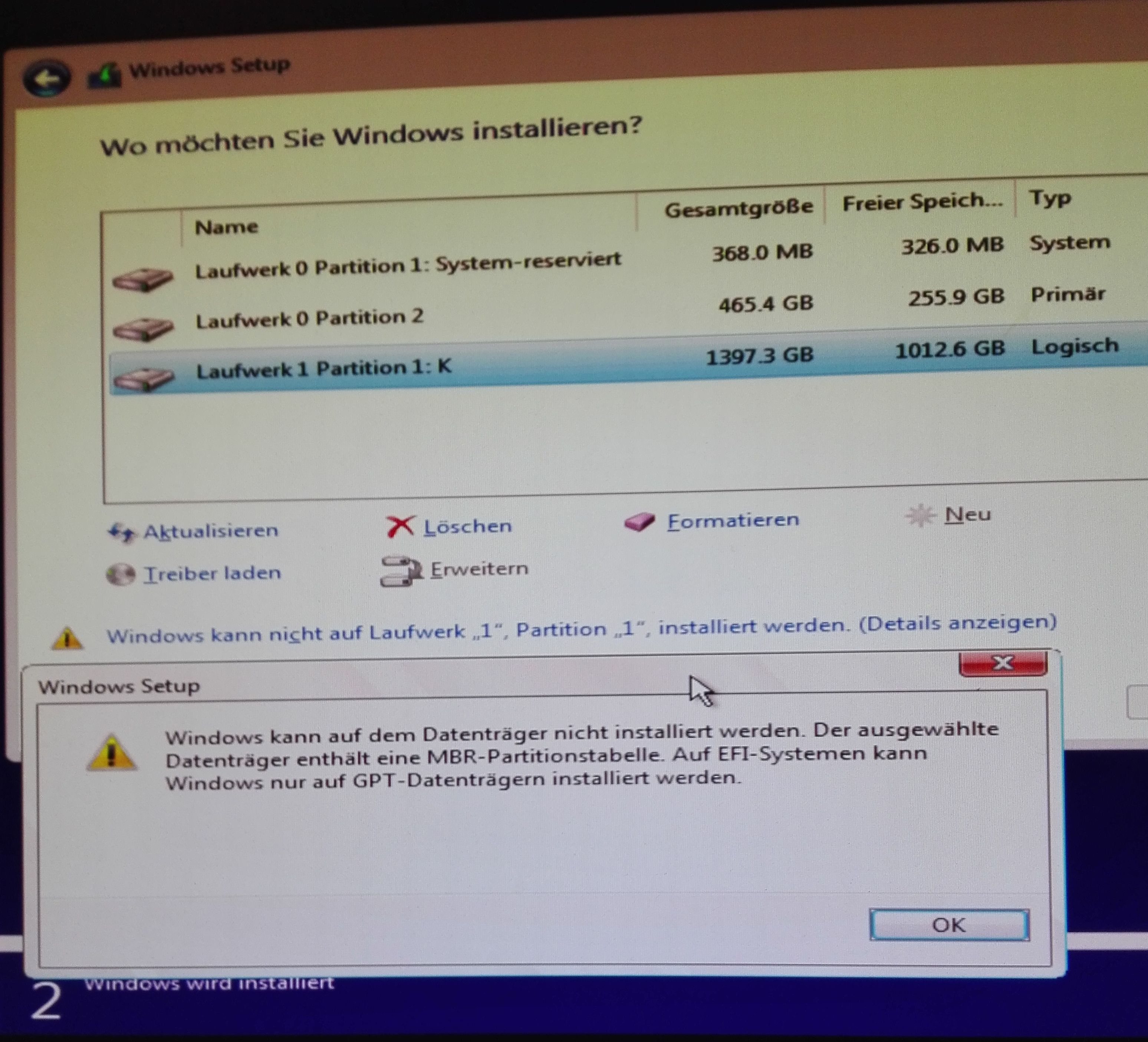

Ich versuchte dann mittels USB-Windows-Installationsstick (Win10) eine Festplatte zu formatieren und Windows zunächst einmal neu installieren. Dabei kam zunächst immer folgende Fehlernachricht, wenn ich eine der drei Festplatten als Zielort zur Windowsinstallation auswählte.
Schlussendlich, nach einer Recherche, habe ich mittels des USB-Windows-Installationssticks und der dortigen Eingabeaufforderung eine Festplatte ins geforderte GPT Format formatiert und Windows 10 neu installiert, um erstmal wieder am PC arbeiten zu können.
weil du halt von UEFI USB Stick gebootet hast, du hattest aber vorher Windows im BIOS/Legacy bzw CSM Mode installiert, da hättest du von USB Stick ohne dem uEFI Vorsatz booten müssen.

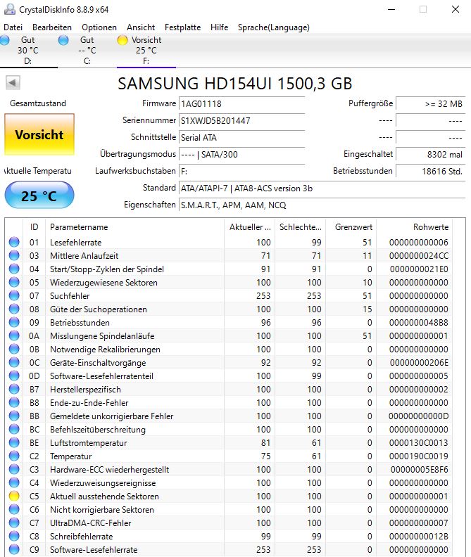

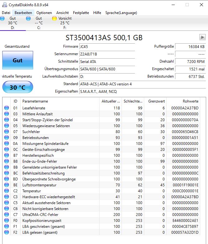

Im Anhang findest Du die gewünschten Infos aus CrystalDiskInfo.
Zur Erklärung:

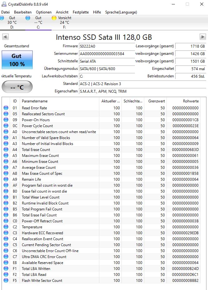

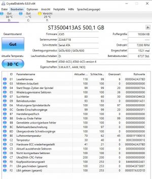

Die Infos beziehen sich auf 3 Festplatten (Seagate 500GB, Samsung HD154UI 1500GB und intenso SSD 128GB)
Ich hatte bislang immer die Seagate und Samsung angeschlossen. Auf einer dieser Festplatten müsste sich auch die Windows Partition befunden haben.
Die intenso war zwar verbaut, aber nicht angeschlossen. Als ich dann nicht weiterkam habe ich auch die intenso Festplatte angeschlossen und diese dann mit dem Installationsstick auf GPT formatiert (war jedoch unbeschrieben) und dann Windows installiert, mit dem ich gerade auch arbeite.
Das heißt, dass "theoretisch" noch alle Dateien nach meinem Verständnis (inklusive einer möglichen Windows Partition) auf der Seagate oder Samsung Festplatte enthalten sein müssten. Über den Explorer kann ich diese jedoch nicht finden. Ich bin der Überzeugung, dass ich damals eine dieser Festplatten in zwei Partitionen untergliedert hätte (1x Windows Partition und 1x restliche Dateien). Zugriff habe ich scheinbar nur noch auf die "restlichen Dateien").
Bei einer Festplatte kommt auch der Hinweis "Vorsicht". Ich kann leider mit all den angezeigten Daten nichts fachlich angfangen..😏

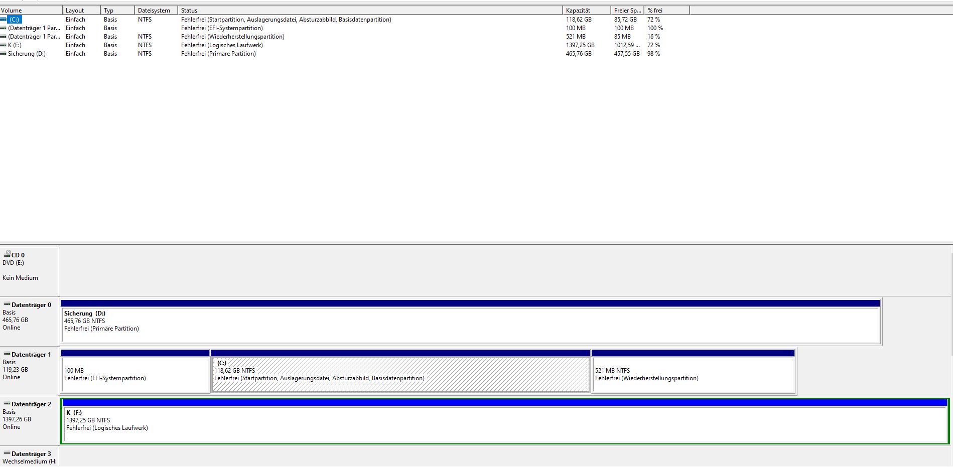

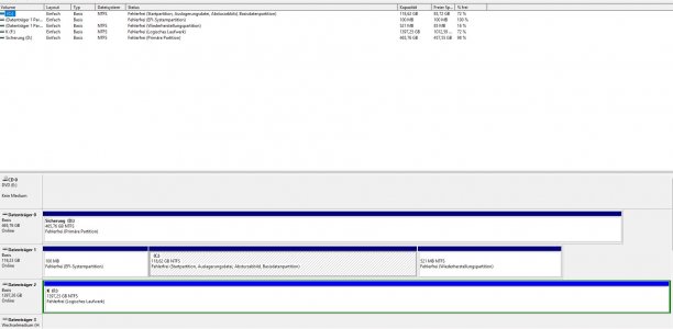

Dann bitte mal ein Screenshot aus der Datenträgerverwaltung unten von der Balkenansicht, wo man alle 3 HDDs/SSDs sieht.
Die Samsung HDD hat fehlerhafte Sektoren, wenn da Windows drauf war, kann es schon sein, das dadurch Windows nicht mehr startete, man müsste da mal die Windows Laufwerksüberprüfung drüber laufen lassen.
Die Intenso SSD ist jetzt auch nicht gerade eine von den guten SSDs.
HMeyer67
Hier die Übersicht Datenträgerverwaltung. Versuche demnächst die Laufwerksüberprüfung zu starten bei dieser Festplatte
Irgendwie hast du es geschafft, aus K eine erweiterte Partition zu machen, da war früher deine alte Windows Partition drauf.
Mir ist gerade nicht klar, ob man die Erweiterung Rückgängig machen kann per Rechtsklick drauf.
K ist halt auch die mit den fehlerhaften Sektoren.
ach übrigens, ne HDD zur Datensicherung eingebaut im PC ist nicht so gut, wenn macht man Backups auf externen HDDs

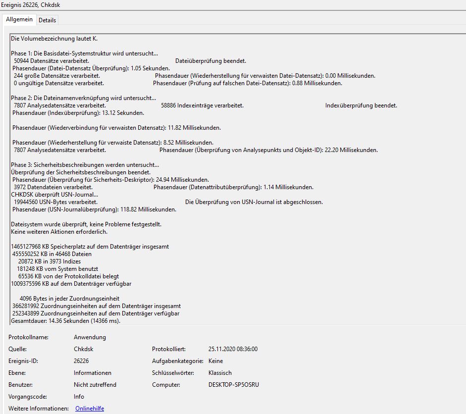

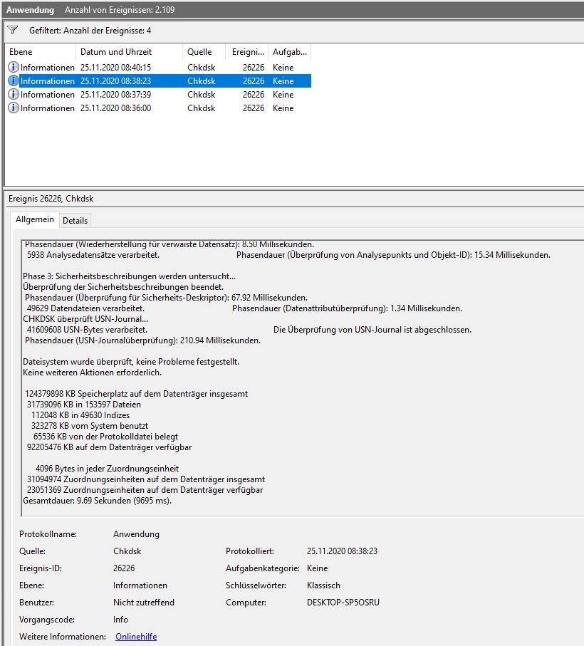

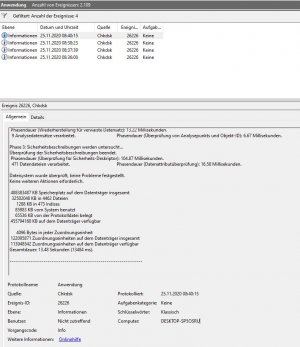

Es wurden keine Fehler festgestellt auf den Festplatten mittels der Windows Fehlerprüfung.

ich persönlich würde diese HDD dennoch nicht mehr nutzen

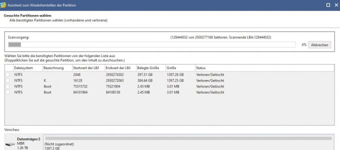

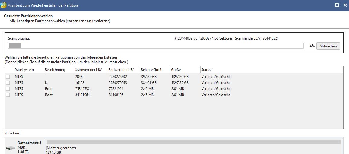

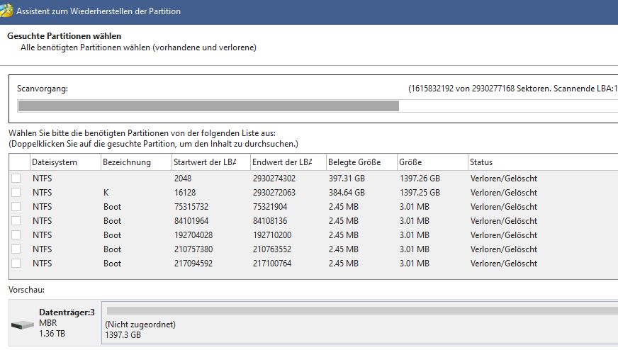

Ich habe noch ein Programm bei mir gefunden, welches wohl für Datenrettungen auf Festplatten geeignet ist, nennt sich MiniTool Partition Wizard. Ich lasse eben meine Festplatte (die HD154UI) scannen, in der Hoffnung, dass daraus Informationen hervorgehen. Aktueller Stand im Anhang.
HMeyer67
Er hat erst fast 60% geschafft.

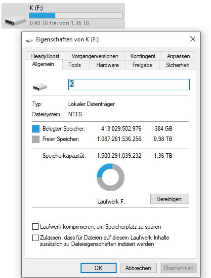

Verstehst Du es auch so, dass die erste Zeile mit den 397 GB die Win-Partition sein könnte? Die zweite Zeile (384 GB) könnte zu meinen aktuell gespeicherten/angezeigten Dateien passen, weil die Festplatte laut Eigenschaft zurzeit 384 GB aufweist.
