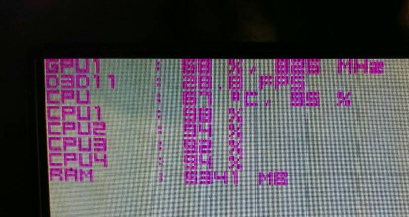

Hier mal ein Bild von den Werten beim Spielen von GTA V. Wir haben die GPU bei mir reingepackt, da läuft das Spiel bei exakt den gleichen Grafikeinstellungen mit immer über 50 Fps.
Diesen Werten zu Folge könnte es schon an der CPU liegen oder? Wir haben mal ein Netzteil reingepackt, das bis 600W bringt. Der Ram funktioniert auch.
Was sagt ihr dazu? Könnte es auch am Mainboard liegen?

Das haben wir auch schon als mögliche Fehlerquelle in Betracht gezogen. Das Bild wurde allerdings im Singleplayer aufgenommen.

Kleines Update:
Er hat den CPU-Takt jetzt mal von 3,3 auf 3,8 GHz angehoben und es ist besser geworden. Scheint also daran zu liegen. So lange bis es für ne neue CPU samt Board reicht, muss das dann wohl her halten...
