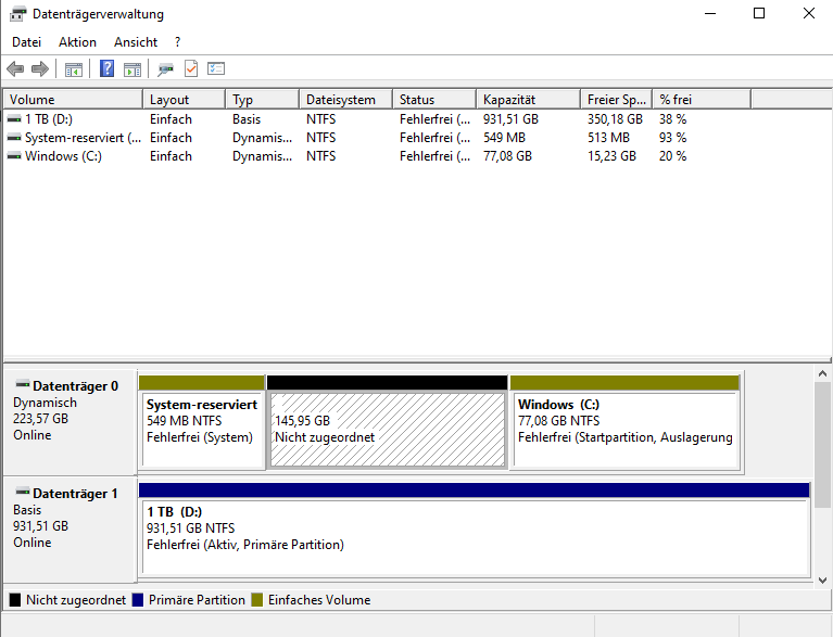

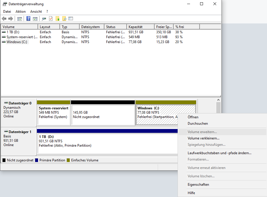

Als ich meinen PC vor 2 Jahren bekam, hatte ich mehrere Volumen unter Windows (wie Spiele, Apps usw.) und ich wollte sie nicht mehr, weil mein Windows-Volumen fast voll war. Also habe ich alle Daten auf eine externe Festplatte gepackt und dann die Volumen zu einer formatiert. So weit, so gut, aber ich konnte das Windows-Volumen nur auf 145 GB erweitern. Die verbleibenden freien Giga-Bytes werden bis heute nicht verwendet. Ich kann es aus irgendeinem Grund nicht zum Windows Volumen hinzufügen. Sobald ich mit der rechten Maustaste auf das Windows Volumen klicke, ist das "Volumen erweitern" ausgegraut (wie man auf dem zweiten Bild sehen kann).

In der Datenträgerverwaltung kann man nur den freien Platz zu ner Partition erweitern, der rechts neben der jeweiligen Partition ist.
Mit Windows Bordmitteln kommst du da nicht weiter, du brauchst da ein extra Partitionsprogramm, in dem Fall sogar ein Linux Live System, denn du musst die Systempartition nach Links verschieben, und den freien Speicher halt nach rechts, danach kannst du deine Systempartition auch erweitern.
Am besten eignet sich dazu das Linux Live System Gparted dazu
Wichtig ist natürlich, das du ein Backup von der SSD hast, um es zurück zuspielen, falls es nicht klappt.
Du hast halt damals falsch Partitioniert, zumal ich persönlich ne 250gb SSD garnicht partitionieren würde, da sie eh zu klein ist, damit sich das lohnt
Alternativ geht natürlich noch, win10 einmal neu installieren, mit abgesteckter HDD und löschen aller Partitionen auf der SSD, bei der Installation halt alle Partitionen löschen und keine selbst neu anlegen, sondern einfach auf weiter klicken.
HDD abstecken, aus dem Grund, das man davon nichts ausersehen löscht oder das Windows bei der installiert da was drauf packt.
Programme müssen dann natürlich wieder neu installiert werden.
Und wenn würde ich win10 dann auch gleich im UEFI Modus neu installieren, bei dir ist es noch im alten BIOS/CSM/Legacy Modus installiert
