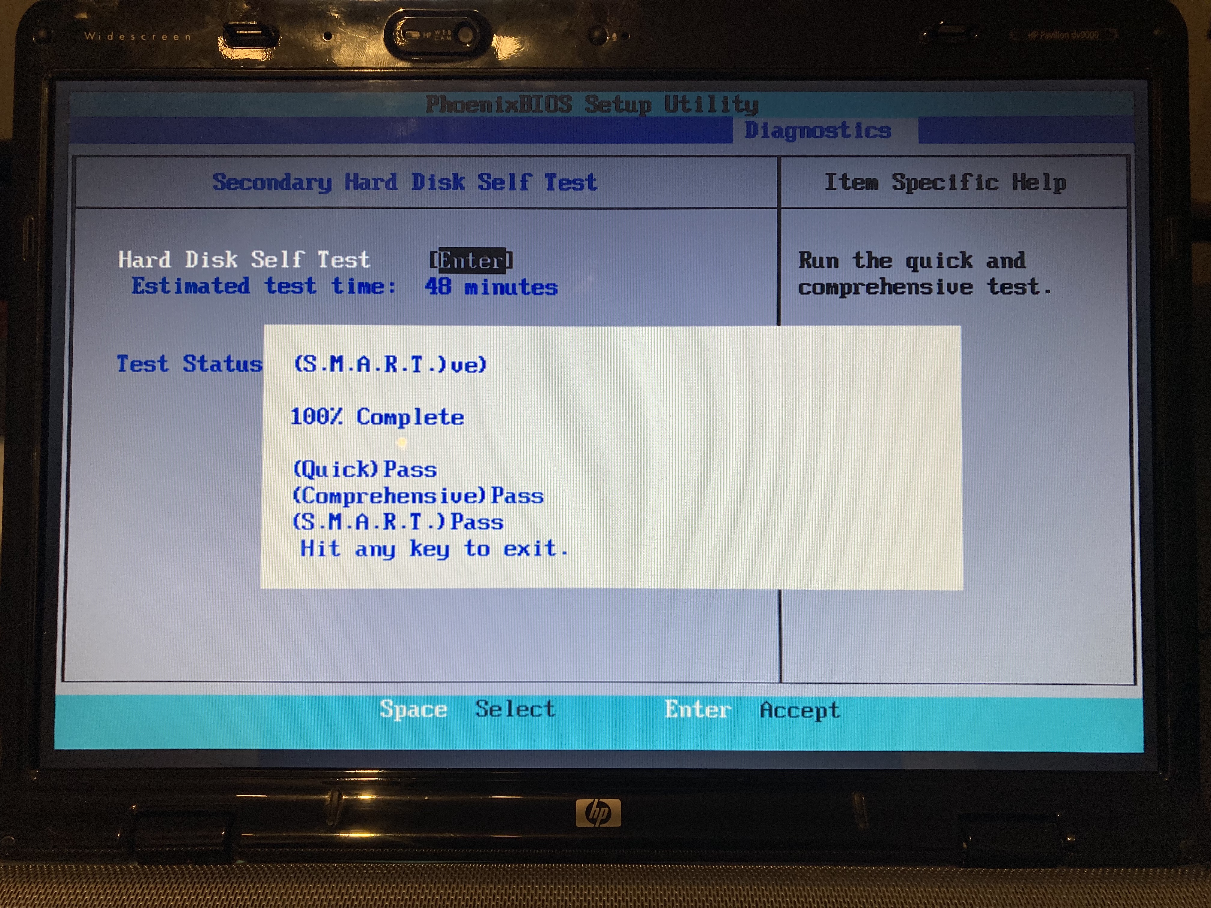

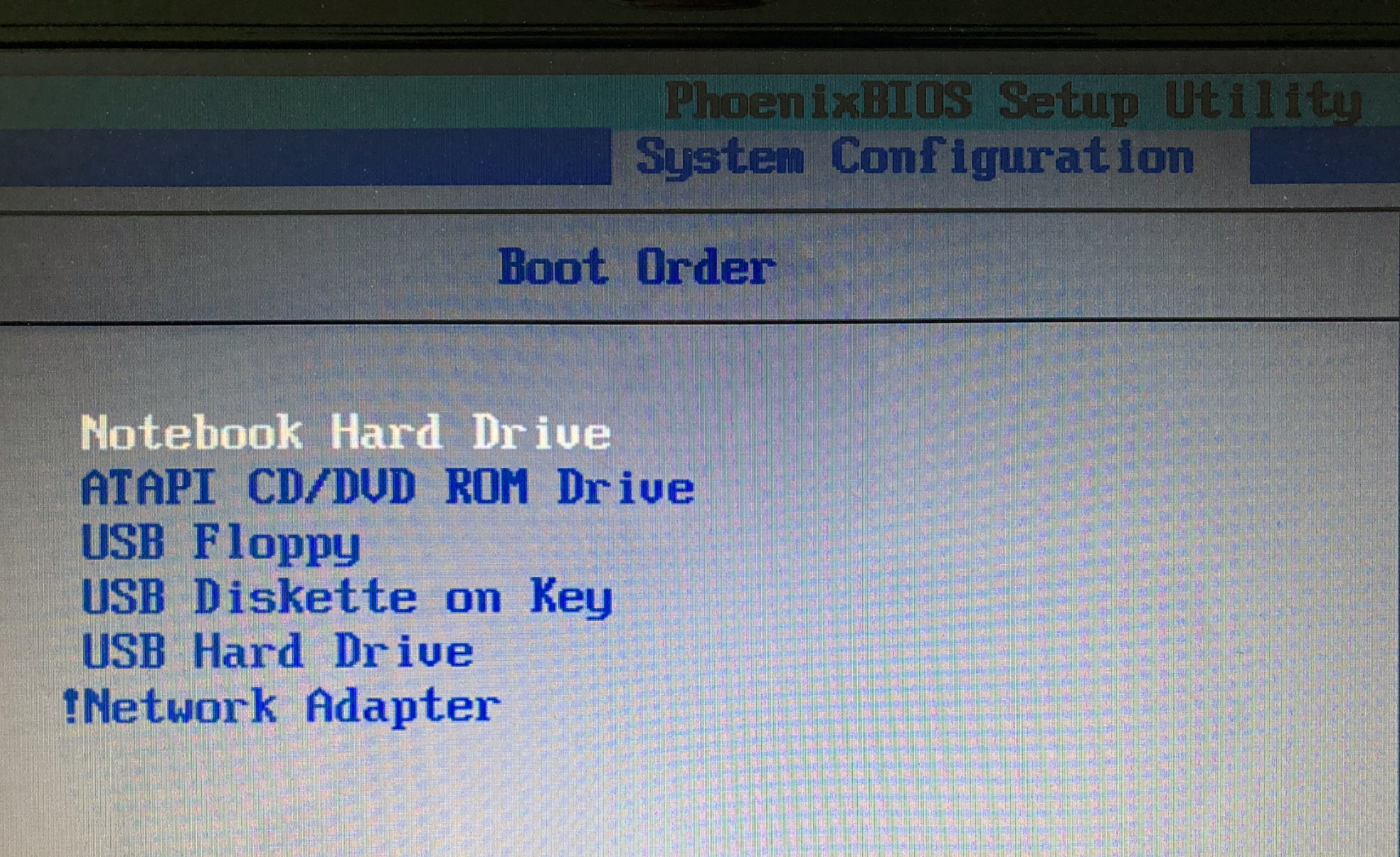

Ich hab hier jetzt auch mal wie gewünscht ein Foto vom Boot-Menü angehängt. Seltsamerweise lese ich dort nichts von einer zweiten HDD. Aber im BIOS-Diagnostic-Tool wird eine zweite Festplatte (= “Secondary Hard Disk“) erkannt und nach dem Test-Lauf für gut befunden (so interpretiere ich zumindest die Meldung / siehe zweites Foto).

Könntest du uns Fotos von den BIOS Einstellungen einmal hier hochladen ?

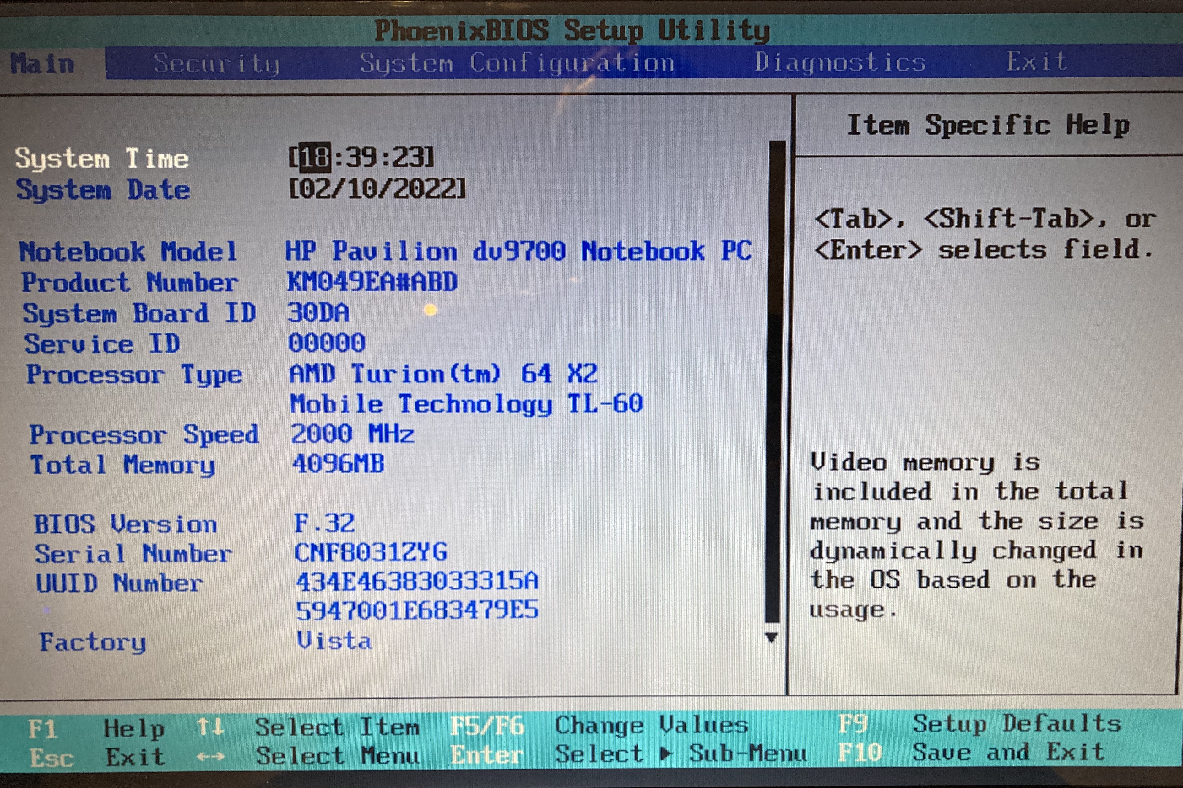

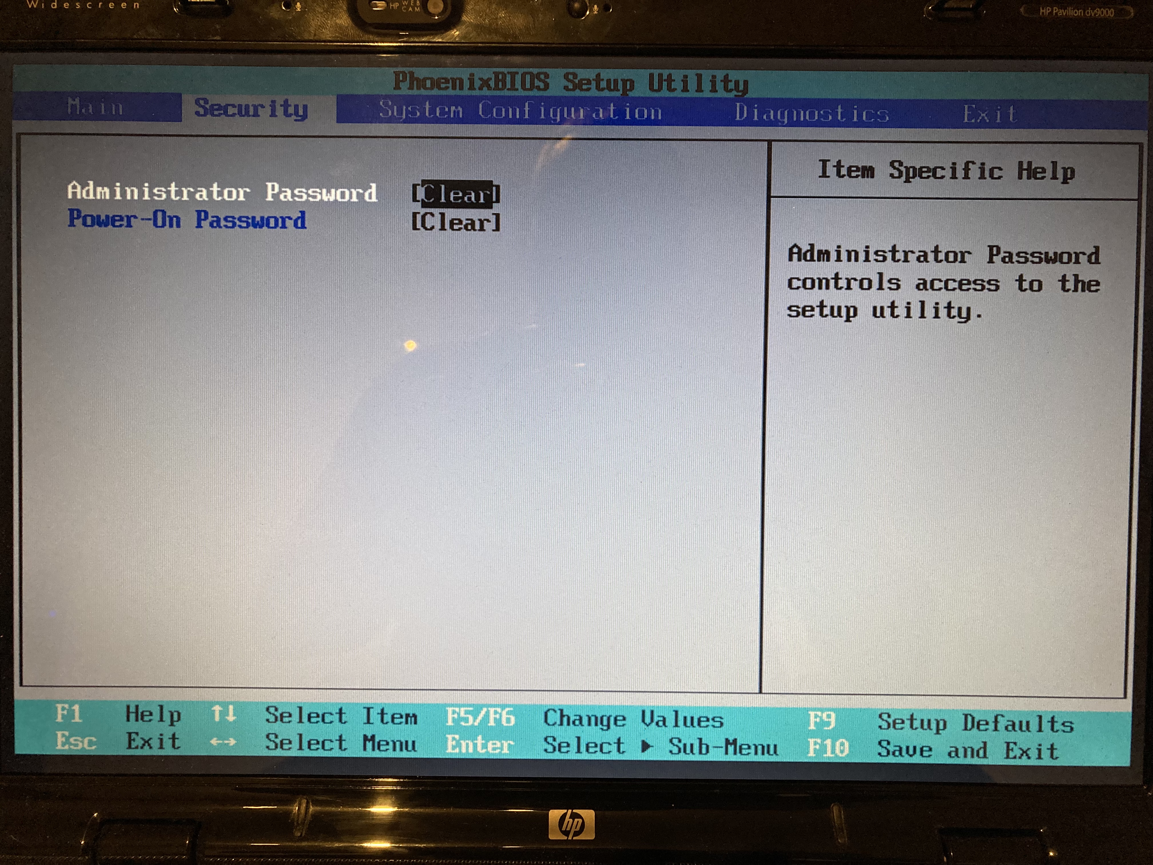

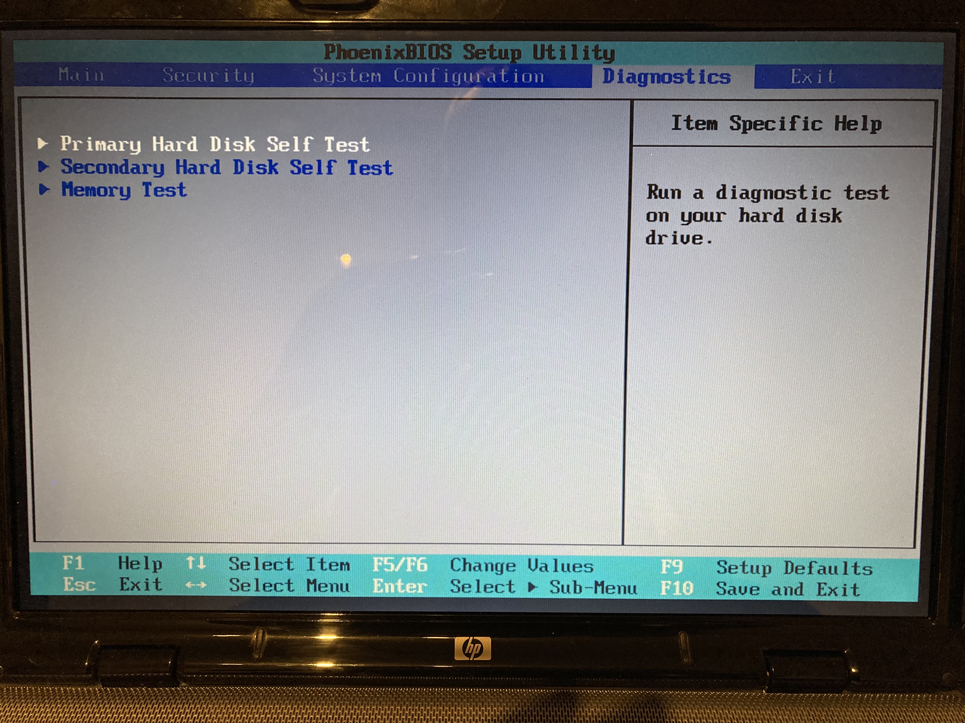

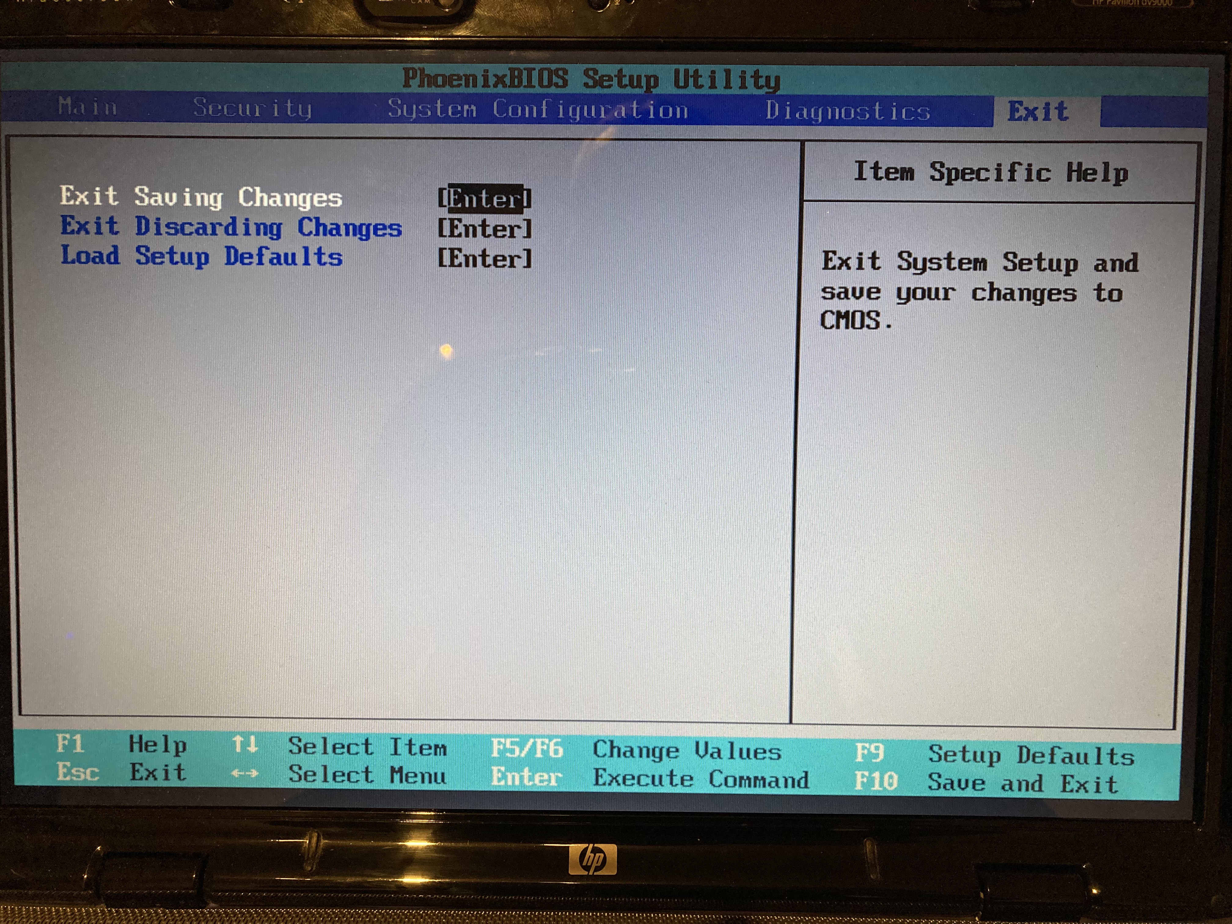

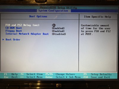

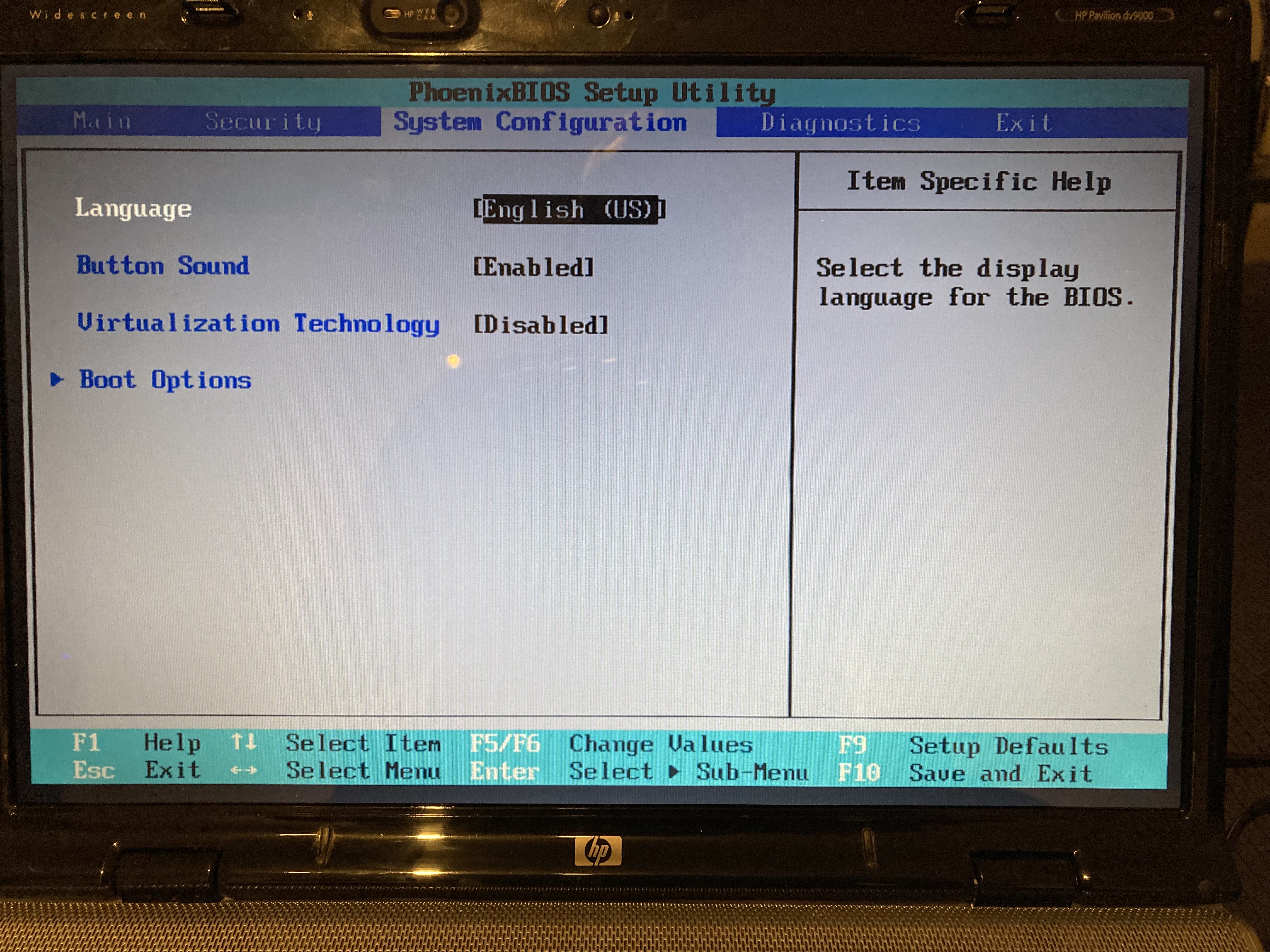

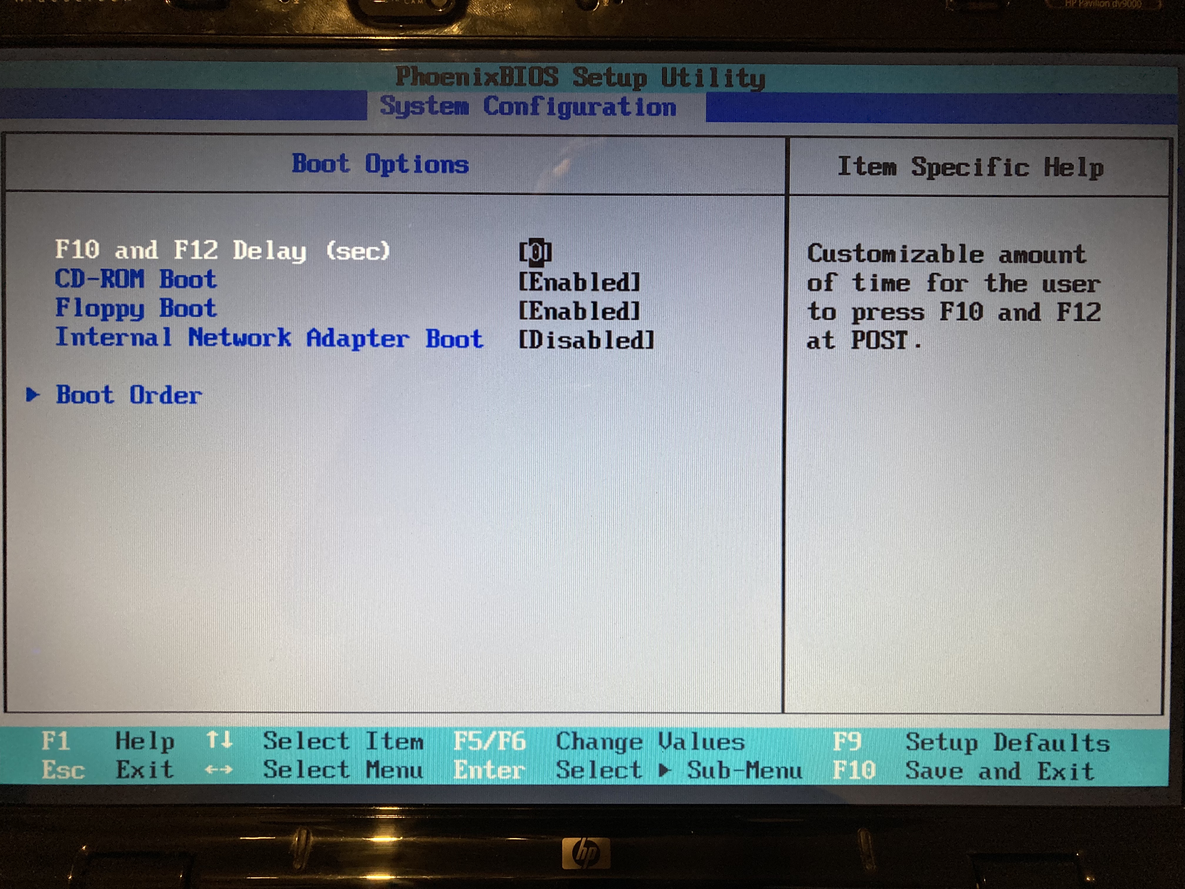

Ja, ich hab alle möglichen Optionen ausgeklappt. Einen „Expert/Advanced“-Modus gibt es da nicht. Ich vermute, dass das BIOS dafür eventuell zu alt ist. Ich hab jetzt noch mal alle Rubriken im BIOS abfotografiert und hier die Fotos angehängt. Vielleicht findet sich da ja noch ein Problemlösungsansatz.
Trotzdem danke! 🙏 Ich hab mehr den je das Gefühl, dass der Bootloader nicht funktioniert oder die Start-Partition nicht richtig angesteuert wird. Aber ich weiß leider auch nicht, wie man das beheben kann. ☹️
Vielleicht einfach nochmal komplett neu aufsetzen, und vollständig alle Partitionen löschen und neu formatieren ?
Dann wird auch der Bootloader entsprechend neu installiert.
