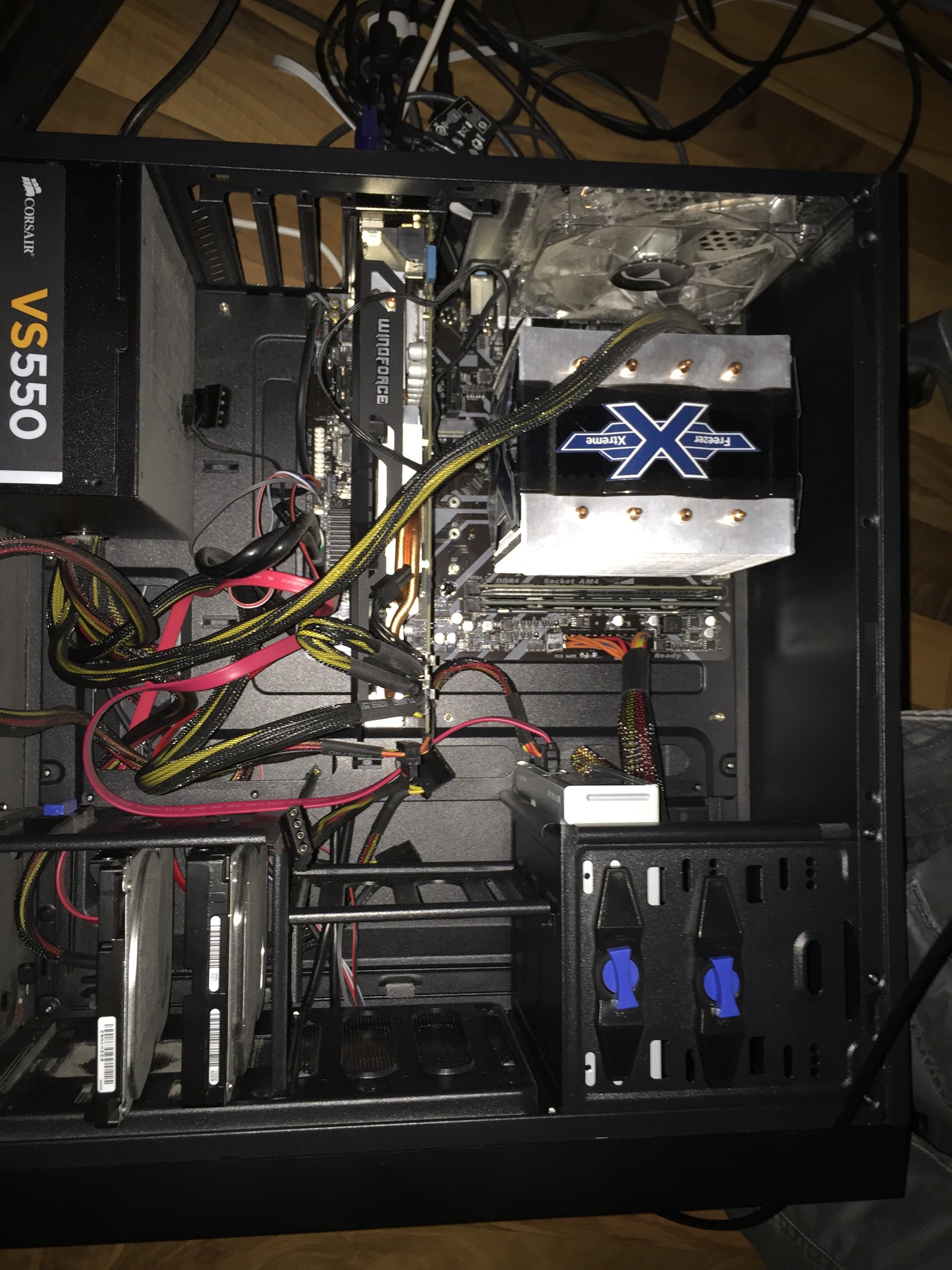

Mach mal bitte die PC Seitenwand auf und Poste ein Bild vom PC inneren und vom Netzteil Aufkleber.

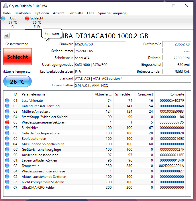

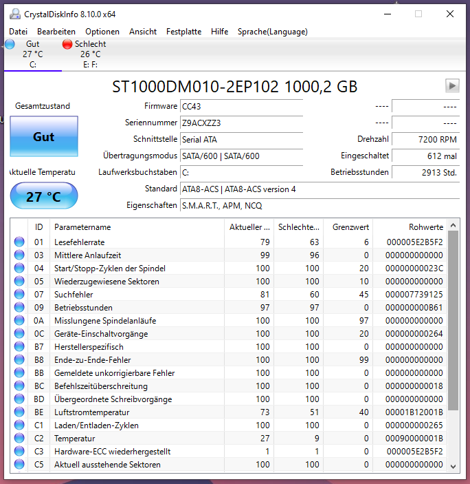

Außerdem mal CrystalDiskInfo laden und damit die HDD überprüfen und ein Screenshot posten.

Das Netzteil ist ein VS550 von Corsair und hab ich damals auch neu gekauft. CrystalDiskInfo werd ich morgen mal drüber laufen lassen. Ich hatte lange zwei 8GB Ram Riegel drin gehabt und dann einen durch einen, auch gebraucht gekauften, 16 GB Ram ausgetauscht. Ich werd morgen mal ausprobieren den alten rauszunehmen und nur mit dem neuen zu arbeiten, bzw. den neuen rausnehmen und nur mit dem alten arbeiten. Ne SSD kaufen wäre eh mal ne gute Idee, die Dinger sind schon ziemliche quality of life improvements. Danke schon mal!

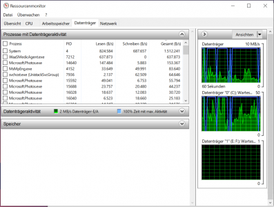

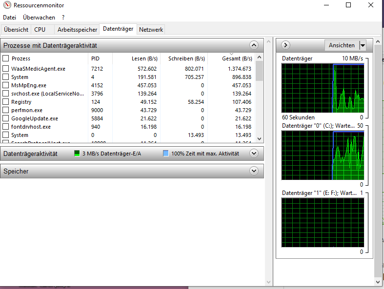

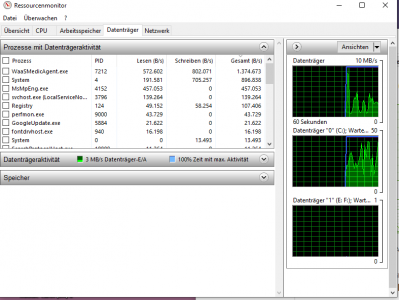

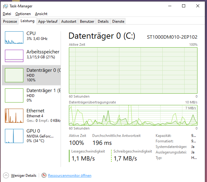

Ich hab mal ein paar screenshots gemacht. Der PC ist bis jetzt noch nicht abgestürzt, aber heute wieder super langsam. Ich hab mal die Datenträger überwacht und die Ergebnisse in den Screenshots festgehalten. Ich hab auch den alten RAM rausgenommen, hab jetzt keinen Unterschied bemerkt...
Ich hab aktuell zwei HDDs angeschlossen: die E: F: hatte ich zuerst um mein System drauf laufen zu lassen, als ich gemerkt habe das der PC dieses Datenträger 100% Problem hat hab ich mir ne neue gekauft auf der jetzt das System läuft. Die Festplatte scheint in Ordnung und trotzdem ist die Datenträger Auslastung konstant bei 100%. Ich hab den PC ein paar Minuten laufen lassen auch ohne krasse Programme offen zu haben und die Auslastung blieb konstant oben (bei dem screenshot 29 hatte die blaue auslastungslinie nach ein paar Minuten laufen immer mal so kurze Täler keine Ahnung ob das relevant ist)
