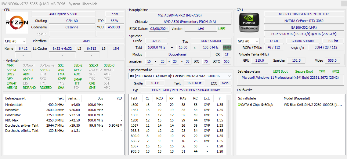

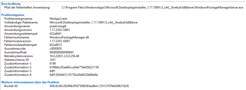

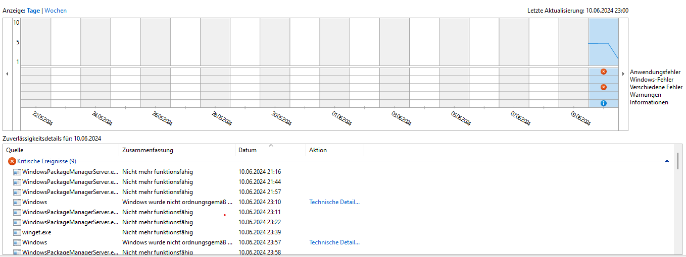

Hallo ist ein halbes Jahr alt . Er kam 900€ . Nun hat dieser PC aber seit her Probleme . Immer wenn ich Spiele Wie z.B. Path of Exile oder andere Spiele mit guter Grafik oder Leistungsfresser an habe ,Crasht der PC . Habe schon mehrere Hardware getauscht. RX6600->RTX3060(neu)/B QUIT 10 650W->B QUIT 10 850W(neu)/Arbeitsspeicher erhöht von 16GB auf 32GB(neu)/SSD 500GB auf 1TB(neu)Board A520M-APro Bios(neu) alle Treiber sind Frisch. Nun habe ich heute Win11 neu installiert(Fehler bestehen immer noch)neue Fehler laut Ereignislog u.Zuverlässigkeits Überwachung sind dort mehrere Apps die gecrash sind . Nun weiß ich nicht ob die crash beim Spielen daher kommen oder kp von der hardware Bis jetzt habe ich nur den Schnellstart ausgemacht. In CMD /SFC/Dism ausgeführt und über Power Shell wsReset
OS:
Microsoft Windows 11 Pro 64-Bit
CPU:
AMD Ryzen 5 5500
RAM:
Unknown 3200 16.00 Gigabytes
Videokarte:
NVIDIA NVIDIA GeForce RTX 3060
Festplatte:
(Standardlaufwerke) Intenso Alu Line USB Device 29.29 Gigabytes
(Standardlaufwerke) WD Blue SA510 M.2 2280 1000GB 931.51 Gigabytes

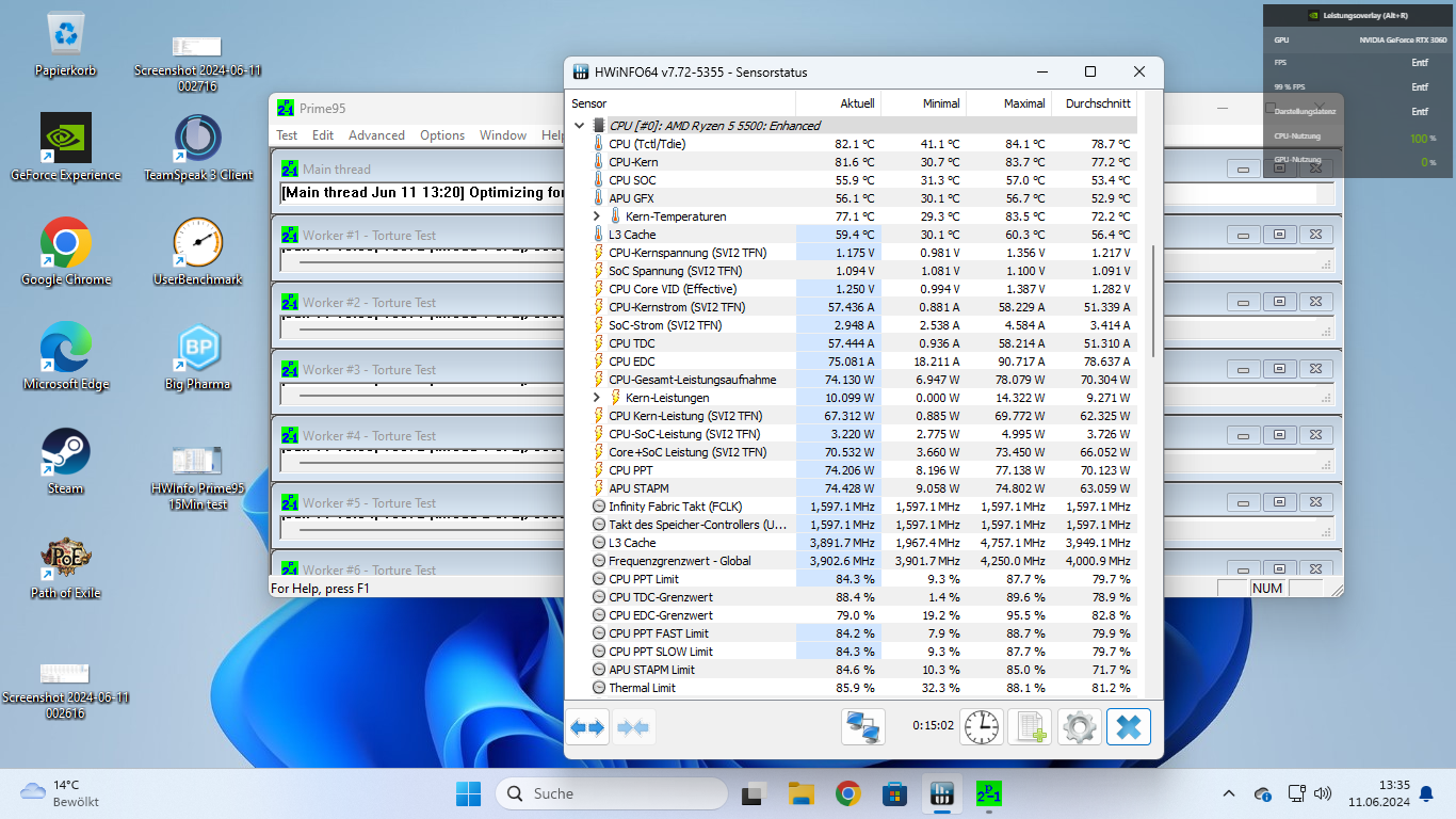

Prime95test 15Min siehe bild 1

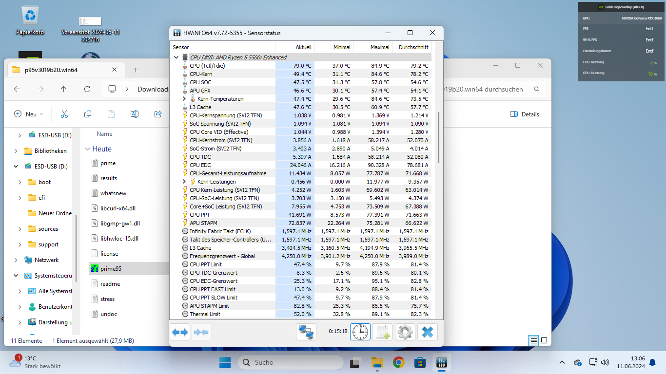

Prime95test mit manueller lüftereinstellung siehe bild2
Rechner crashte nicht
Temp naja bin kein experte
Der PC geht einfach aus (als ob ich Resetknopf drücke)er fährt normal wieder hoch(leider werden keine Logs geschrieben zu diesen Ereignis)
Der Fehler tritt nur auf wenn ich Höherwertige Spiele zocke .z.B.(Sons of the Forest/7DaysToDie/PlanetZoo/(CarMechanicSim21->crasht nur wenn Autos Lackiere+Glanz)usw. kleinere Spiele wie Factorio laufen gut.
Mein verdacht das es der Sockel der Gpu ist oder Festplatte überhitzung. da das board A520 pro keine ssd kühlkörper besitzen tut.
