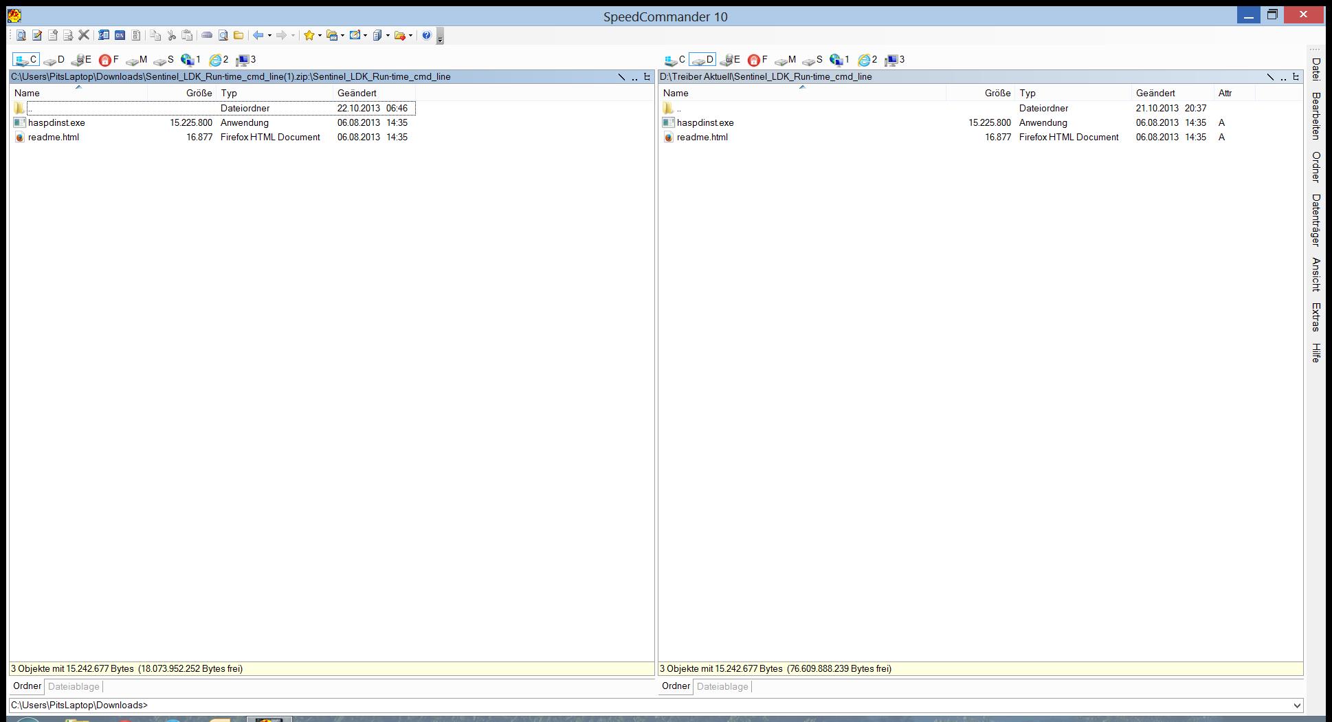

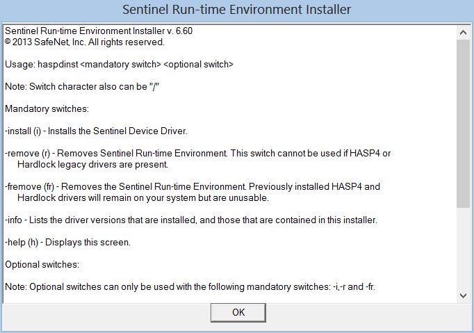

Danke für die Tipps. Im Moment hänge ich noch, welche Adresse in den runtergeladenen Ordner kopiert werden soll. cmd und cd habe ich kapiert, aber wie gehte s da weiter. Sorry wenn ich mich da etwas unbeholfen anstelle. Anbei noch Bildschirmausdrucke.
Danke vorerst einmal Schirmfoto_2013-10-22_085758.jpgSchirmfoto_2013-10-22_085900.jpg
Haz0ne
Kein Problem.
D:\Treiber Aktuell\Sentinel_LDK_Run-time_cmd_line
sollte funktionieren, da du es anscheinend dahin entpackt hast. Kann sein das ganz hinten dran noch einmal ein "\" muss (wie immer ohne die Anführungszeichen)
hafner0741
Hallo HazOne,
hänge noch immer. Habe mich auch mal noch schlau gemacht. Im Moment gebe ich bei cmd ein wie nachstehendes Bild zeigt und bekomme die Antwort "Zugriff verweigert" ??? Bin mal gespannt ob ich es noch schaffe. Danke aber erst einmal.
C:\Users\Pitslaptop\Downloads\Sentinel_LDK_cmd_line>haspdinst.exe -purge.
Habe das Sentinel nochmals downloadet nach C..., deshalb der neue Pfad.
