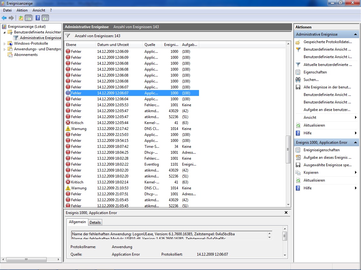

In der Ereignissanzeige sind sehr viele warungen e.t.c
Ein bild ist auch im anhang das sind noch lange net alle 🙂
