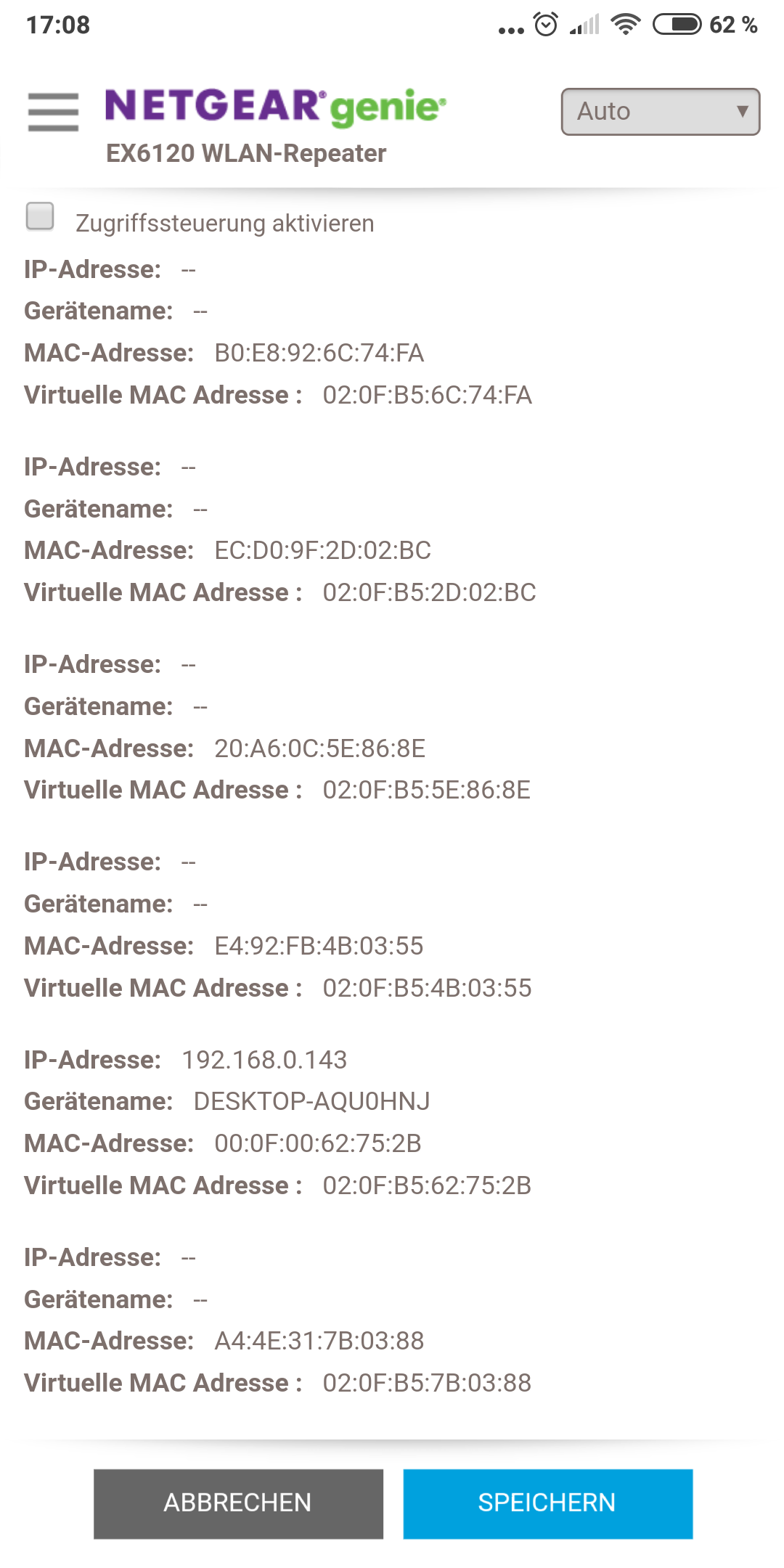

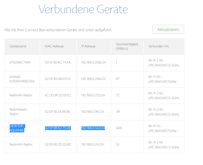

Wenn ich gerade dieses Problem habe und anschließend mit mein Handy auf den Repeater zugreife, ist die IP und der Name meines NICHTfunktionierenden DESKTOPs in der Geräteliste zu sehen. Die anderen Geräte, welche funktionieren, sind dort nicht so gelistet, sondern ausschlißelich in der CB mit Namen und IP. Siehe Bilder
Also irgendwie gibt es da einen Zusammenhang.... Gerät in der Repeaterliste zu sehen -> kein Internet........ Gerät auschließlich in der CB zu sehen-> Internet.
