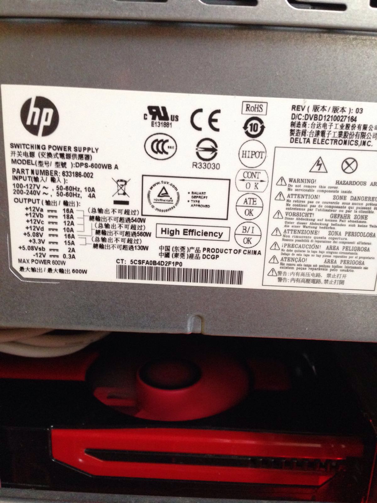

Netzteil: HP 600 max. Watt (irgendein Netzteil was schon eingebaut war, hab mein PC nicht selber zusammengestellt)
Die gewählte Grafikkarte benötigt seitens Netzteil nur
Dies müsste jedes 600W-NT haben. Reserven hat das NT ausreichend, wenn auch etwas eigenartig auf die Rails verteilt. Da das System noch nicht sehr alt ist, dürfte es keine Probleme geben.

Das HP NT ist bestimmt nicht sehr hochwertig. Ein augenscheinlich überdimensioniertes OEM-NT wird vermutlich verbaut, wenn es aber kein activPFC verfügt.
Das Xilence ist aber keineswegs besser!
Nimm ein . Damit kannst du dann fast x-beliebige Grafikkarten anstecken.
