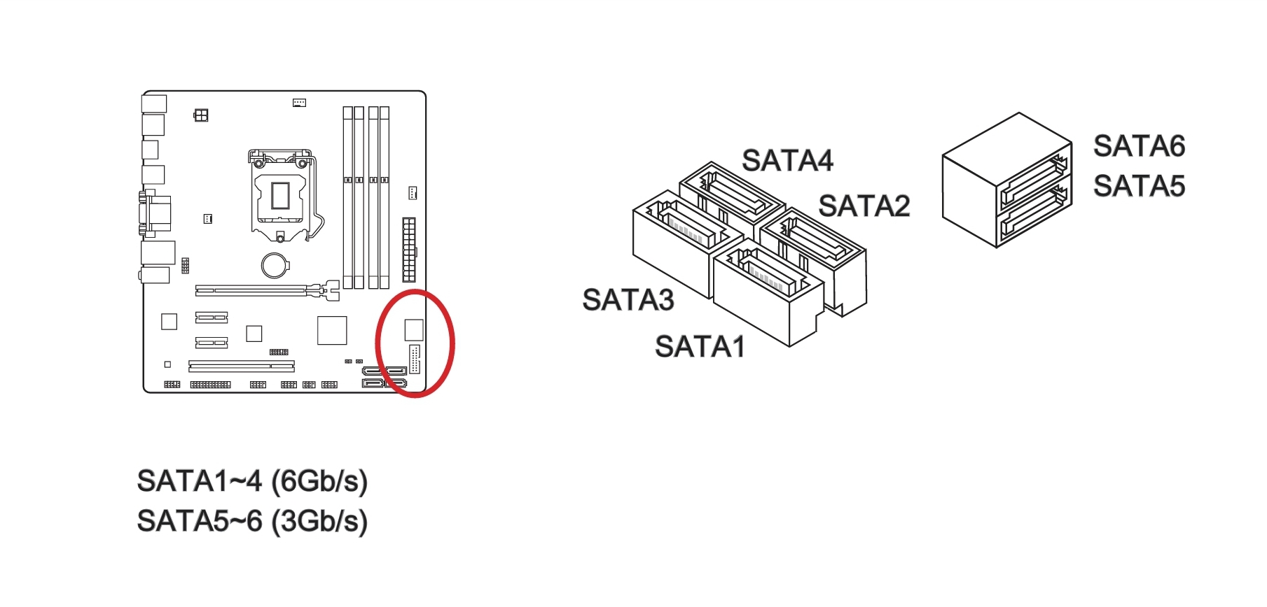

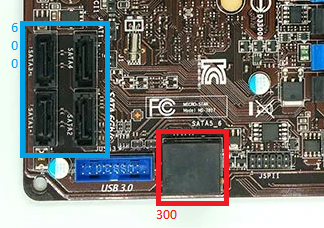

Ich benutze das Mainboard MSI B85M-E45, laut Specs hat dieses 4x SATA 600 & 2x SATA 300 Anschlüsse. Wenn ich das richtig im Blick habe, dann müsste das so sein:
sata-anschluesse.png​
Meine erste Frage wäre: Worauf muss ich hier achte, wo müsste ich welche Art von SSD hier anschließen?

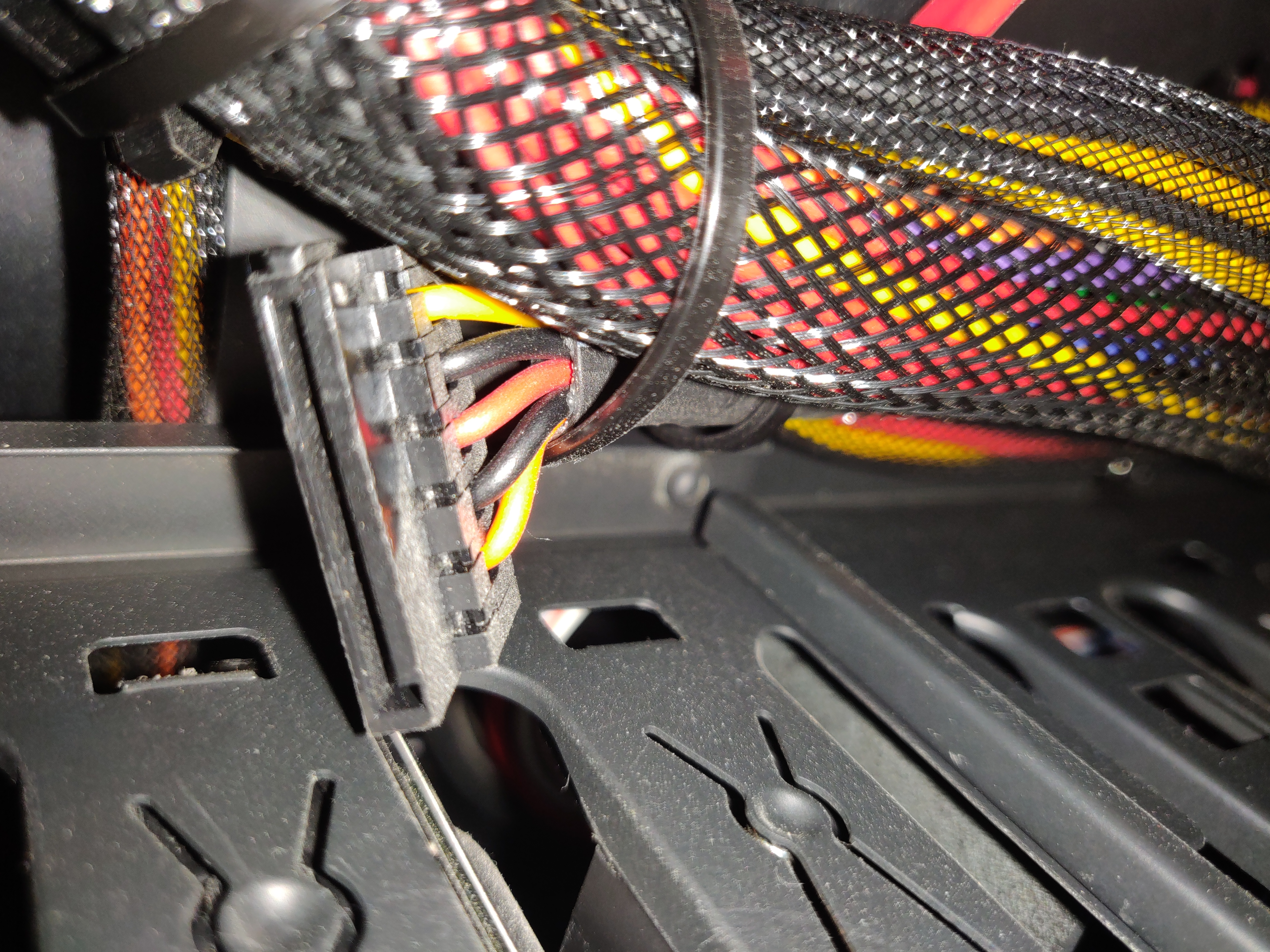

So nun zur Stromversorgung. Mein Gedanke war es, einfach eine Art Splitter zu bestellen der einen Anschluss in 2 aufteilt aber da wurde mir schnell klar: Wahrscheinlich würde ich etwas falsches bestellen. Also habe ich nochmal in das Gehäuse geschaut und siehe da, folgendes:
IMG_20200821_110824.jpg​
Ist das, wenn mich nicht alles täuscht, genau das was ich brauche? Also bräuchte ich so einen "Splitter" sogar erst wenn ich noch eine weitere Platte anschließen möchte?

Vollkommen richtig, du hast das Stromkabel bereits, die SATA Belegung, bzw Aufteilung hast du richtig erkannt.

Die SSD kommt dann mit nem SATA Datenkabel an einen SATA3 6gb/s Anschluss, welcher davon ist egal, gut ist wegen der Zuordnung immer den, mit der kleinsten Nummer.
Als SSD empfehlenswert wäre ne 2,5" Crucial MX500 oder Samsung 860 Evo oder Western Digital blue 3D.
Gibt es etwas zu beachten welchen SATA-Anschluss ich benutzen muss (300/600)?
Den schnelleren SATA3 6gb/s nutzen und da für die Zuordnung, den mit der kleinsten Nummer (bei deinem Board mit SATA1 beschriftet)

Die haben einen SATA Anschluss, welche Generation siehst du da nicht.
Für Laufwerke und HDDs reicht sogar der SATA2 3gb/s Anschluss, denn die sind eh langsamer als das maximum von SATA2, 2,5 SATA SSDs sind schneller und sollten nach Möglichkeit an den SATA3 6gb/s Anschluss
