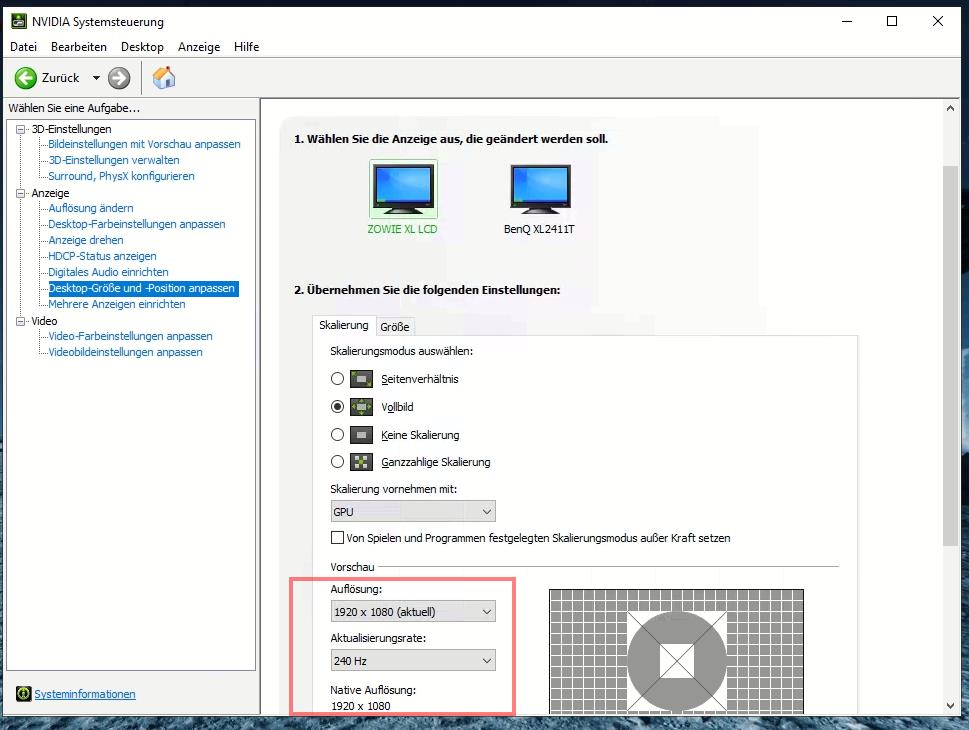

Hat sich evtl. deine Bildwiederholfrequenz auf 60 Hz gesetzt?
Allgemein musst du die selber auf 240 Hz stellen(das passiert nicht automatisch), sonst bringt dir dein 240 Hz Monitor relativ wenig.

nein, die Hz Zahl hat sich nicht verändert. Das Ruckeln kommt aber auch davon, weil ich keine 300 FPS konstant habe und es immerwieder Einbrüche bis runter zu 120 FPS gibt.
Ich habe auch schon versucht den Pc nur mit einem Monitor zu berteiben. Ich dachte, dass meine Grafikkarte das mit 2x240Hz vielleicht nicht schafft, aber die ist beim Spielen selten über 50%ausgelastet.
Ich habe auch nicht Unmengen and Programmen im Hintergrund laufen (Das Spiel, Discord und 1-2 Google Chrome Tabs/Fenster)
Ich wäre ja schon zufrieden, wenn mein Pc konstant 240FPS geben würde, denn mein Monitor kann ja eh nicht mehr anzeigen, aber das Gefühl konstant 300 zu haben ist dann doch schöner 😉
Was ich bei deiner Einstellung gerade sehe, ist dass du auf Vollbild gestellt hast. Meine Einstellung steht auf Seitenverhältnis. Aber ob das so ein großer Unterschied ist, wage ich mal zu bezweifeln.

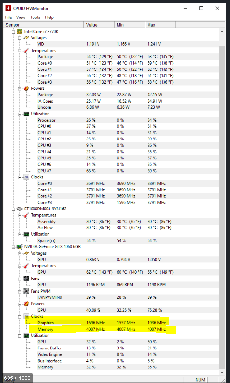

Du könntest mal HW Monitor installieren. Wenn du ein Spiel spielst, sollte die Karte hier den hoch tackten wenn du es wieder beendest sollte sie wieder herunter tackten.
Robin W.
Ja das sind gute Werte. ich wüste jetzt nicht woran es liegen sollte. hast du mal ein vergleich im Internet gezogen andere Leute mit deinem System bei beispielsweise Overwatch haben? Ich spiele Overwatch selber nicht deshalb kann ich das nur schwer einschätzen.
