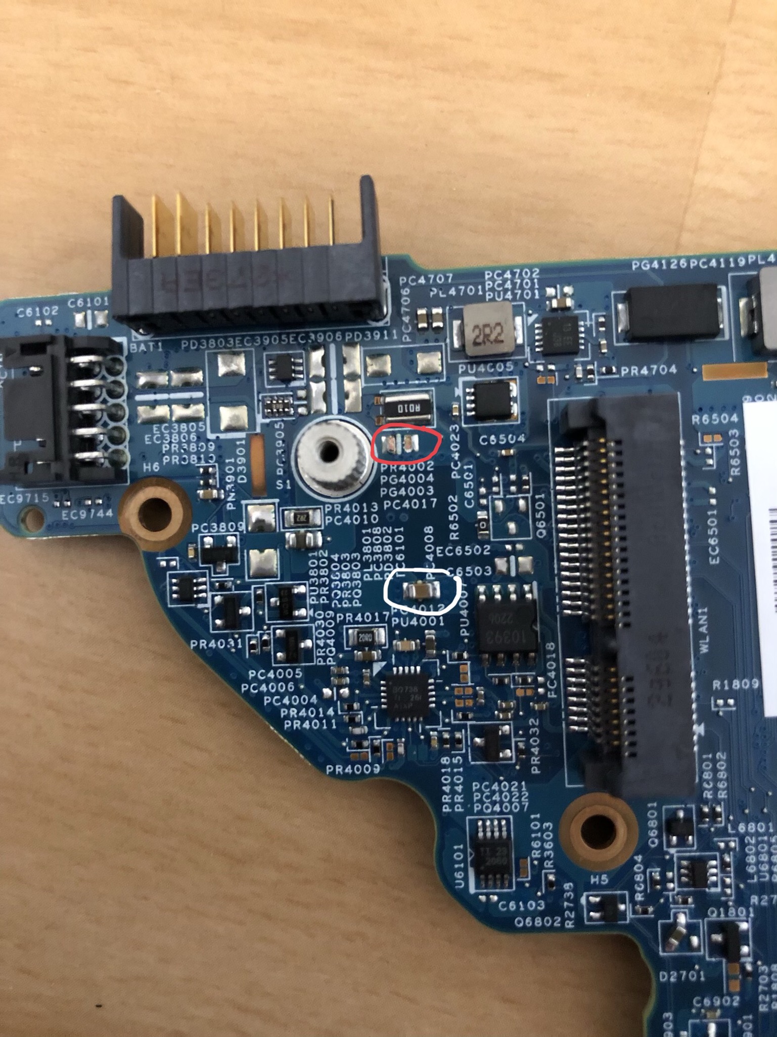

Mir ist leider beim ausbau meines Mainboards ein Widerstand abgebrochen und nun ist er unauffindbar.
Meine Frage ist nun, wo ich solch einen Widerstand erwerben kann.
Ich habe an den Beitrag ein Bild angehängt, in welchem ich in rot den rausgebrochenen Wiederstand markiert habe und in weiß einen der genauso, wie der rausgebrochene aussieht.

Da du nicht weißt, welcher da genau drauf kommt, kannst den nirgendwo erwerben.
Jascha176
Es gibt für Mainboards teilweise öffentlich zu finden auch Schaltpläne wo du die genaue Spezifikation für den Widerstand finden solltest. Die Nummer neben dem Widerstand auf der Platine sollte dir dabei helfen. In deinem Fall dürfte es der PR4002 sein.
