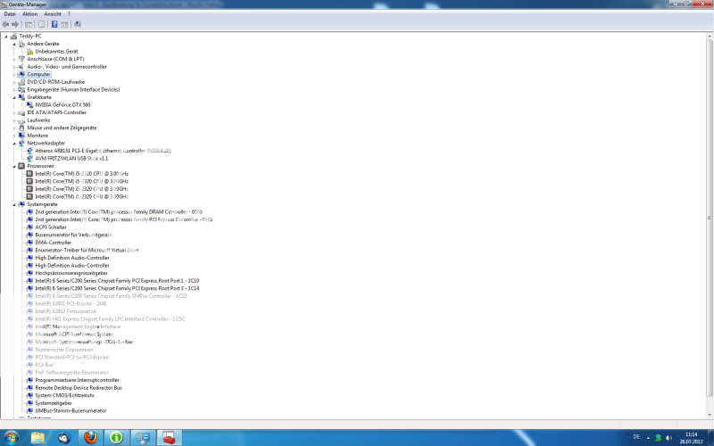

Hab jetzt auch nochmal bei der Hardware geschaut, das Main Board wird nicht erkannt.
Da steht "Unbekanntes Gerät, Ort Inte(lR) H61 Express Chipset Family LPC Interface COntroller - 1C5C"
Bekomme da auch kein Treiber mit drauf, weder von der mitgelieferten CD noch aus dem Internet, da er nichts finden kann.
Nach was muss ich suchen damit auch dieses ohne Probleme läuft?
Ps. RAM konnte ich auf 1333 ändern, und das Board wird zumindestens unter Tuneup erkannst.
Nur bei "DXDIAG" steht immer noch "No Name", aber sonst geht alles. Auch unter Hardware konnte ich kein "Warndreieck" mehr finden, was ja heißen würde alle Treiber sind ordnungsgemäß Installiert sind.
Das ist eigenartig, zumindest der Treiber auf der mitgelieferten CD/DVD sollte funktionieren bzw. installierbar sein.
Eben nicht. Das "Warndreieck" erscheint nur dann, wenn gar kein Treiber für die Komponennte installiert ist. Win7 hat aber zumindest für die gängigsten Dinge Standarttreiber mit dabei, welche auch beim ersten Start des Systems installiert werden. So kann es durchaus sein, dass keine Warnung erfolgt aber denoch nur Standarttreiber installiert sind. Hier sollte/muß aber immer der richtige Herstellertreiber installiert werden, gerade was den Chipsatztreiber anbelangt.

Habe jetzt alle Installiert die du mir gesagt hast, jedoch wird es immer noch nicht angezeit unter EVEREST und DXDIAG. Ist es vllt. möglich das es alles Okay ist, nur die Programme es nicht anzeigen wollen?
Ich denke das ist das große Übel, nur ich habe keine Ahnung was es sein soll, da es weder einen Automatischen Treiber aus dem Internet findet noch steht ein Name da was es ist...
