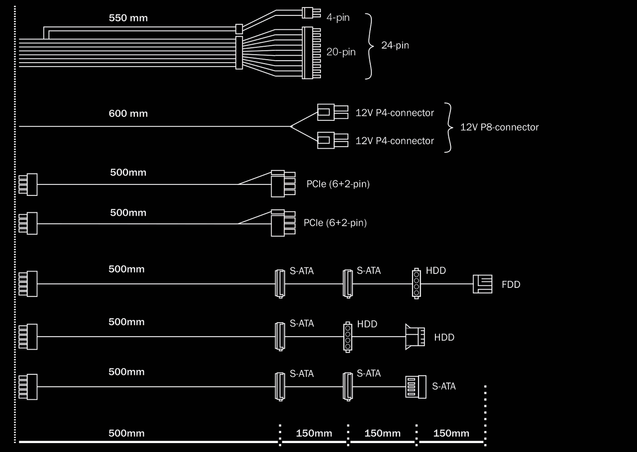

wenn du ein neues Netzteil willst, zp das Bequiet Pure Power 11 Cable Managment mit 500W und dann kann man da extra noch SATA Stromkabel bestellen
die Vorahnadenen Kabel lassen sich dann halt duch die extra nur SATA Stromkabel ersetzen
