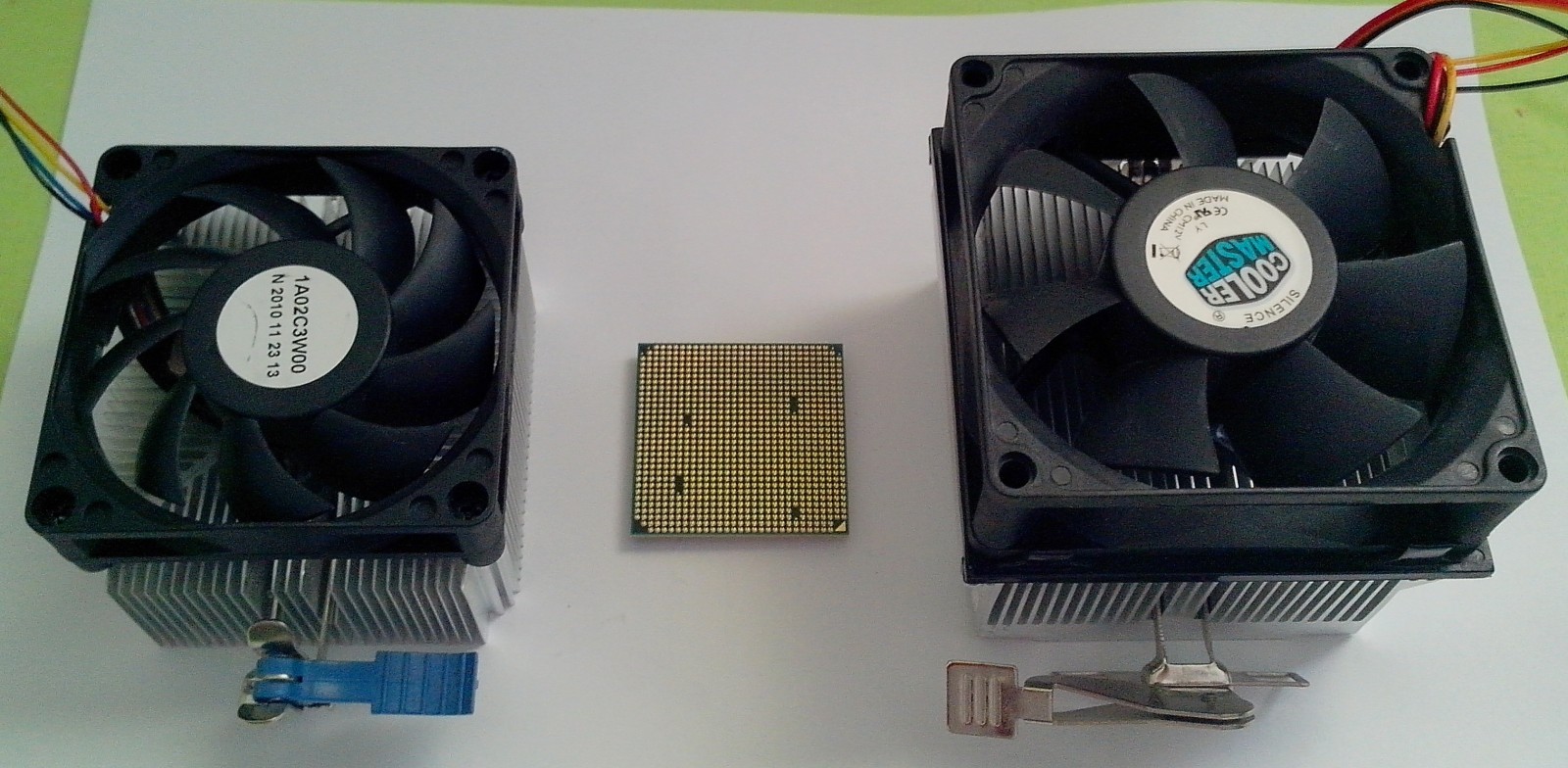

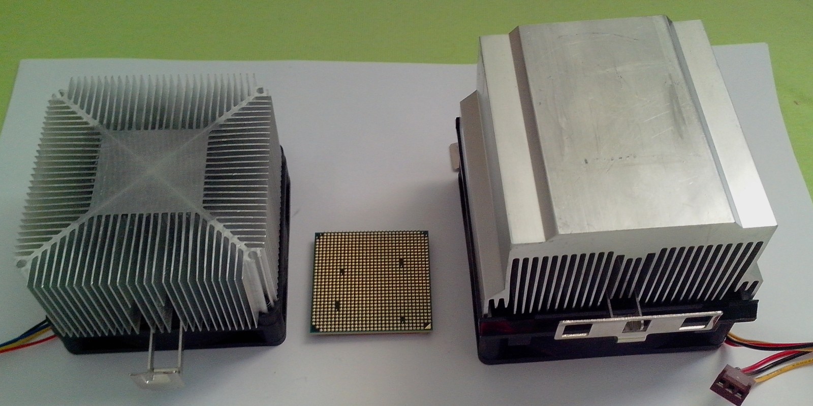

baue mir im moment nen kleinen Zweit-Pc auf, nun habe ich das Mainboard und CPU eingebaut und 2 ältere Lüfter mit Kühleinheiten über, da stellte sich mir die Frage welcher wohl für die Cpu besser wäre, da ich eig keine Ahnung in dieser Hinsicht habe. Habe zwar das Gefühl das der kleinere die CPU Kühler hält, jedoch bin ich mir nicht ganz sicher.
Den der übrig bleibt würde ich trotzdem verbauen. Jetzt die Frage: Welcher ist auf der CPU effektiver und was mache ich mit dem anderen, eher Luft reinsaugen oder rausblasen?
Im Anhang 2 Bilder der Lüfter im Vergleich mit dem Prozessor, links ist ein 70mm Lüfter (4 Pin anschluss), rechts ein etwas älterer 80mm Lüfter (3 pin anschluss).
Freue mich über jegliche Ratschläge.

Welcher Kühler besser geeignet ist, läßt sich aus den Bildern leider nicht erkennen. Auch nicht, ob der Kühler für die CPU ausreichend ist. Der 70er Lüfter läßt sich an einem 4poligen CPU-Lüfteranschluß über PWM regeln. Sonst ist bei beiden über die Spannung eine Regelmöglichkeit, wenn das Board das unterstützt.
Da die Kühler bei dir liegen, Kannst du ja den PC zusammenbauen und dann unter Windows testen, welcher Kühler besser ist. Dazu überprüfst du die CPU-Kerntemperaturen mit Coretemp und belastest den Prozessor mit Prime
Damit siehst du, welcher Kühler den Prozessor unter Belastung bei niedrigeren Temperaturen hält. Und du hörst, welcher Kühler ohrenfreundlicher ist.
Wenn die Kerntemperatur unter Last zu hoch wird (>85°), ist der Kühler zu gering bemessen. Da eine Angabe zum Prozessor fehlt, könnte das möglich sein. Ich glaube, die Kühler können einen 65W-Prozessor (etwa Athlon X2) noch ausreichend kühlen. Da es von AMD aber auch 140W-Prozessoren gibt, ist bei diesen die Kühlung nicht mehr gewährleistet. Lautstarke Drehzahlen der Lüfter von ~5000rpm sind bei diesen Kühlern möglich.
Bei nicht ausreichender Kühlung brauchst du keine Angst zu haben. Wenn der Prozessor zu warm wird, verringert er seinen Takt und damit seine Wärme-Entwicklung. Das bringt zwar eine Einschränkung der Rechen-Leistung, schützt aber vor Zerstörung der Hardware. Bei noch höheren Temperaturen schaltet der Rechner einfach ab (Not-Aus), bevor Defekte auftreten.
