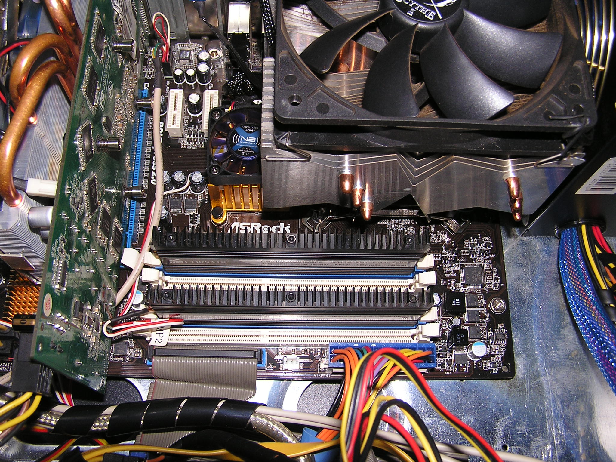

Bei mir hatte ein Rasetsu zwar ungenügend "Kopffreiheit", hat aber meinen E8500 mit 4,1GHz bei gedrosselter Drehzahl noch hinreichend gekühlt - nur 14mm zwischen Lüfter und Seitenblech!
Nach Einbau einer GTX560Ti-OC liefen dann die Temperaturen etwas aus dem Ruder. Ein neues Gehäuse brachte auch nicht sofort den gewünschten Erfolg. http://www.pcmasters.de/forum/luft-und-passivkuehlung/117193-drehen-des-netzteils-sinnvoll.html
Noch ein Bild aus der Zeit ohne 560Ti.

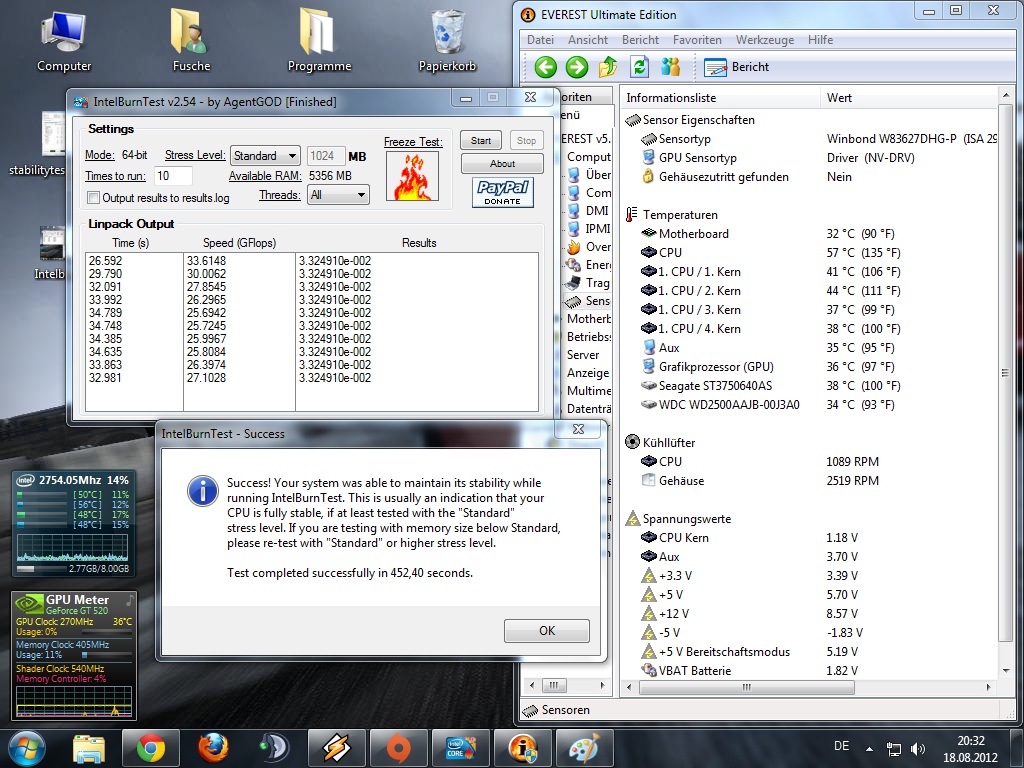

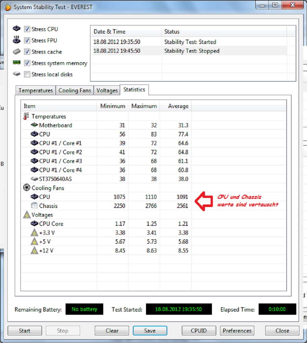

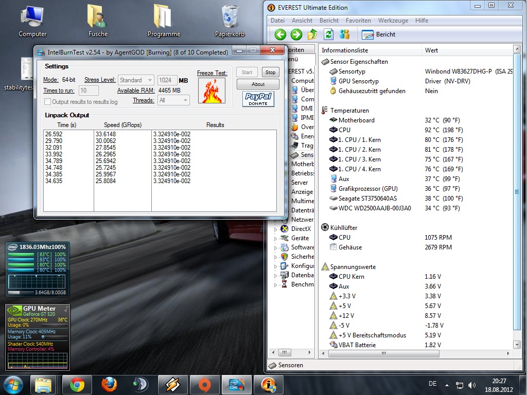

Gerade mal nen Stresstest mit Everest und Intelburn gemacht, mit folgendem Ergebnis.
So, wollte heute mit Intelburn einen etwas längeren Test machen, aber nach der hälfte des Test´s ist mein pc wegen überhitzung runtergefahren. -.- Und das, obwohl ich den Lüfter auf 100% gedreht habe und noch zusätzlich 2 Ventilatoren außen an die Lüfter des Gehäuses gestellt habe. -.- Naja habe jetzt leider keine Ergebnisse dieses Test´s. Außer eins, der neue Kühler ist dringend nötig!
