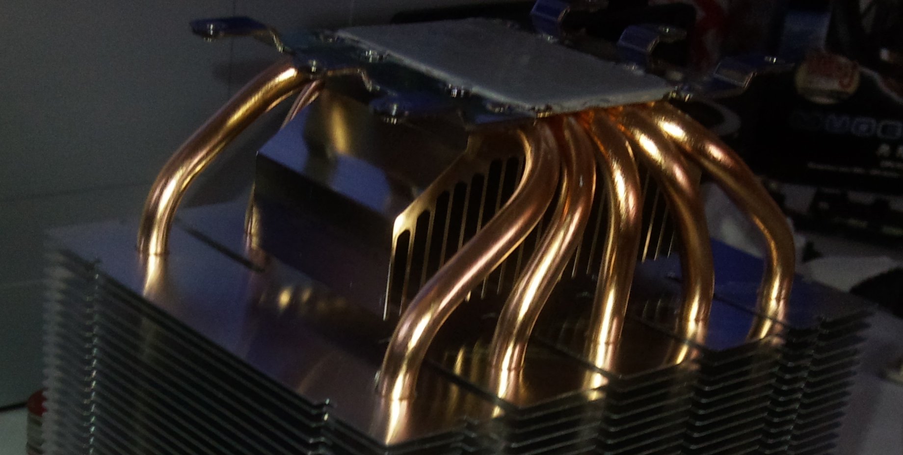

BMWpokerAce
zu viel WP?
Denke nicht.
Habe unzählige vidoas gesehen, und heute beim kauf nochmal gefragt wie das geht.
Habe ein Tropfen drauf (Kühler). Dann mit einer VisitenKarte verteilt und abgezogen.
So sah das dann aus.
Sorry hoffe man kann was erkennen.
Also ich weiss nicht genau ob es "zu viel" war.
"einen dünnen Film WP auf den Kühler drauf tun" hört sich relativ an.
Wieviel ist "dünner Film".
Wie gesagt habe es mit der VKarte verteilt und die reste abgezogen.
War das falsch bzw. welche Temps sollten "normal" im Idle sein mit diesem Kühler?
Den Mugen wieder runter zu nehmen und die Paste zu entfernen bzw. mehr paste abziehen, heisst ja wieder Mainboard runter 🙁

BMWpokerAce
Komisch.....
also ca. 2 Stunden nach der Montage des Mugen ist die Temperatur im Idle mit gleicher Lüfter-Einstellung (Standard) auf 38 Grad gesunken.
Meine Idee ist, dass es an der WP liegt, weil sie neu ist?
Ich denke mit 38 Grad Idle und ca. 700 RPM kann ich gut leben.

Die Temps sinken immer nach einiger Zeit, wenn die WLP neu ist. Totzdem finde ich 38° immernoch recht viel.
Das was man auf den Bildern erkennen kann sieht aber recht gut aus.
