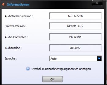

Leider finde ich auch nirgendwo die Angabe zum verbauten Soundchip. Auch im Hardwaremanager finde ich nichts.

Schau doch mal in der Realtek Software. Da ist meist ein "i" fuer Info Symbol(unten Rechts?), dort steht der codec, controller, version & Co. drauf.

Danke für den Tipp mit dem "i" 🙂

Schrott ist dieser mainstream codec nicht und tut das was er soll, das signal analog umwandeln, nicht mehr und nicht weniger. Das macht der Edifier kaum besser😉
